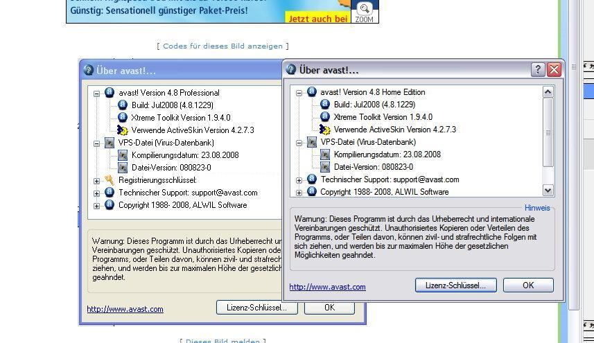

mal aus interesse: bei welchem scanner? ich benutz avast. im täglichen betrieb bekomme ich keine virenmeldung bzw AS coexistiert friedlich mit den anderen viren ;)

und zum vergleichen ...
Deinen Schlüssel würde ich lieber verschwinden lassen :fresse:
