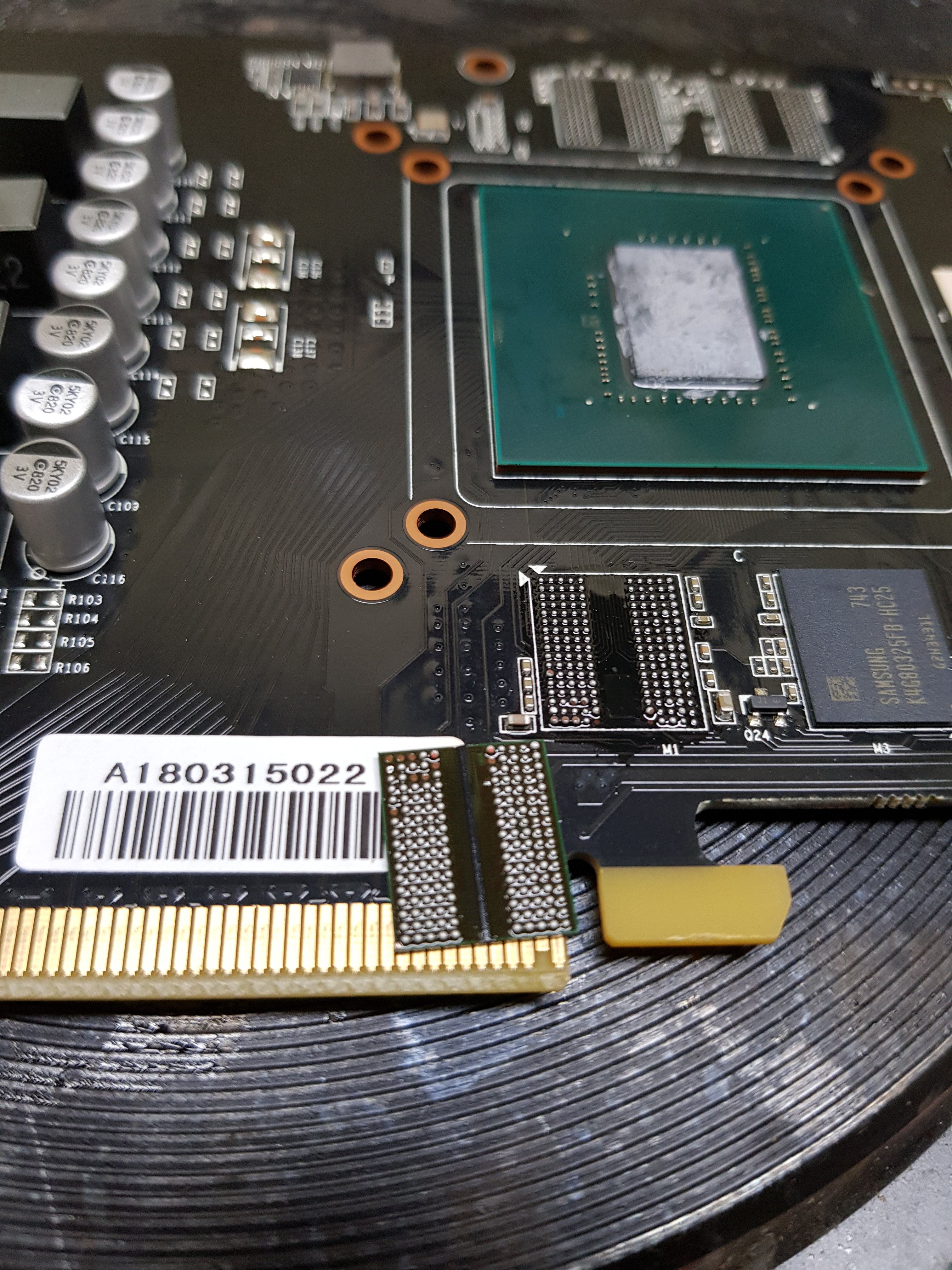

Ich habe die tage mal endlich eine 1080 reballt. Die BGA Station kam vor ein paar Tagen an.

hast du die 1080GPu reballed? auch mit einem DirectHeat stencil? oder die großen 80er oder 90er Stencils?
Ich nutze directheat stencils. Ich habe zwar einen Halter und 90er stencil aber dafür ist meine Hand nicht ruhig genug.😅 Ich habe mir die GPU Form in einem Holzstück eingefräst. So wackelt sie nicht und kann nicht wegrutschen. Ein hauch dünne schicht flussmittel aufgetragen. Anschließend das stencil draufgeklebt und kugeln an Ort und Stelle gebracht. Zum Schluss mit 250°C alles erhitzt und fertig. Das drauflöten mache ich mit der bga lötmaschiene.

Gleichmäßig erhitzen. Wenn du sie einspannt wölbt sie sich 😅 habe ich damals mal ausprobiert. Größere Chips mache ich auch mit der bga Maschine.
Oder andere Möglichkeit. Ich habe das aus einem russischen Forum. Stencil drauf und balls rein. Anschließend das ganze auf die
Heizplatte und auf ca 250°C erhitzen und für 5min mit einem kleinen Topf abdecken (und so kleiner um so besser). Ich habe es noch nicht probiert soll aber gehen 😅🤣

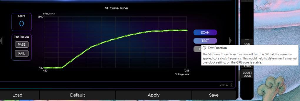

Kennt jemand ein aktuelles Spiel was sich automatisch spielen kann sozusagen? Ich suche halt einen guten belastungstest der ein realistisches Szenario abbilden kann - ohne dass ich selber spielen muss... Der Unigine superpossition Benchmark ist schon ganz gut GPU fordernd, aber der belegt nicht sonderlich viel vRam. Das selbe beim Metro Exodus Benchmark... Mit was könnte ich am besten die Karten über stubden quälen wo es mal einfache Szenen gibt und auch komplexe die deutlich mehr vRam belegen und GPU mehr quälen? :d
Kennt da einer was?
Yo mit nvidias Stabilitäts test API( ein Spiele ähnlicher Algorithmus ) und es ist mittlerweile in allen tools drin, ( MSI Afterburner, EVGA Precision etc )
Ist zumindest fordernder als 3DMark in 10 Stunden Loop.
Vielleicht bietet AMD so etwas ähnliches an
Was denn vram angeht, der speicher wird doch eh synchron auf allen Chips belegt.
Falls also ein Speicher Chip Defekt ist, merkt man dies normalerweise sofort dabei muss der Speicher der Karte nicht 100% belegt sein.
Wie auch immer, mit furmark kannst du denn speicher maximal belegen um ganz sicher zu sein.
