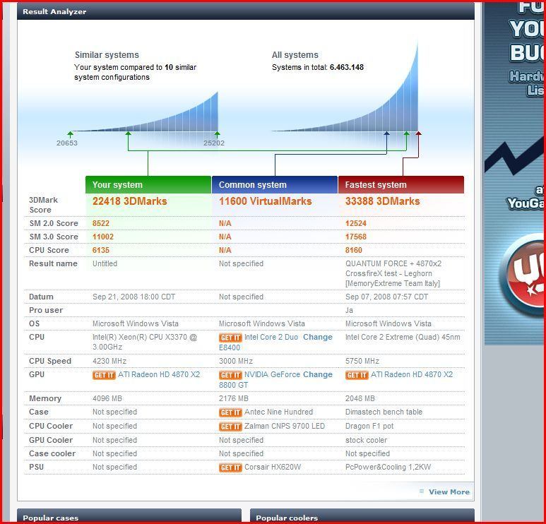

Hier einmal 3D 06 @ 9x470Fsb 4230ghz 1,42Vcore.
Prime steigt immer ein anderer kern nach ca.5-10 min aus :(
Was sind denn max. Voltagen fürne bench session nicht 7/24 betrieb?????
