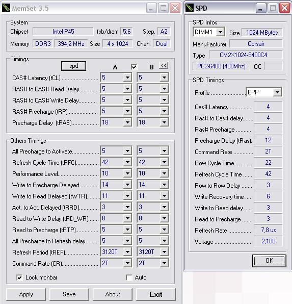

Hab noch eine Frage zu den Rams. und zwar steht auf meinen riegeln 4-4-4-12 und 2.1Volt
Wenn ich nun die Timings auslese steht da, im SPD Fenster 4-4-4-12-2T wie es auf den Ram´s auch vorgegeben ist.
Aber in dem anderen Fenster steht ja bei den Timings 5-5-5-5-18 ! Muss ich diesen Wert im Bios dann auf 4-4-4-12-2T ändern ? oder ist das was anderes ? blick da grade nicht durch :hmm:

Ok werd es mal testen.

Stell einfach im BIOS 4-4-4-12 ein. MemSet brauchst du eigentlich nur wenn du exotische Subtimings einstellen willst. ;)
Überlege aber mal die Timings zu entschärfen. Lieber 5-5-5-15 oder 18 und dafür mehr Takt/FSB.
Immer schön 1:1 fahren, alles andere bringt sowieso nichts :d Wobei ich gerade sehe, dass du einen Quad hast. Da kommt man mit dem FSB eh nicht so hoch, da kann man auch die Timings so scharf haben.

OK, und jetzt meine vorerst letzte Frage ! Wenn ihr mir das noch beantwortet bin ich glücklich, und kann loslegen :)
Genau, den Strap, was hat die Einstellung zu bedeuten ?
Und wenn ich die Timings selbst einstellen will, mus das im Bios dann so aussehen ? :
DRAM Timings Control - Manual
CAS# Latency - 4
DRAM RAS# to CAS#Delay -4
DRAM RAS# Precharge - 4
DRAM RAS# Activate to Precha 12
RAS# to Ras# Delay - ?
Row Refresh Cycle Time - ?
Write Recovery Time - ?
Read to Precharge Time - ?
Welche Werte muss ich da eintragen wo die ? stehen (anhand von meinem Bild in Post 1850)
Und die 2nd und 3rd Timing Einstellungen Welche werte kommen da rein ? bzw wie lese ich die aus ?
