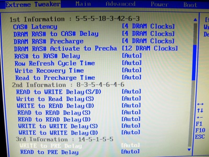

Ja klar, aber mich wundert eben wie gesagt das wenn ich die Timings auslese, das dann wie auf dem Bild zu sehen ist andere werte da stehen ! Genau wie bei CPU-Z, da steht bei
Memory Timings der Teiler, und 5-5-5-18-2T OK, aber wenn ich dann (auch bei CPU-Z) in die SPD Rubrik gehe stehen da bei JEDEC#1 andere werte !?
Und die
RAS# to Ras# Delay - ?
Row Refresh Cycle Time - ?
Write Recovery Time - ?
Read to Precharge Time - ?
kann ich nirgends finden, bzw weis nicht wie ichs auslesen soll
Die kann man mit Everest auslesen...
Du musst die Werte schon richtig einstellen, weil die meisten Rams schlechtere Latenzen im SPD eingespeichert haben. Meist solche bei DDR2-800 CL5-5-5-15 und 1,8V, damit die in absolut jedem Board laufen...
Gruß
Christian
Merke dir die Abkürzungen, die müssten dann beim BIOS oben rechts stehen, wenn du auf dem jeweiligen Wert bist.

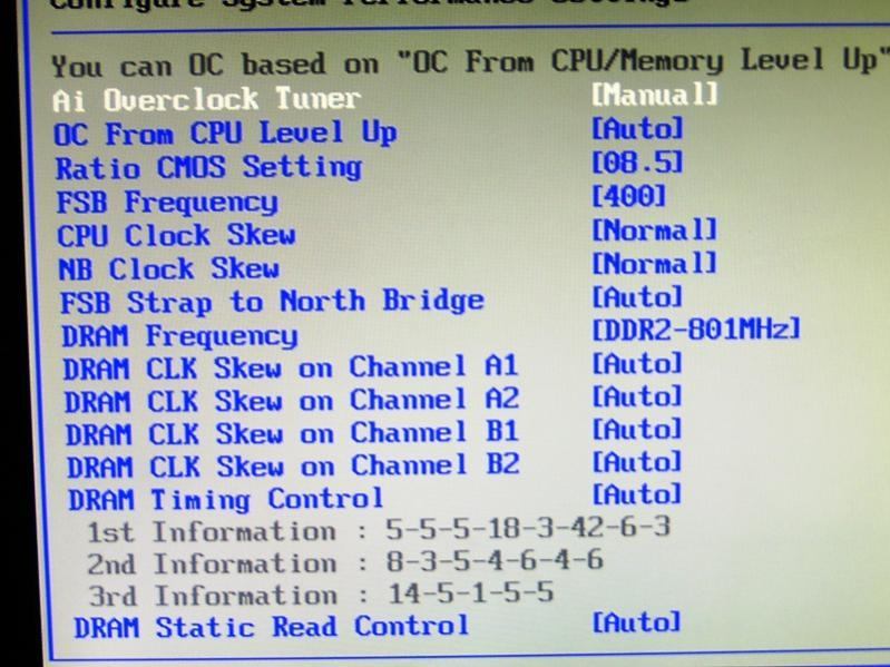

hier ein Bild :
attachment.php
Danke devic für deine Hilfe !!

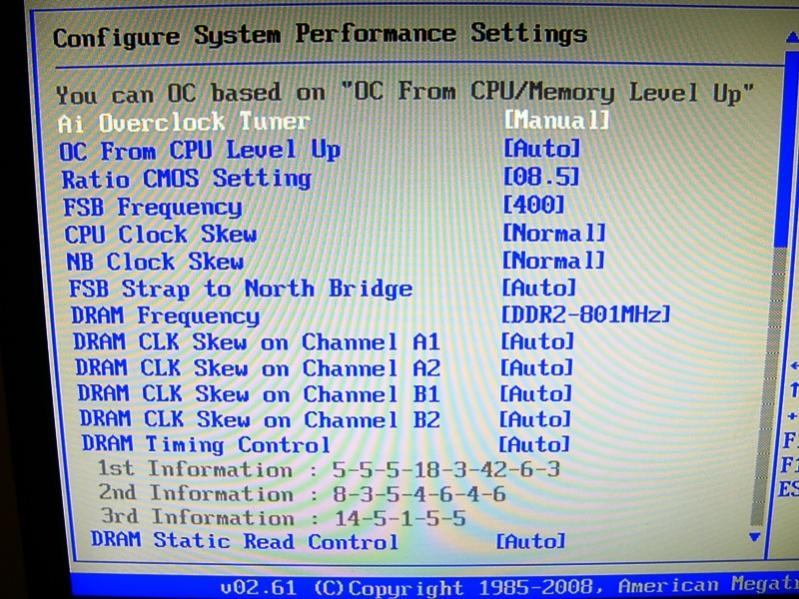

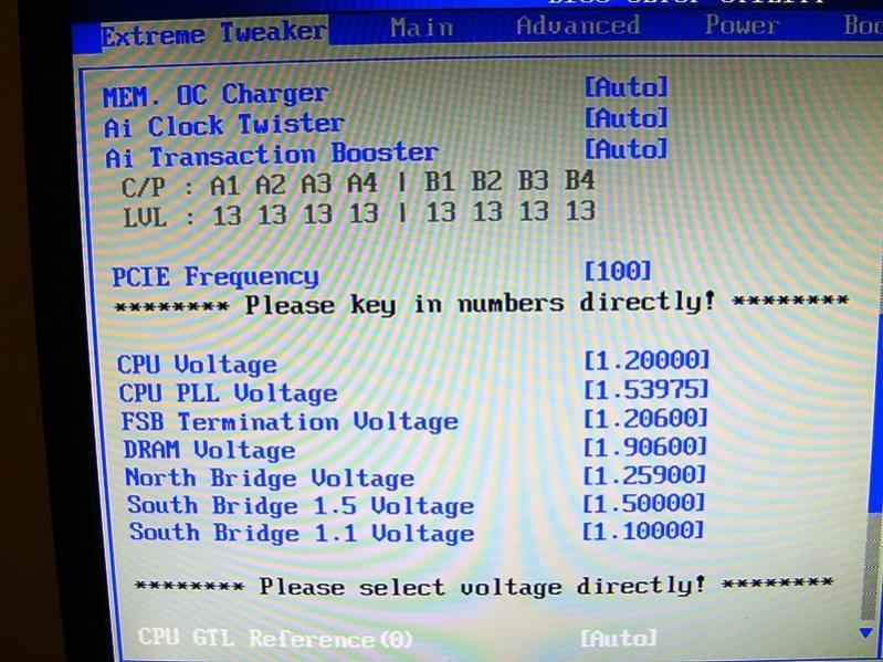

Also so sind meine Einstellungen (Unten die Bios-Bilder) im Moment (Ram alles auf Auto):
@89DeadOR37
Ich helfe doch gerne, wenn ich kann ;)
Und dafür bin ich Dir endlos Dankbar !!
dafür bekommst nen schönen
Warm werden ist ja klar,nur 70C nach 1min ?????
ich glaube nicht,dass das normal ist
Danke
@89DeadOR37
Was hast du denn für einen CPU-Kühler?
@HOUSE
Du hast die Timings doch schon wieder auf auto. Schmeiß sie doch auf 4-4-4-12. Wieviel vDimm dürfen deine Riegel? Wa shast du für welche?

Hast du jetzt die vCore mit Prime SmallFFT ermittelt? Am Besten das immer als Ersters machen.
Hab jetzt noch nix verändert nur die NB auf 1.26000 gestellt, Prime nach 21min fehler im dritten Block.
Werde jetzt die vCore erhöhen oder ?
Und die RAM Timings eintragen.
@HOUSE
Prime Small belastet vor Allem die vCore, Prime Large vor Allem vNB, vDIMM, VTT und PLL.
Als aller erstes solltest du die vCore ausloten. Wenn es bei Prime Small einen Fehler gibt, musst du mehr Spannung auf die vCore geben. Wenn es eine Stunde stable ist kannst du zu Prime Large wechseln und die restlichten Spannungen ausloten.
So geht man i.d.R. vor, wenn man sein Board noch nicht auswendig kennt.

Wenn ich nun die Timings auslese steht da, im SPD Fenster 4-4-4-12-2T wie es auf den Ram´s auch vorgegeben ist.
Aber in dem anderen Fenster steht ja bei den Timings 5-5-5-5-18 ! Muss ich diesen Wert im Bios dann auf 4-4-4-12-2T ändern ? oder ist das was anderes ? blick da grade nicht durch :hmm:
SPD sind die Informationen die auf dem Chip gespeichert sind. Das SPD kennt aber eben nicht nur ein Profil, sondern eben mehrere. Die kannst du dir ebend rechts in dem Extrafenster anzeigen lassen. Die Einstellungen solltest du sowieso nicht über Memset ändern, dafür finde ich das BIOS besser. Meistens muss man die exakten Einstellungen im BIOS manuell vornehmen, da nicht immer das richtige Profil im SPD gewählt wird. Die SPD Informationen kannst du dann natürlich in das BIOS übertragen.
