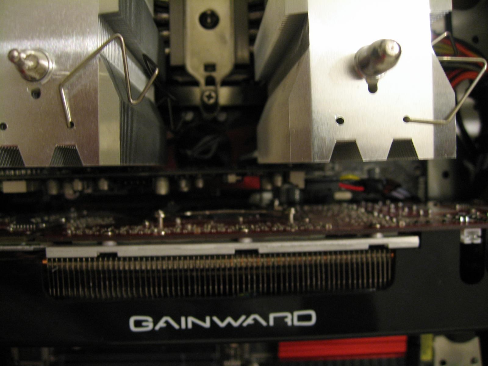

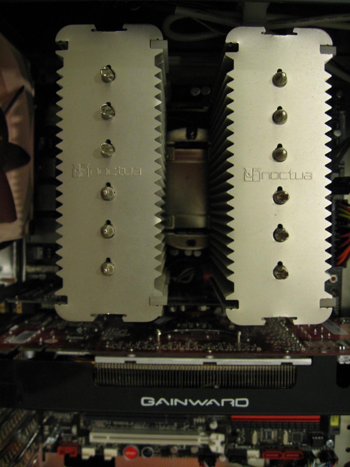

So falls es jemanden interessiert : Noctua NH D14 passt, Thermalright Ultra 120 passt, Cogage Arrow passt, aber nur ohne Pci Express Soundkarte, Nordwand und Brocken passen auch, alle zur Rückwand montiert, Achtung bei hohen Ram HS ;)
Edit: Höher wie Ripjaws wird problematisch...

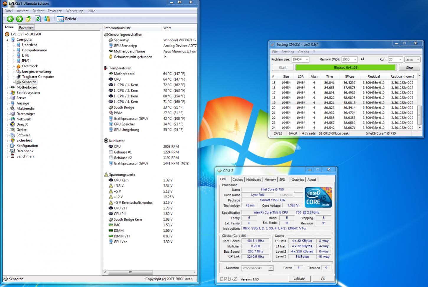

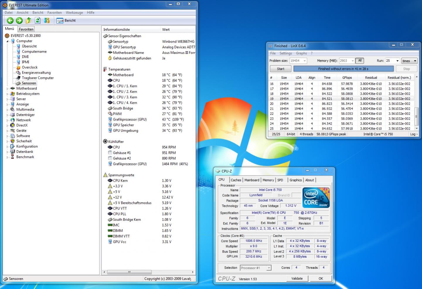

Wie hoch werden deine Temps mit LinX?
Hier mal meine Werte im Anhang
Übrigens eignet sich das TurboV evo Programm auch sehe gut um Spannungen auszulesen (und sogar auch unter Win zu verstellen).
Also ich hab die IMC noch ein wenig auf 1,2578 erhöht...bisher keine Freezes...LinX läuft 25x durch (All Memory).
