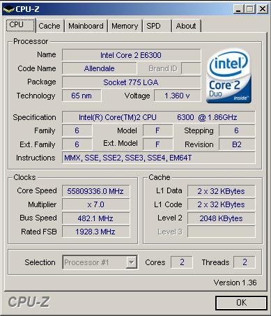

Aber dafür zeigt es den Multiplier falsch an wenn die CPU auf Sparflamme läuft :hmm:
ab und zu hat es leichte schwankungen :fresse:
