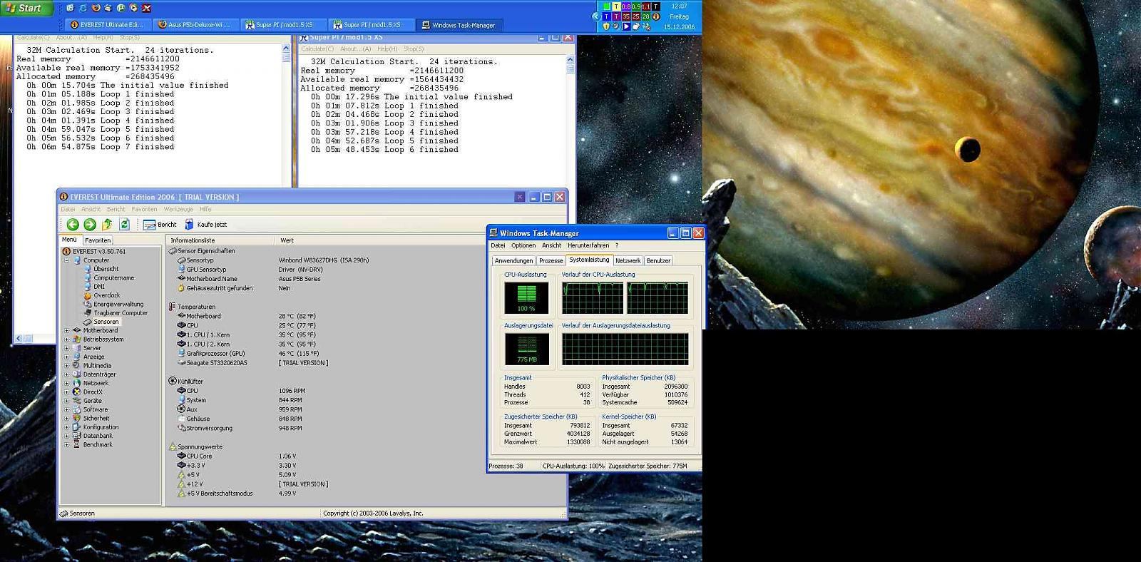

Kann es sein das die Auto VCore vom P5B Deluxe ziemlich fürn A**** ist? Auf Auto macht der bei mir ca. 1.25V und wenn ich den ganz runter stelle, heult der im BIOS mal kurz auf kann dann aber mit F5 weiter laufen lassen. Laut EVEREST 1.05V läuft mit Super-PI 2x jeweils auf einem Kern (Programm muß dafür in zwei verschiedenen Ordnern gepackt werden) einwandfrei unter voller Last durch.
Die Temp der Kerne ist im Idle dann bei lächerlichen 23°C MIT BOXED Kühler und Cover Temp bei 17°C unter Last gehts dann bis auf 35°C MAX hoch.
