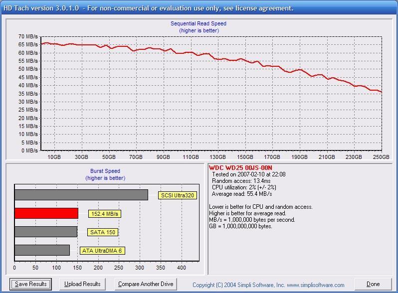

Nene, ich mache auch nichts mehr im Gerätemanager... Nur Ein- und Ausschalten :)
Bei mir ist der Cache nun nicht mehr auswählbar. So wie ich es im Link beschrieben habe, funtioniert es. Mein Missverständnis - (als Intel-Noob) war ich der Meinung AHCI wäre das worauf es ankommt. Nun habe ich den JMicron Treiber installiert und alles ist paletti.
Probleme mit Sound oder Maus habe ich überhaupt nicht.
Den aktuellsten von der Asus Seite (JMB363_1120700). Eingestellt habe ich AHCI.
Also AHCI im Bios eingestellt und einfach nur die Treiber drauf?
Und Du kannst die HDD einschalten und nutzen ohne erneuten Reboot?
Bei mir ist das so:
Fahre ich den Rechner hoch und die HDD ist dabei aus, erkennt XP sie nicht. Egal was ich mache. XP hängt sich sogar teilweise auf.
Ist die HDD aber an, ist alles kein Problem. Ich kann die HDD nutzen, ausschalten, einschalten...
Komisches Ding.
Ja, ohne Reboot, alles im laufenden Betrieb. Einschalten und es dauert dann vielleicht 3 Sekunden bis die Platte da ist, beim Ausschalten nur 1 Sekunde und sie ist aus dem Explorer verschwunden :)
