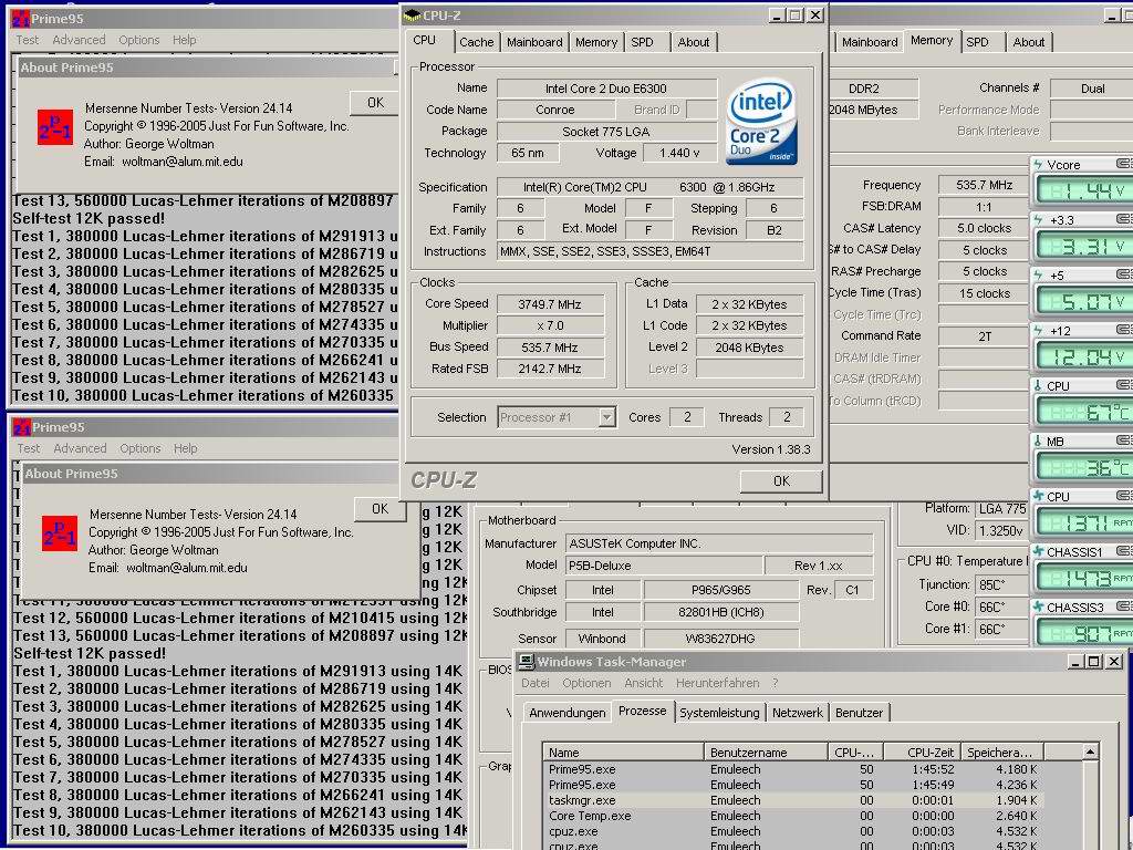

Wie hoch geht es denn bei unserem Board maximal im FSB ?
Bin jetzt bei 7*536Mhz mit meinem kleinen E6300 angelangt.
