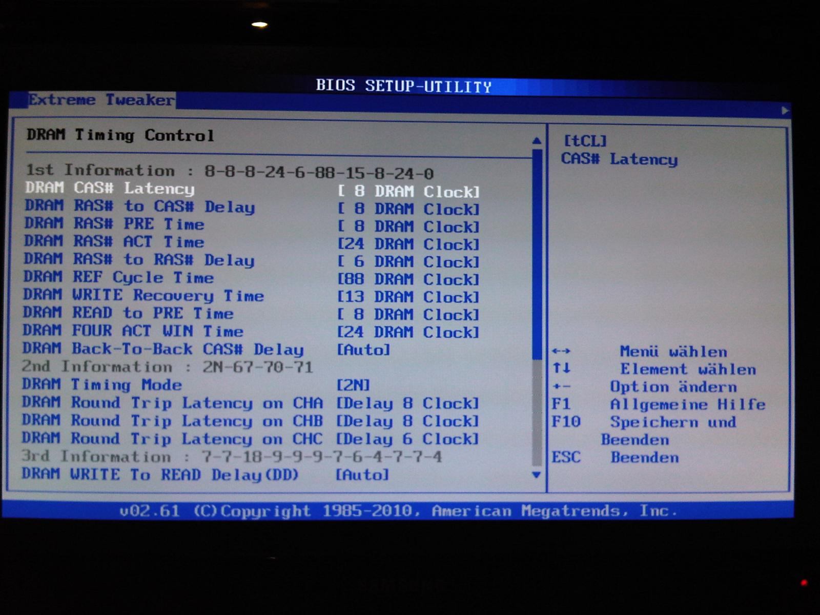

Was mir aufgefallen ist, ist, dass das Subtiming tRTL (welches auf Auto steht) mal 63, mal 64 und mal 65 annimmt. Aber das war leider auch nicht die Ursache.
OliverM84
DRAM Timing Control --> 1st Information --> Back to Back CAS Delay --> auto
Wäre so Idee, mit dem hatte ich Ärger als ich dort selbst Werte eingetragen hatte.
Bin man wieder auf diesen Wert zurückgekommen, kann mir einer erklären was tRTL genau macht?

Gestern Abend dachte ich, es gefunden zu haben, und zwar stellt das Bios die tRTL Werte bei jedem Start neu/ anderes ein, ...
Die habe ich dann manuell von 60 - 64 auf 67 - 71 erhöht. Dann lief es erst mal, auch mit x mal hoch- runterfahren, stromlos, hin oder her, ....

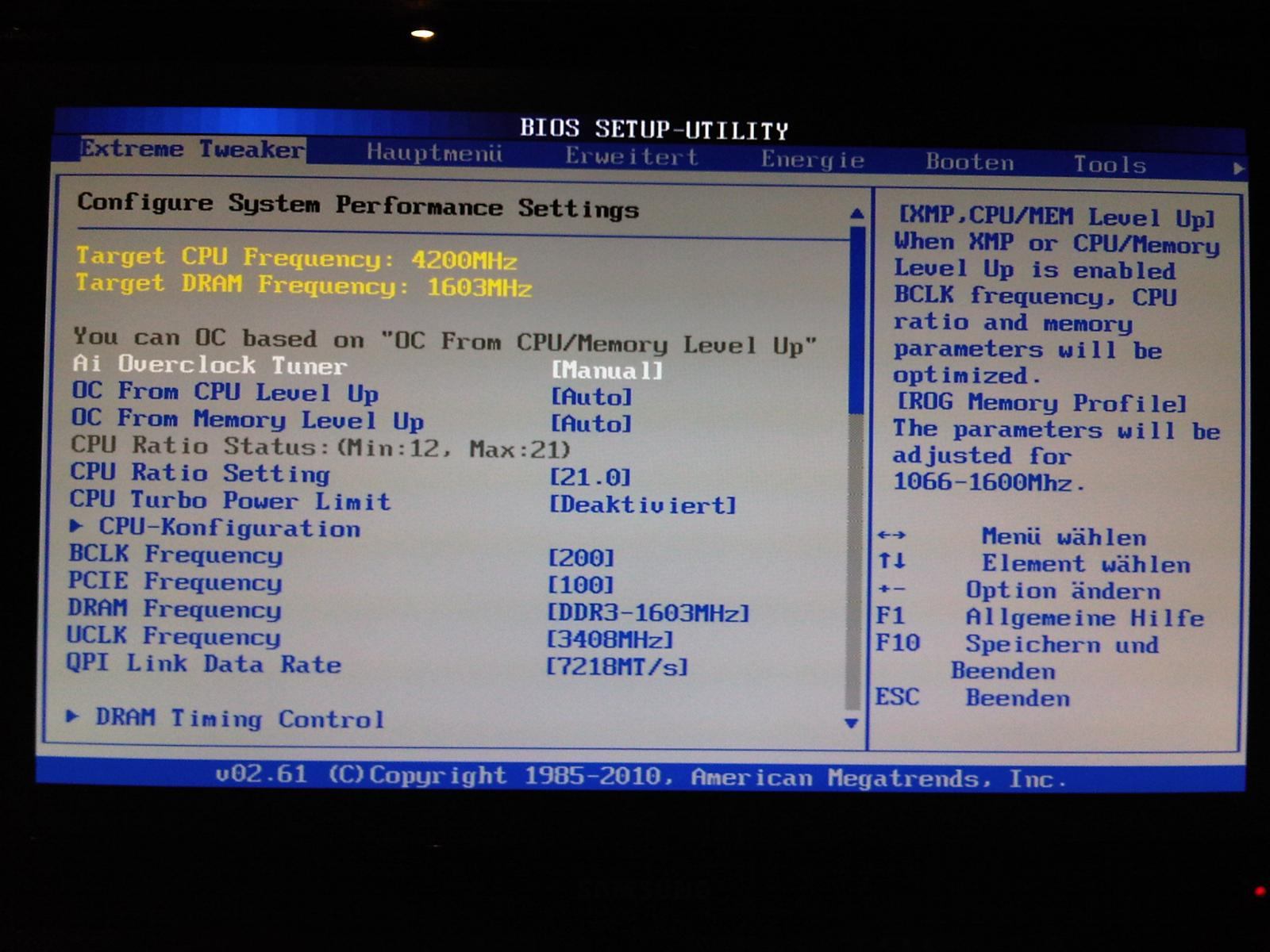

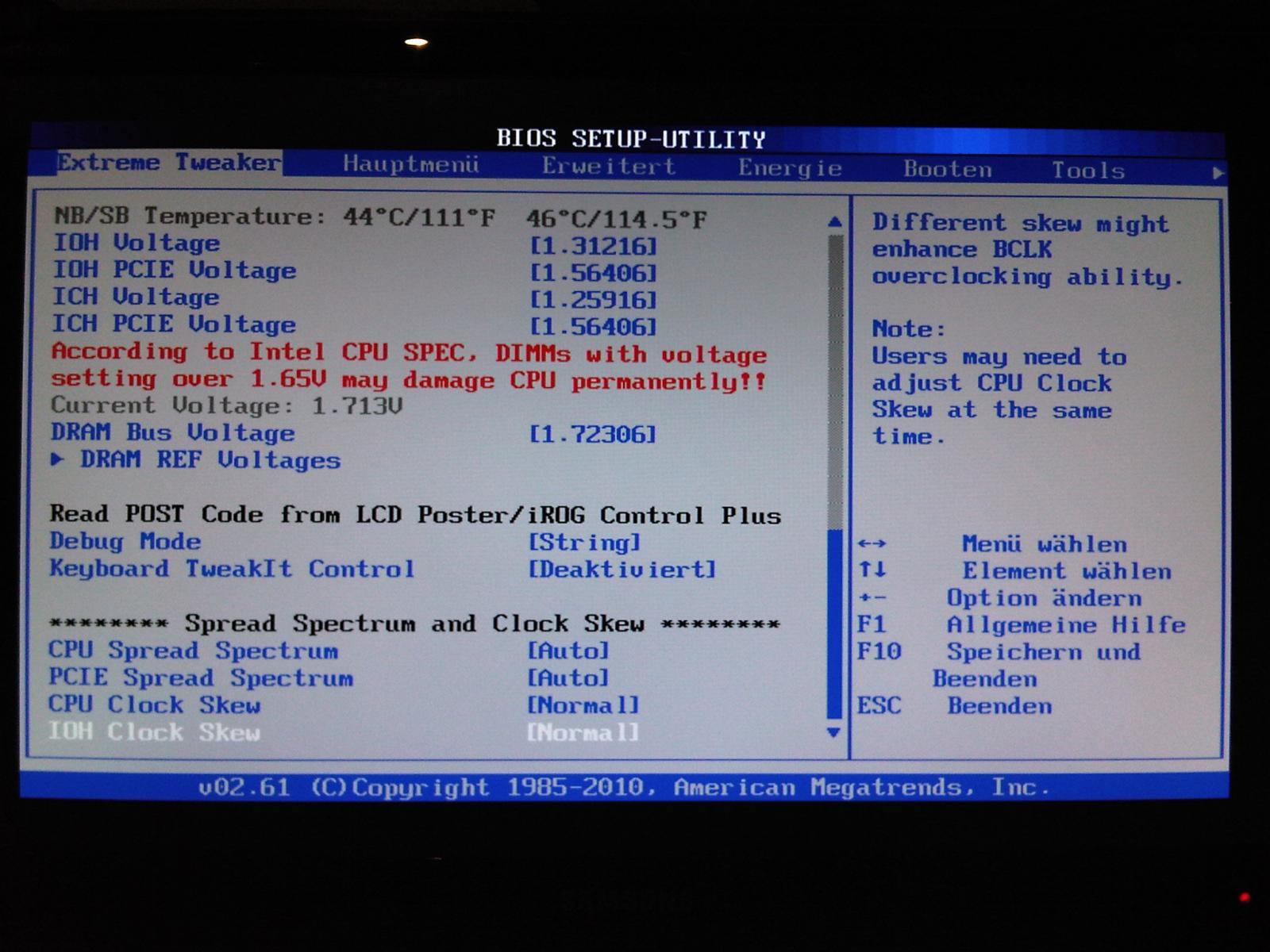

Kann mal vlt jem. über meine Bios Einstallungen schauen?

was für ne tastatur hast du denn? ....hab im logitech forum thread beobachtet ... da haben g19 tastaturen komische crashes mit x58ern hervorgerufen ...
@OliverM84,
willst du deine CPU killen?
Setzte bitte die Ram Spannung runter !
Bitte nicht über 1,65v auf die Rams geben sonst hast du die längste Zeit ein 1366 Sys gehabt ;)
Ram-Timings würde ich erst mal auf Auto lassen und evtl. eine Teiler Stufe niedrieger setzten.
Dein UCLK stimmt nicht, sollte 3206MHz ergeben und nicht 3408MHz.
Spread Spectrum deaktivieren.
grüße
mika
Erstmal Danke für die Info, ...
Also die eingestellten 1,72v auf den Rams ergeben 1,70 real, aber die brauche ich leider wegen der Vollbestückung, da reichen die 1,65v nicht.
UCLK, muss ja nur mindestens das doppelte des Ramtaktes sein, damit geht natürlich bei 1600 Ram, alles über 3200, oder etwa nicht?
Aber auch mit 3200 besteht das beschriebene Problem.
Spread Spectrum macht was genau?
Es kann nicht sein das dein Speicher 1,70 v brauchen,
das ist wirklich ein harter Job für die CPU und von Intel nicht gewollt.
Maximal 1,65v sonst hast du die falschen Rams.

Spread Spectrum:
"It is supposed to help reduce EMI. It does, however, also reduce system performance, so leave it off as stated by M/B manuals."
grüße
mika
