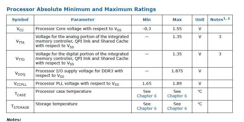

Das mit der RAM-Spannung ist unproblematisch ( zumindest für die CPU ), da liegt die Grenze von Intel bei 1,875 V ( ja ist wirklich so- einfach mal im Datenblatt bei Intel schauen ) hab es hier schon zig mal gepostet, wegen dem 1,65V-Mythos. ;)
Aber ich hänge es gerne noch mal an :)
Die Krux an der ganzen Geschichte ist halt, daß du halt auch noch auf gewisse Verhältnisse unter den Spannungen achten / bzw probieren mußt ...
Vielen Dank, ... ja, die Intel Vorgeben sind mir bekannt. Da stehen ja die 1,875v, das Board meckert allerdings ab 1,65v, dass man den Speicher außerhalb den Intel Spzifikationen betreibt. Trotzdem Danke, doppelt hällt besser ;)

Deinens Rätzels Lösung ist :
1,18 V Vcore ist zuwenig ! ;)
Besonders für einen C1 ... die gehen zT deutlich schlechter als die D0.
Mein erster C1 hatte schon eine VID von 1,27V.

ah ok und was : "die gehen zT deutlich schlechter als die D0" zT?
soll heißen die brauchen, wenn sie denn überhaupt ähnliche Ergebnisse wie ein D0 bringen, deutlich mehr Spannung.
=> Du kannst dich schlecht an den Werten von anderen "Mitspielern" mit einem D0 orientieren.
noch mal die Tante:
wir reden hier von der Vcore.
