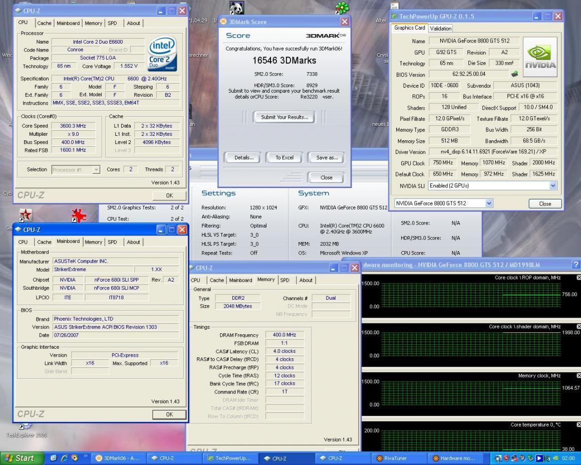

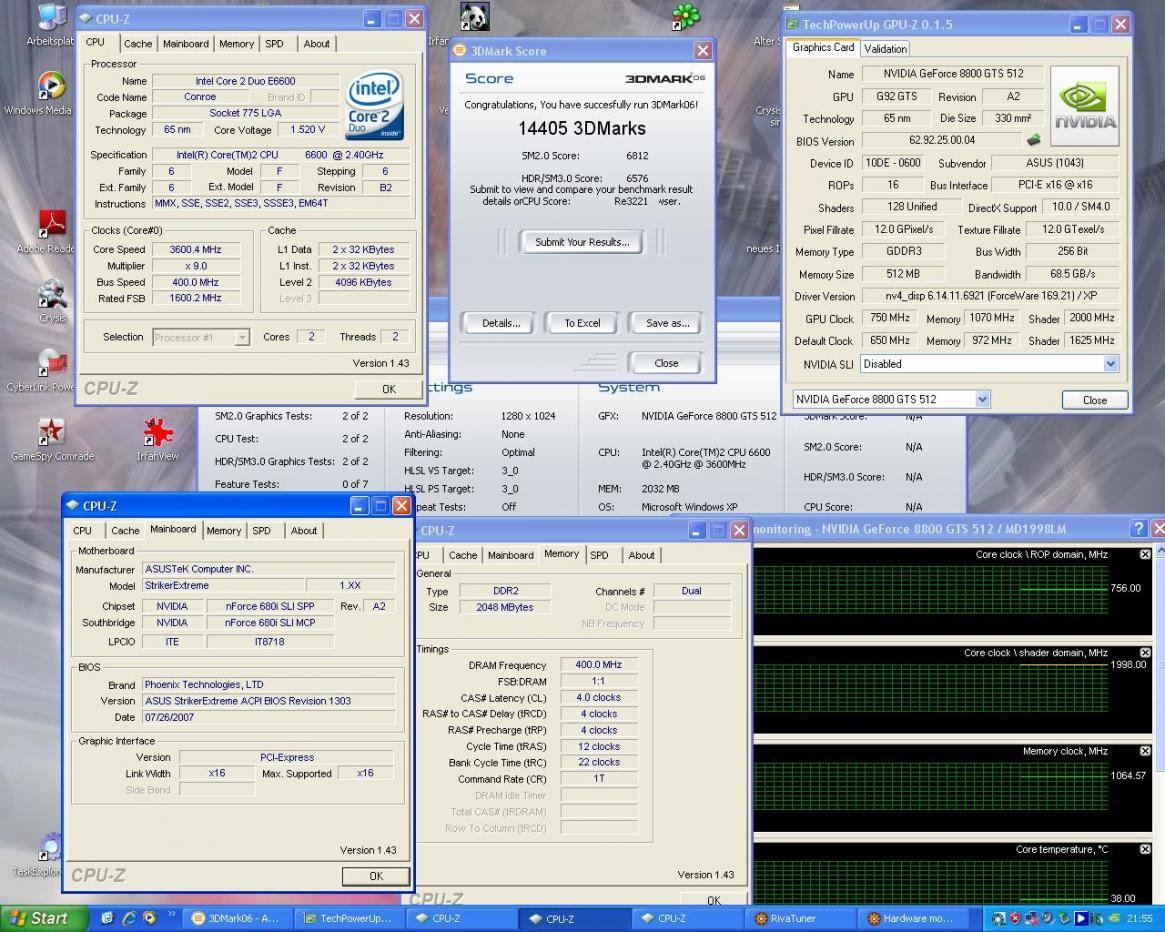

Test Asus 8800 GTS 512@ SLI auf Striker Extreme
So habe mal einen kurzen SLI-Test durchgeführt. Man da gibts ja einige neue Funktionen im Treibermenü, nachdem man auf SLI eingestellt hat. Werde mich erstmal damit morgen (ups, äh heute) intensiv mit beschäftigen. Habe auch ka, wenn man eine Graka übertaktet, ob dann die zweite "mitgenommen" wird. Vielleicht hat jemand einen Tip wie ich das überprüfen kann. Und nun erstmal mein SLI-Ergebnis:
Settings: 3DM06 @ default, CPU 6600 @ 3,6GHz, Ram 4/4/4/12 1t 800MHz, WinXP 32-bit, Grakatreiber 169.21 WHQL. Die Graka(s?) habe ich mit dem Asustool "Smart Doc" übertaktet, alle Regler rechts am Anschlag, also mehr net machbar...Habe aber beim SLI-Test leider ka, ob auch wirklich BEIDE Grakas übertaktet liefen.
Erstes Bild: Single 8800 GTS 512 MB,
Zweites Bild: 8800 GTS 512 MB @ SLI:drool:
Jo, die sollten beide übertaktet sein, weil SLI ja nur funzt, wenn beide Karten gleich getaktet sind! Nettes Ergebnis übrigens! Da brauchste dich vor zwei GTXen net versteckten, zumindest net bei einer "humanen Auflösung"

Da scheint die CPU gewaltig zu limitieren, ich komme mit meinem Sys, einer etwas stärkeren CPU, aber deutlich schwächeren Grakas auf über 17.000 ... :hmm:
