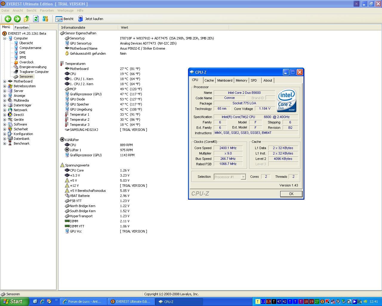

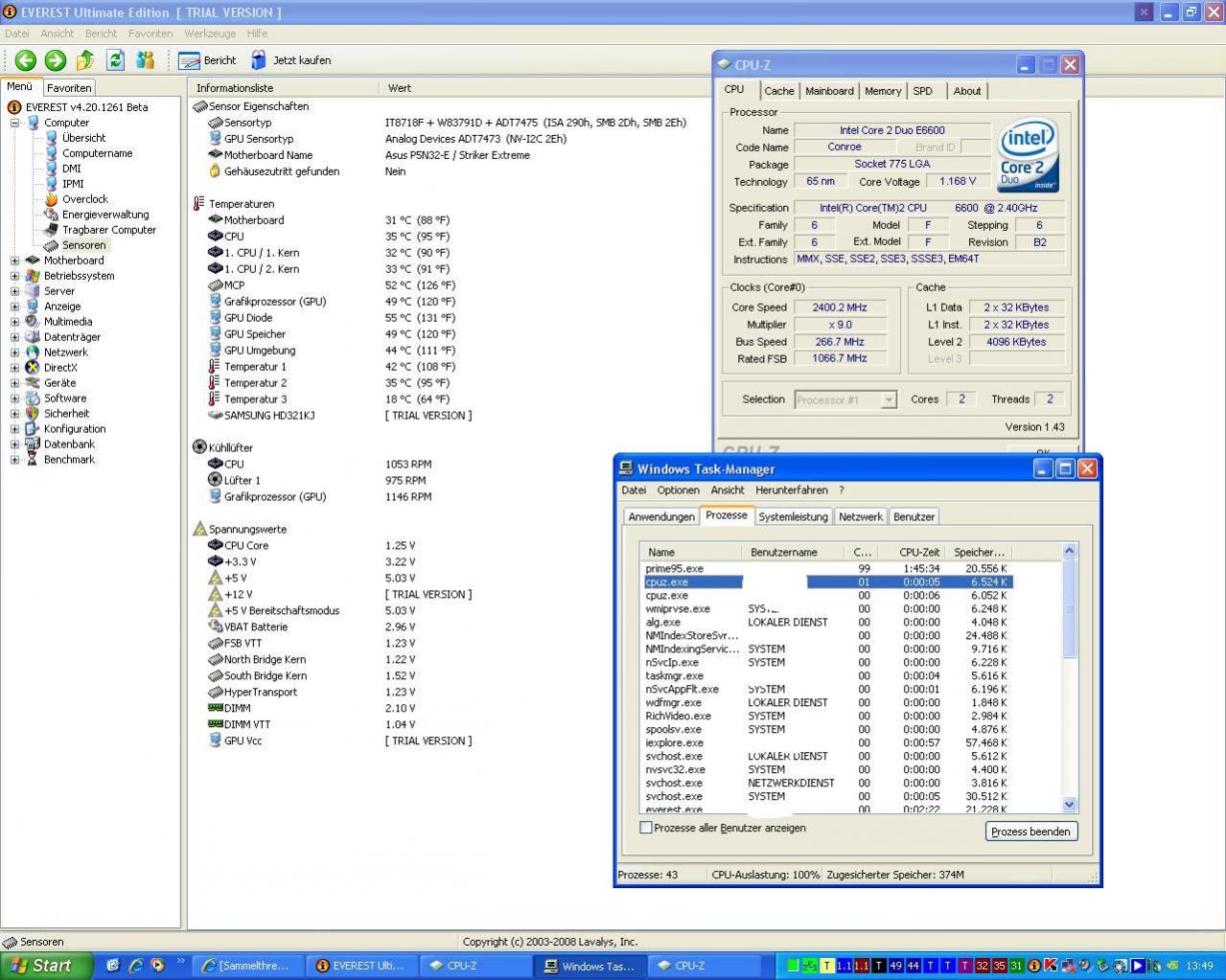

Temps bei E6600 @ stock im Idle und Last mit Prime nach knapp 1h 45 Min.:
