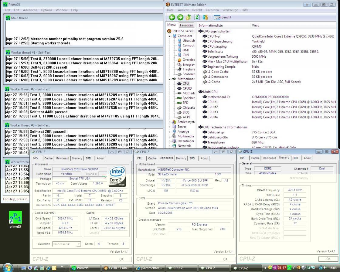

So Ihr Extremen, hier mal wieder ein kurzer Zwischenstand vom Striker in cooperation mit dem QX9650. Derzeit läuft es @fsb1700 mit 3.82 Ghz. Speicher geht derzeit nur 4-4-4-4 2T@850Mhz. Fragt mich nicht wieso, aber @950 Mhz geht der speicher mit 4-4-4-4 1T :hmm: Würde nochmal bissle was an Speicherperformance bringen, was aber durch den asynchronen Betrieb dann wieder verloren geht laut everest ^^. Verstehen tu ichs net, aber ist mir auch egal, weils eh keine Sau merkt ;)!
Muss jetzt mal die Freundin bissle beschäftigen, sonst spielt Ihr Prozzesor verückt und ich krieg nen Bluescreen von ihr verpasst. Striker lass ich mal weiterprimeln und wenns heute Abend noch alles in butter ist, dann werde ich mal Vista neu installieren und dann mal den 3DMurks laufen lassen! Sollte doch einiges bewegen der QX im gegensatz zum E6750, zumal sie mit gleichem Takt laufen!
Hier nochmal der Screen. Bin derzeit begeistert von der Zicke, was sich aber (wie wir alle wissen) ja jederzeit ändern kann :lol:

@Blue-Screen
:bigok: Herzlichen Glückwunsch :bigok:. Damit haste gezeigt was das STRIKER EXTREME 680i noch drauf hat! Ich verleihe dir hiermit die "45nm-Quad high-oc auf S1E Medaille". :bigok:
