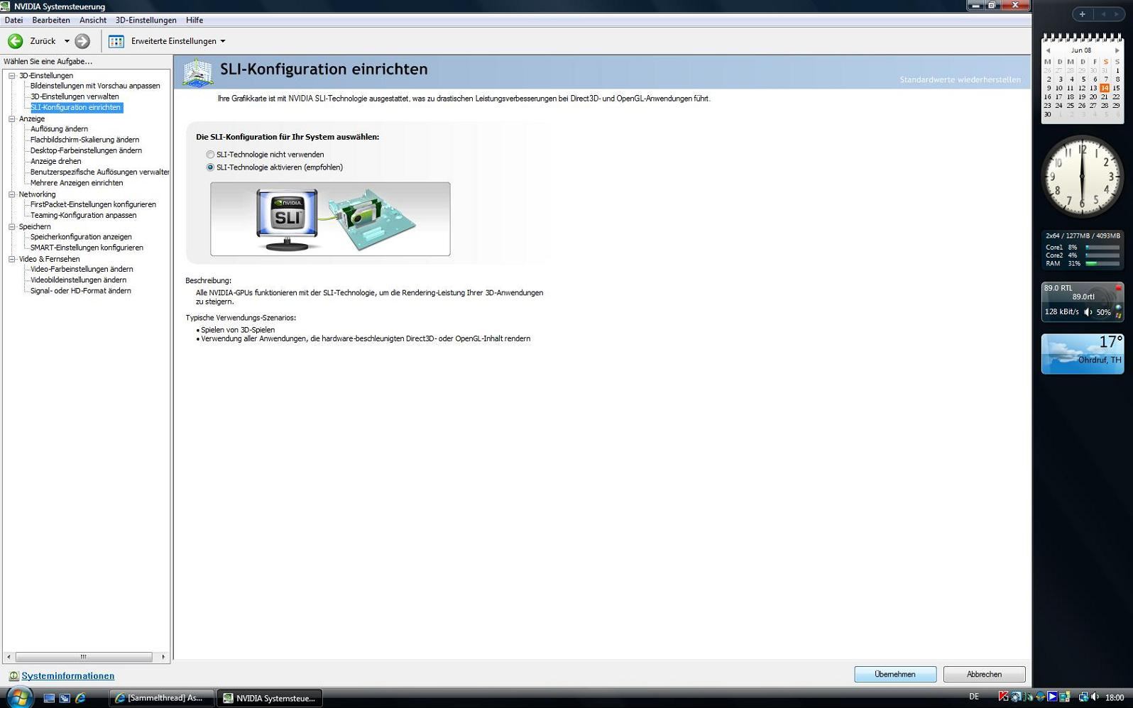

Im Vista musst du dann nur noch SLI in der Nvidiasystemsteurung (Treiber) aktivieren. Dort setzt du unter "SLI Konfiguration einrichten" einfach einen Punkt vor "SLI Technologie aktivieren (empfohlen)" und unten rechts klickst du dann auf "übernehmen". habe dir mal ein Bild dazu gemacht ;).

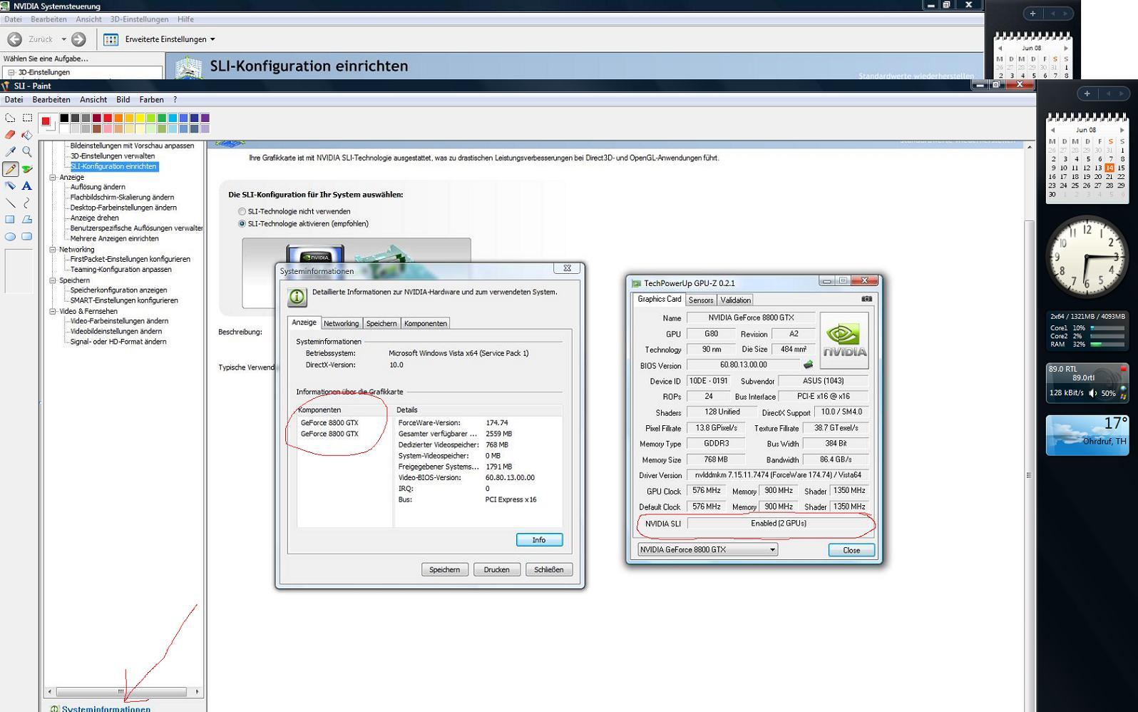

Tip: In der Nvidiasystemsteuerung kannst du unten links auf"Systeminformationen" klicken, dann siehst du ob 2 GPUs registriert sind. Auch mit dem Tool "GPU-Z" kannste dir anzeigen lassen, ob SLI "enabled" ist. Dazu habe ich dir auch ein Bild angehängt. GPU-Z bekommst du hier: http://www.computerbase.de/downloads/software/systemueberwachung/gpu-z/

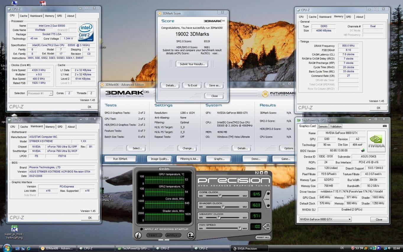

Also das einem Dualcore einiges an Leistung fehlt kann ich nicht bestätigen...meiner läuft nämlich locker 4,25GHz "Rockstable" und bringt mir dadurch in Games locker einige FPS mehr wie ein Quad mit z.B. 3,6GHZ ;). Es ist halt im Moment noch so, das ich mit einem Dualcoreprozzi locker jedes Game zocken kann, denn es gibt noch fast kein game, welches von mehr wie 2 Kernen profitiert. Wie das in Zukunft ausschaut ist eine andere Geschichte. Ich muss aber sagen, das ich den Rechner ausschließlich zum zocken und Internet surfen oder mal Dokument schreiben nutze. Andere, die Decodieren oder sonstige rechenintensive Anwendungen nutzen, bei denen könnte ein Quad durchaus von Vorteil sein. Nur wie gesagt, die fehlenden 2 Kerne macht mein hoher Takt sicher auch wieder weg :fresse:.
PS: auch beim 3DM06 muss ich mich net verstecken :)
