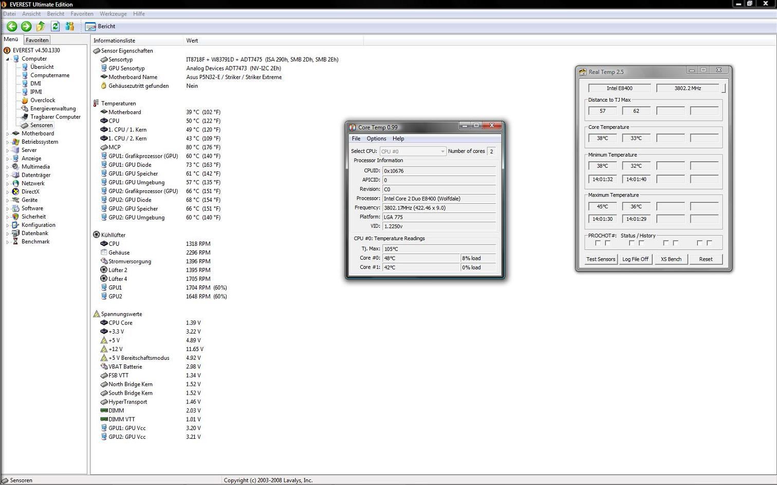

mach doch ma bitte nen screen einfach alles auf dem deskop öffnen was drauf solll dann drückste die taste druck auf deiner tastatur und dann einfach paint offnen und einfügen schon hastes geht ganz einfach und hilllft uns am meisten
Mfg:grafFiti
So habs mal gemacht und angehängt was ging, wenn noch was fehlt einfach hupen ;)

Schickes bildchen aber deine CPU verbraucht arg viel Stron für 3,8GHz kannste da nicht noch weiter runter gehen?
Mfg:grafFiti

ich denke Realtemp zeig es am ehesten an und dei temps passen auc gut zu dem heutigen wetter!
du sachmal bekommst du deine VCOre nicht weiter runter?
die ist eigentlich schon zu hoch für 3,8GHz oder die CPU ist nicht gerade gut obwohl diene Batchnummer eigentlich ne gute ist.
Mfg:grafFiti
Also ich hab alles auf Auto stehen vom Board... Nichts an den Spannungen manuell gedreht.
Soll ich da mal basteln? Wenn ja in welchen Schritten?
Ps. Ich wohne untergeschoss und ich hab in meiner Wohung um die 23°C würd ich sagen
lg
ja dann las mal alles auser der VDIMM und der VCore auf auto bei der VCore teste mal einfach so mit 1,3V und VDIMM halt das was auf deinem speicher steht aber beim VDIMM overvoltet das striker etwas also dortetwas weniger geben als auf deinem Speicher steht dann mal primen wenn er mit 1,3V keine probleme macht gehtste um 0,0250V runter und testet wieder und wieder biss probleme auftauchen dann gehste wieder etwaashöher auf dem letzten punkt der lief und dann läste prime mal ne stunde oder ncoh länger laufen.

So hab mal gespielt...ein stabiler Betrieb ist von einem V-COre unter 1.36V nicht möglich, im BIOS steht dieser nun auf 1.38 V alles was drunter ist da schmiert Prime nach 1 Minute ab und alles was unter 1.35V ist gibt Bluescreens.
