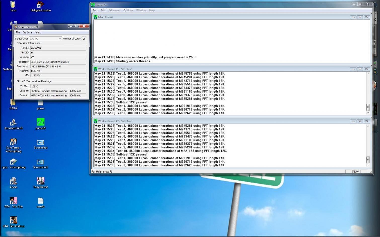

Hallo @ all,
hab meinen Q6600 jetzt über 8 STunden Prime stabil @ 3735MHz :banana:
Wenn ich den Q6600 auf 3780MHz übertakte und die
2 x 8800 GTX @ 648 / 1620 / 1044 reicht das für:
knapp 19.2k im 3DM06 unter XP
und kanpp 11.3k im 3DM Vantage
bin zufrieden soweit :bigok:

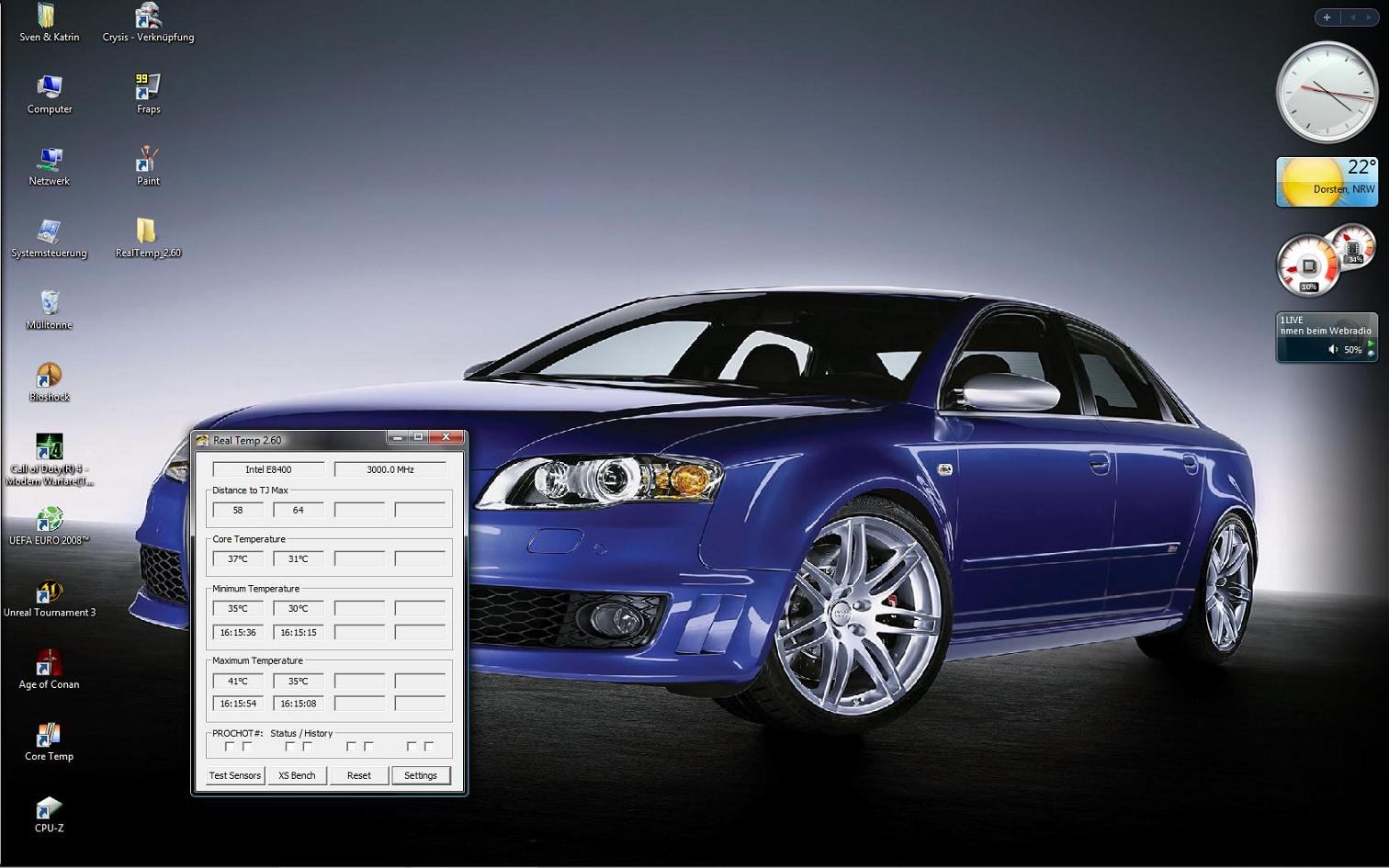

Soo also unter real temp schaut das so aus (siehe Anhang) also alles unter standardtakt...
lg Sven
Ps. kann man das net ändern? Ich muss immer umschneiden weil man ja "nur" 1600x1600 machen kann ^^ immer diese 50 Pixel

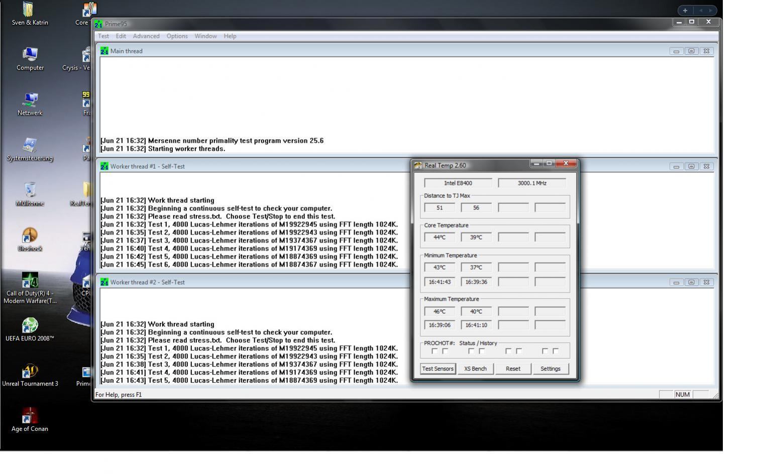

Soo nun mal ein aktuelles PRIME Ergebniss + Temperatur von RealTemp
Wie gesagt ist nix oced.
lg
