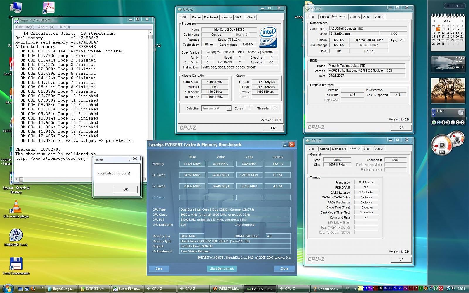

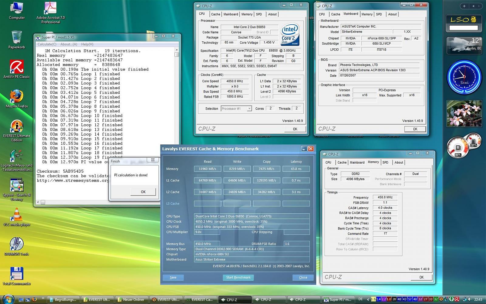

also das mit 4GB und ddr1200 cl 5-5-5-15 2T....habe ich selber nicht geglaubt bis ich blend drüber gehauen habe ;)
aber ich muss sagen das meine alten 4GB OCZ 8500 SLI ready mit max ddr1100 auf dem alten P5N-E SLI 650i....da habe ich das auch von den OCZ Reaper 9200 erwartet!
NV ist besonders speicherfreundlich...
ich glaube der bios chip ist nicht verlötet ???? sieht so aus wie ein steck dings....
EDIT:
Im Anhang nochmal ein superPi & everest vergleich zwischen 4GB ddr1200 cl 5-5-5-15 2T vs. 4GB ddr900 cl 4-4-4-4 1T @ 4050mhz ;)
wie man sieht ddr1200 bringen nicht unbedingt was.....
