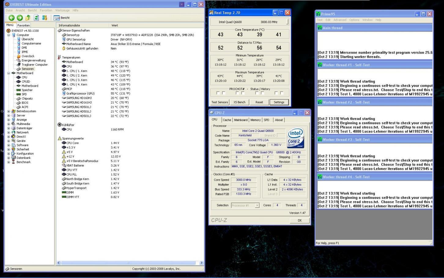

Jo habe mal Screen angehängt
1333 fsb cpu : 3.00 ghz
Real Temp , Everest und Prime 95 dabei
http://img.pulseone.at/view/SGJiLcE1J1M
EDIT: Core Temps sind nach CA 2 min prime 95 ( Die Temps auf den Screens )
Jetz nach 15 min Prime 95 : 47/47/43/44
IDLE: Leerlauf : 37//38//31//34
VCORE IDLE : 1.47 ( VDROPP MOD ? ) unter last 1.44

Also, das schaut schon mal gut aus ;-).
Was für ein Stepping hat deine CPU? B3 oder schon G0. So wie ich das auf dem Screen sehe, ist der schon G0. D.h., er darf 71° warm werden. Du hast also noch jede Menge Luft nach oben. Aber teste mal bitte mit Prime "small tft" und lass mal 15 Minuten laufen. Dann schauen wir uns die Temps nochmal an.
1,44 Volt für 3,0 Ghz erscheinen mir ziemlich viel. Hast du die VCore noch auf Auto stehen? Falls ja, stell mal bitte manuell so ein, dass unter Last ca. 1,45 Volt rauskommen und teste mal die 3,2 ghz an. Sollte eigentlich für 3,2 ghz raichen. Stell zum Testen aber mal den Speicher zurück, net dass der auch auf 1600 läuft und dann die Fehlerquelle ist!

1.44 unter vollast halt also ram erstmal bei 1333 und 9-9-9-24 lassen?
also auf 3.0 ghz small fft test 10 minuten
54//53//49//50
nun
54/54/50/51
achja spannung mit small fft test
ist nun 1.42 ~ 1.44 pendelnd
54//53//49//50
Jap, Ram erstmal asynchron mit 1333@9-9-9-24 laufen lassen. Wir müssen erstmal sehen, was die CPU kann, dann kümmern wir uns um den Ram ;-)
Also wie gesagt:
Du setzt jetzt den CPU-FSB auf 1600, Multi auf 8 (3,2 Ghz) und lässt bei "small tft" den 8k und 10k durchlaufen. Wenn er das nicht schafft, müssen wir die VCore bissle hochsetzen! Solange deine Kerne so um die 65° haben, ist alles Save ;-).
Wenn er das packt, können wir entweder versuchen die V-Core runterzusetzen (wenn du dich mit 3,2 zufriedengibst), oder wir versuchen dann, den FSB weiter anzuziehen und evtl. 3,4 oder so rauszuholen.
Problem könnte halt der Ram werden, weil der "nur" 1333er ist. aber das machen wir dann in Step 2 ;-).
Und immer schön die Temps im Auge behalten bei der ganzen Testerei jetzt ;-)
Alles klar soweit?
Joa mir würden 3.2 völlig reichen
(@3.00 grade bei test 8 : kerne 54/55/50/51 )
mein plan nun
fsb 1600 multiplik 8x vcore 1.4000
