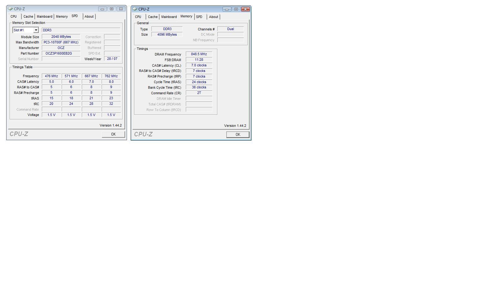

So wieder "on" mit 7-7-7-24 2t. Das konnte ich bisher noch NIE fahren. Wieder ein kleiner Fortschritt :). Ich habe Quasi nur diese Timmings manuell eingestellt, Rest ist auf "auto". AUSSER tRFC: auf 76 manuell eingestellt! P1 und P2 steht auf "enabled", was auch immer das bedeudet...
Ich hab Ram Spannung auf 1.86V Cpu auf 1,42V P1/2 auf Auto und ausser den Timings auch alles Auto tRFC sollte bei 72 sein.

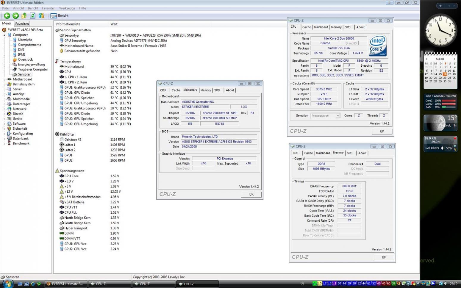

Na ich sehe schon das wird schon oder? So habe auch mal ein bissel an der CPU-Schraube gedreht... die CPU-Temp ist aber hart an der Grenze :fresse:. Den Ram habe ich aber erstmal auf 1600 gelassen. Welches Bios hast du druff? Und an welche Voltages haste gefixed?
hab das 0703 drqauf grade... welche Voltages meinste?
Alle Voltages :). Mache mal ein Everestbild wie ich vorhin oben, da sieht man schön die Voltages;). Habe den Ram auch mal ein bissel geoced. Mensch das ging letzte Woche noch nicht! Hast du Wakü?

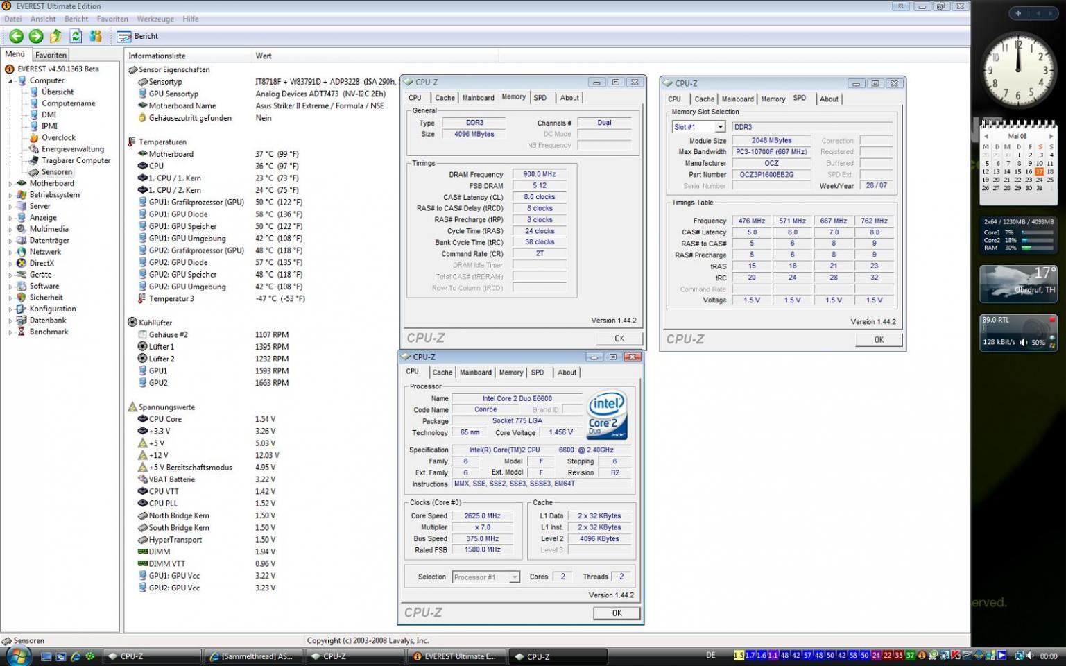

Mensch der Ram gefällt mir immer besser :banana:
Du Glücklicher...ich "lüfte" noch ...:lol:
hol Dir nen DirtyDevil und schalte ihn auf Umkehrschub :lol:
ich bin auch froh diesen Ram geholt zu haben anstatt dem 2000er, hier kann man wenigstens noch einiges rausholen und man erlebt mehr Zunder als Wunder ^^

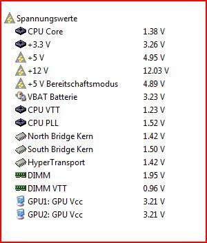

Hier das was Everest auswirft ...
