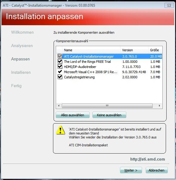

Nun hab ich wieder den VGA standart treiber drauf und bei der ccc installation wird die Karte scheinbar nicht erkannt.
Hab mal ein bild der installation angehängt...

hab ich gerade gemacht. Leider immernoch keine besserung. Wie gesagt, ich kann den treiber manuell installieren aber dan hab ich immer noch kein Catalyst Control Center.
Oh man. Ein Nvidia Treiber würde mir wenigstens sagen das er keine Hardware gefunden hat. Der Ati treiber installiert mir lauter unnütze sachen aber kein Treiber und CCC.

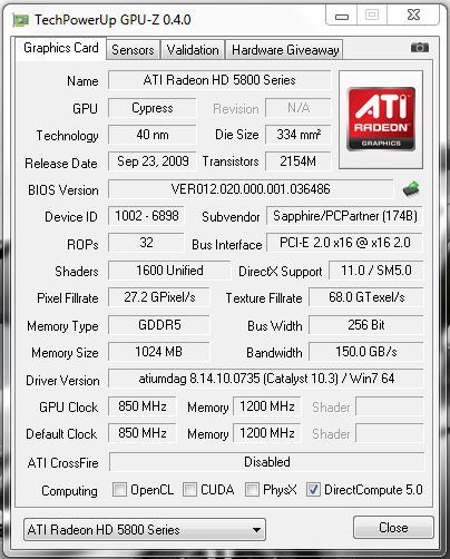

so,
jetzt hab ich die treiber manuell über den geräte manager installiert.
Schaut euch mal das Bild von gpu-z an. Sollte die Vapor-X nicht 875MHz haben??

Was mich auch wundert ist das die GPU laut GPU-Z nur mit 850MHz taktet. Nach infos aus dem Netz sollte die Vapor-X mit 875MHz takten.
