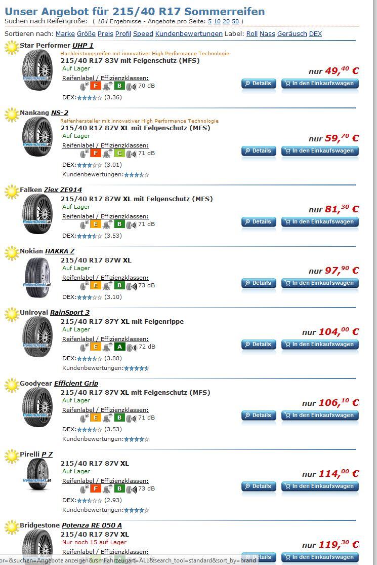

Die Auswahl an Reifen in 215/40/17 und 245/35/17 ist extrem gering.
Es gab Zeiten da war nur ein Reifen am Markt. Das war der Falken FK 452.
Denn der hintere Reifen (245/35/17) wird kaum bis garnicht mehr gebaut.
Und wenn man dann mal einen brauchbaren Reifen für hinten findet, gab es diesen oft nicht für vorne.
