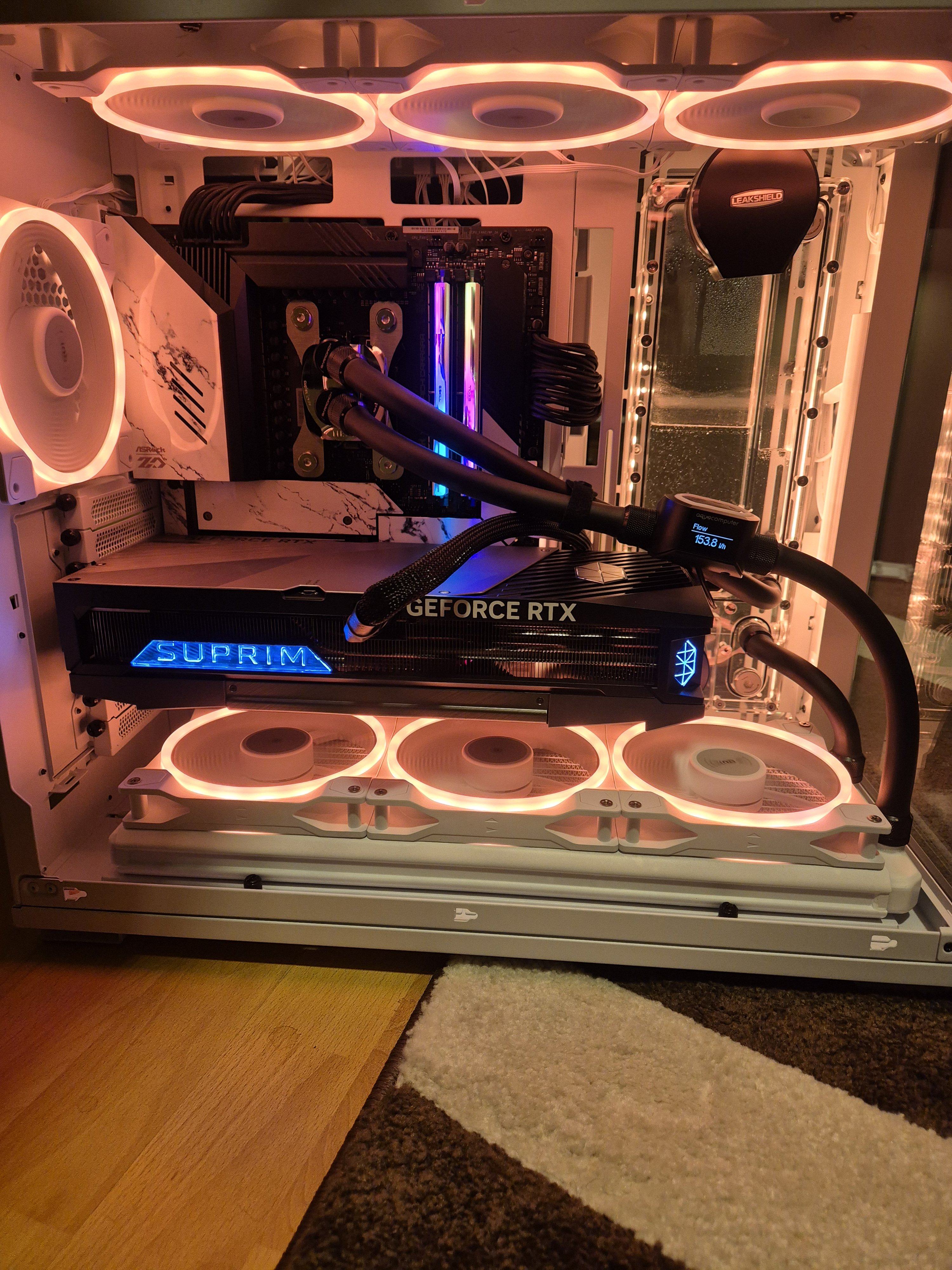

Und auf geht's....
Und auf geht's....
Gratulation zur Karte, aber mal ehrlich:
Beten, dass der Wasserblock schnell da ist, der Fremdkörper fährt die Systemästhetik mal sowas von an die Wand.
Ja, dauert so 4 Wochen, dann kommen auch wieder Hardtubes rein. Erstmal muss das so gehen.
Das Case bringt eine Halteung mit, die ist auch drunter und man sieht sie kaum. Die Karte hat auch eine dabei aber nichts dolles. Der Kühler wird wahrscheinlich wieder ein Alphacool, mit den letzten beiden ( Carbon und Acryl ) auf meiner 4090 war ich von der Performance sehr zufrieden.
