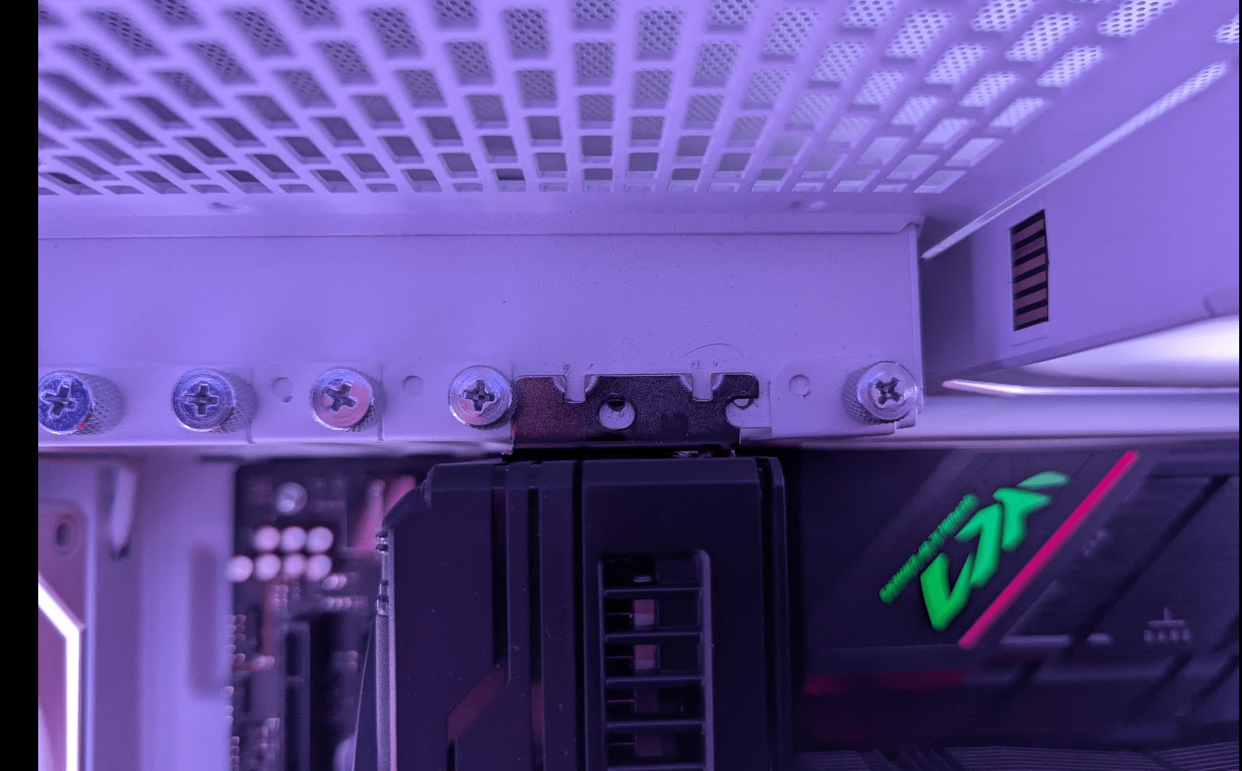

Endlich kam heute meine Gainward Phantom 5080 und sollte eingebaut werden. Viel zu groß! Überall Kollisionen aber mit Riser Kabel soll es schon irgendwie gehen. Pustekuchen! Zwei Beta-Bios, CMOS Reset, PCIe auf 3.0 runter gestellt, alles versucht... keine Chance. Am VGA Error vom Mainboard komme ich nicht vorbei. Die 5080 läuft scheinbar nicht zusammen mit meinem MSI B550 Tomahawk.
Anhang anzeigen 1073589 Anhang anzeigen 1073590
Die Homies vermuten einen Konflikt mit meinen 4 belegten Ram Bänken, Lanes und noch taufrischen PCIe 5.0.

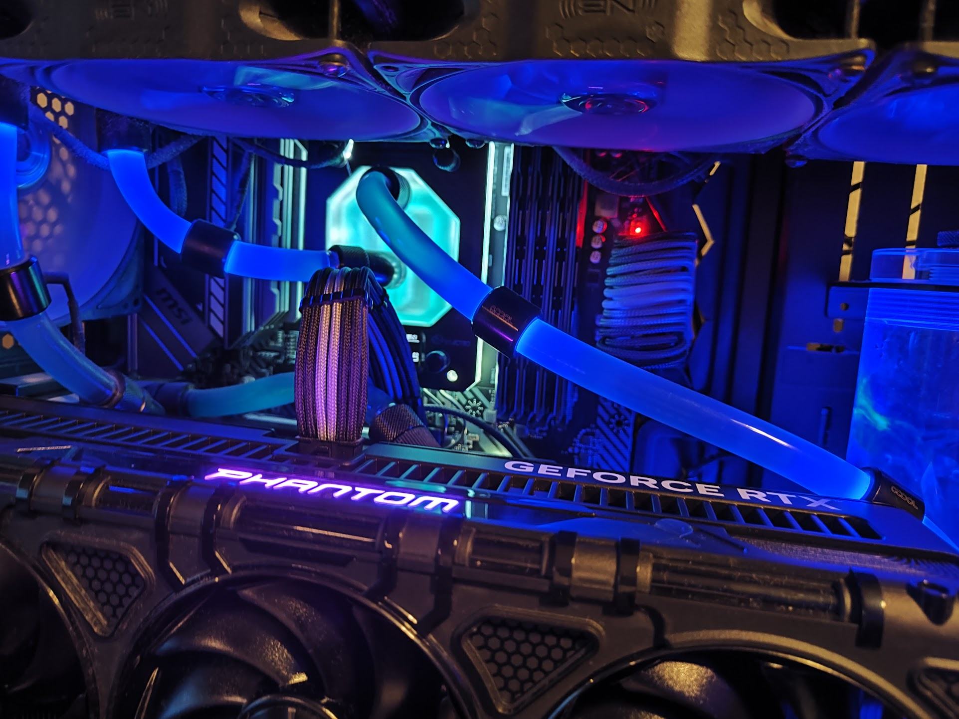

Hab jetzt das scheiß Corsair 12V Kabel rausgerissen und wieder den hässlichen Adapter verbaut sowie die Lichtleiste hinten raus und vorne die Schrauben weg damit die Karte kompl perfekt im PCI-E sitzt die war hinten an dem LED Verkleidung kompl angelegen. Danach gestartet, nur 1200MHz WTFFF Treiber kompl neu installiert (Clean Install) jetzt passt die Frequ und konnte 2 Stunden ohne Crash spielen. Ich denke das Corsair Kabel ist Schuld oder die Karte war nicht 800% im PCI-E Slot.

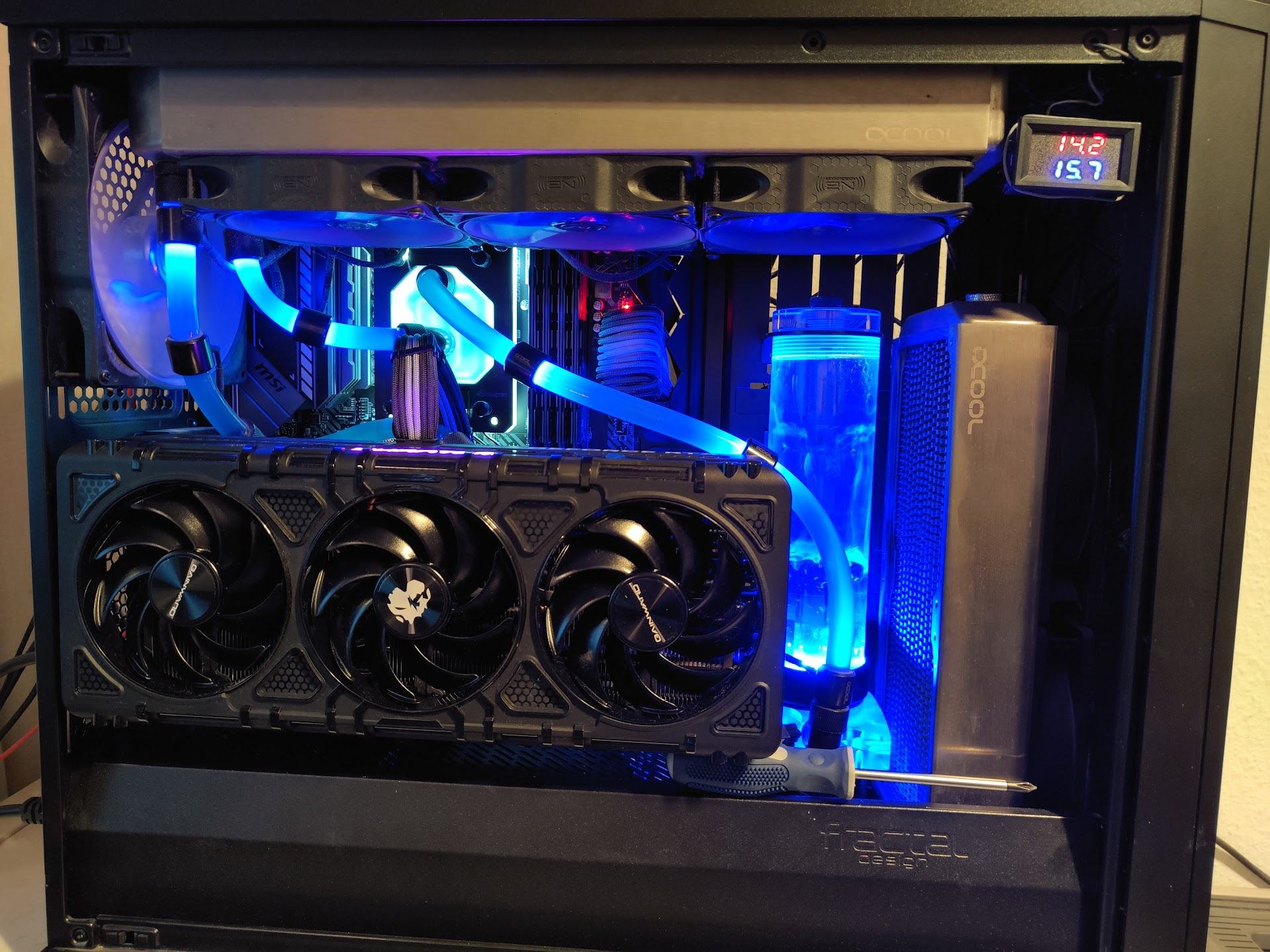

Im Case schauts halt jetzt so aus:
Wenn ich die Karte reinschraube muss ich sie etwas nach vorne ziehen wodurch sie evtl wieder nicht mehr zu 100% im PCI-E ist, neues Case? Wäre aber schade drum ist immerhin ein Phanteks NV-9....
