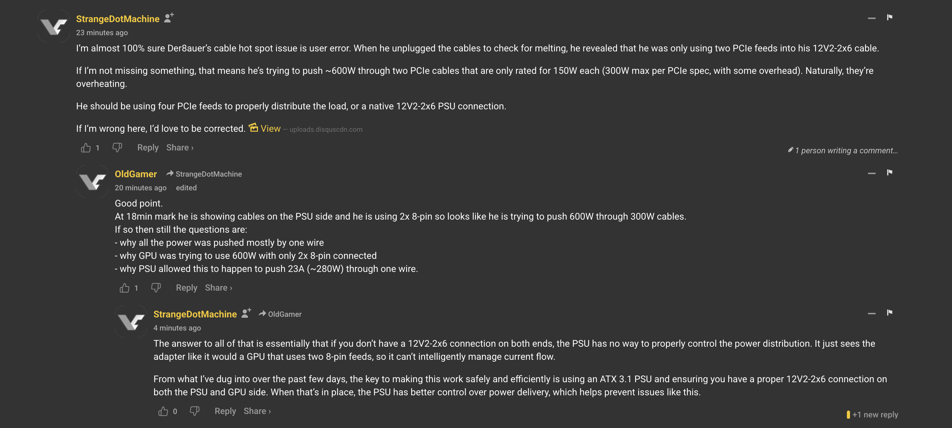

Naja, Roman sagt es ja in seinem Video - Die 12V Leitungen laufen direkt auf der Platine zusammen. Ich gehe mal davon aus, dass die 12V auf der anderen Seite in seinem Netzteil auch über die gleiche Rail versorgt werden. Es gibt also nirgendwo irgendeine "Prüfung", ob die maximale Stromstärke pro einzelnem Leiter überschritten wird. Am Ende kann man sich das ganze wie ein dickes Kabel vorstellen und wenn einzelne Leiter einen besseren Kontakt haben, werden die eben stärker belastet, als andere.
Er erwähnt ja auch, dass ASUS so eine Überwachung schon auf ihren Karten implementiert hat, bleibt abzuwarten, ob das andere auch gemacht haben.

Die Leistung wird nicht erzwungen aufgeteilt, sondern einfach "schmutzig" verteilt.
Strom ist eine faule Sau und geht am liebsten den Weg des geringsten Widerstands. Das waren am Anfang diese 2 verschmorten Leitungen mit den besten Kontakten, die mit 20A und 15A dann erstmal belastet wurden.
Die wurden dadurch überlastet bis zur Schmelze und dann übernahmen die nächstbesten Kontakte. Das waren die daneben, die auch schon leicht angeschmolzen waren. Das würde so weiter gehen bis zur letzten 12V Leitung, die dann schlagartig so heiß wird, dass sie anfängt zu brennen, weil der Strom auf keine weitere mehr ausweichen kann.

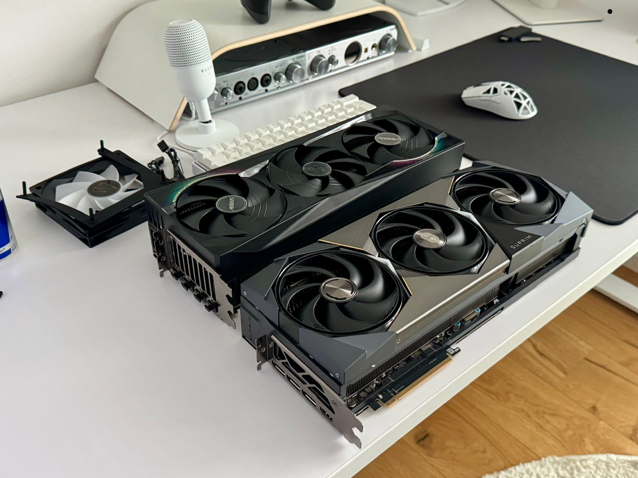

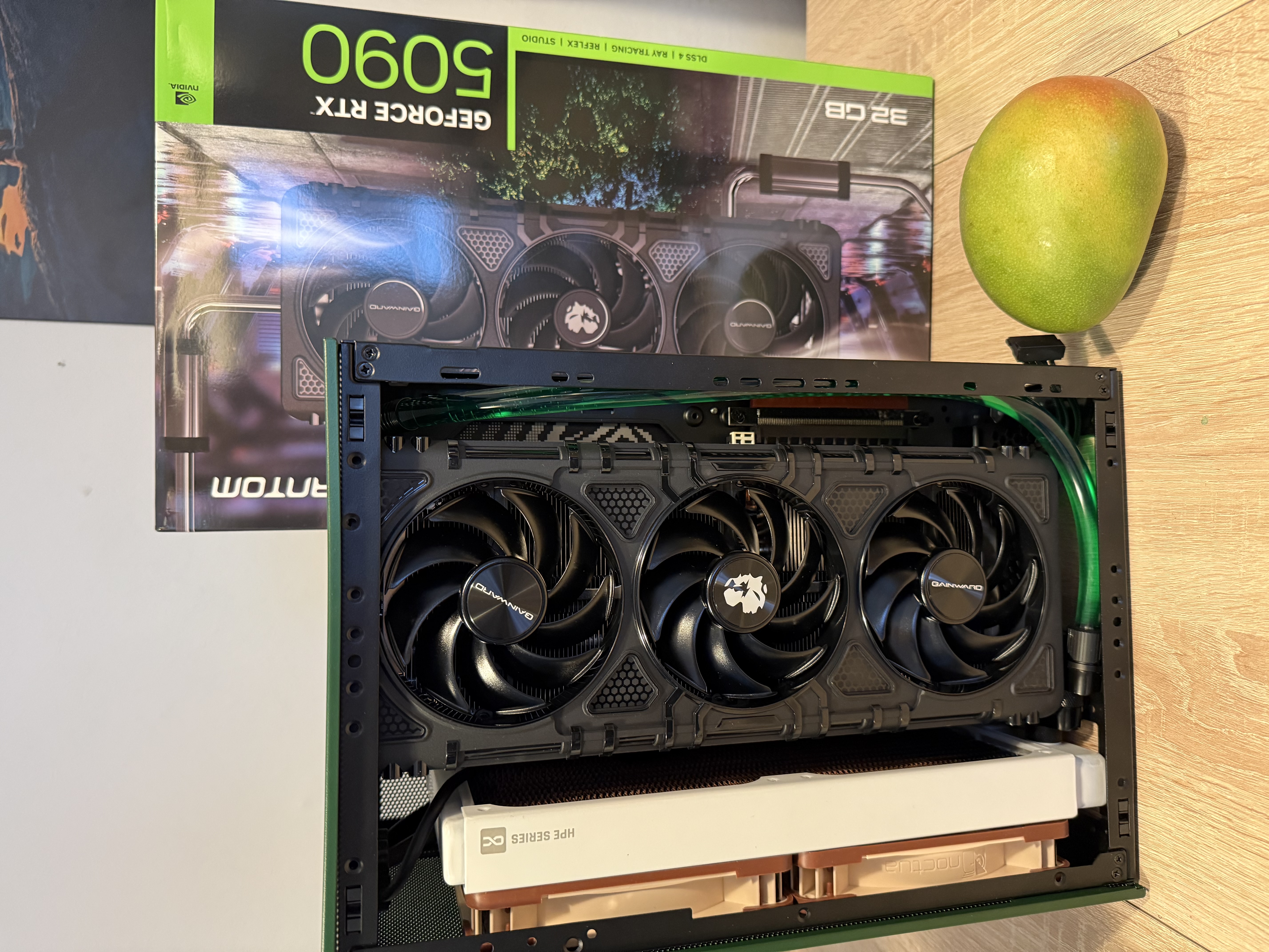

Meine Karte ist auch endlich da. 🎉 Und die dürfte keine 5 mm länger sein für das Gehäuse.

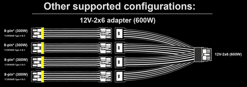

Die Jungs stören sich also dran, das der Netzteilhersteller einem 8Pin-Anschluss am NT 300W zutraut? Man schaue sich nur die vielen NT-Kabel an, bei denen 2x 8Pin (Graka) auf 1x 8Pin am NT gehen.
Ich weiß, dass das oft so ist, es ist ja nicht meine Meinung, sondern deren Meinung :d

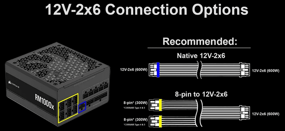

Vor allem isses Bullshit, da Corsair 300Watt über die 8-Pin Anschlüsse zulässt:
Edit: Fakt ist aber auch, dass es noch die Kombi gibt, welche momentan vermutlich sicherer ist:
Quelle: https://www.corsair.com/de/de/explo...ter-from-my-rtx-gpu-or-the-cable-from-my-psu/
Soweit ich weiß sind ALLE Kabel von Netzteil Herstellern 2x8Pin auf 16Pin. Das ist schon in Ordnung.
Wieso Bullshit, die Karten werden doch mit 1auf4 Adaptern ausgeliefert. Vielleicht ein Missverständnis zwischen NVidia und den Netzteilherstellern? Vielleicht sollte man mit der 5090 keine 1auf2 Kabel verwenden?

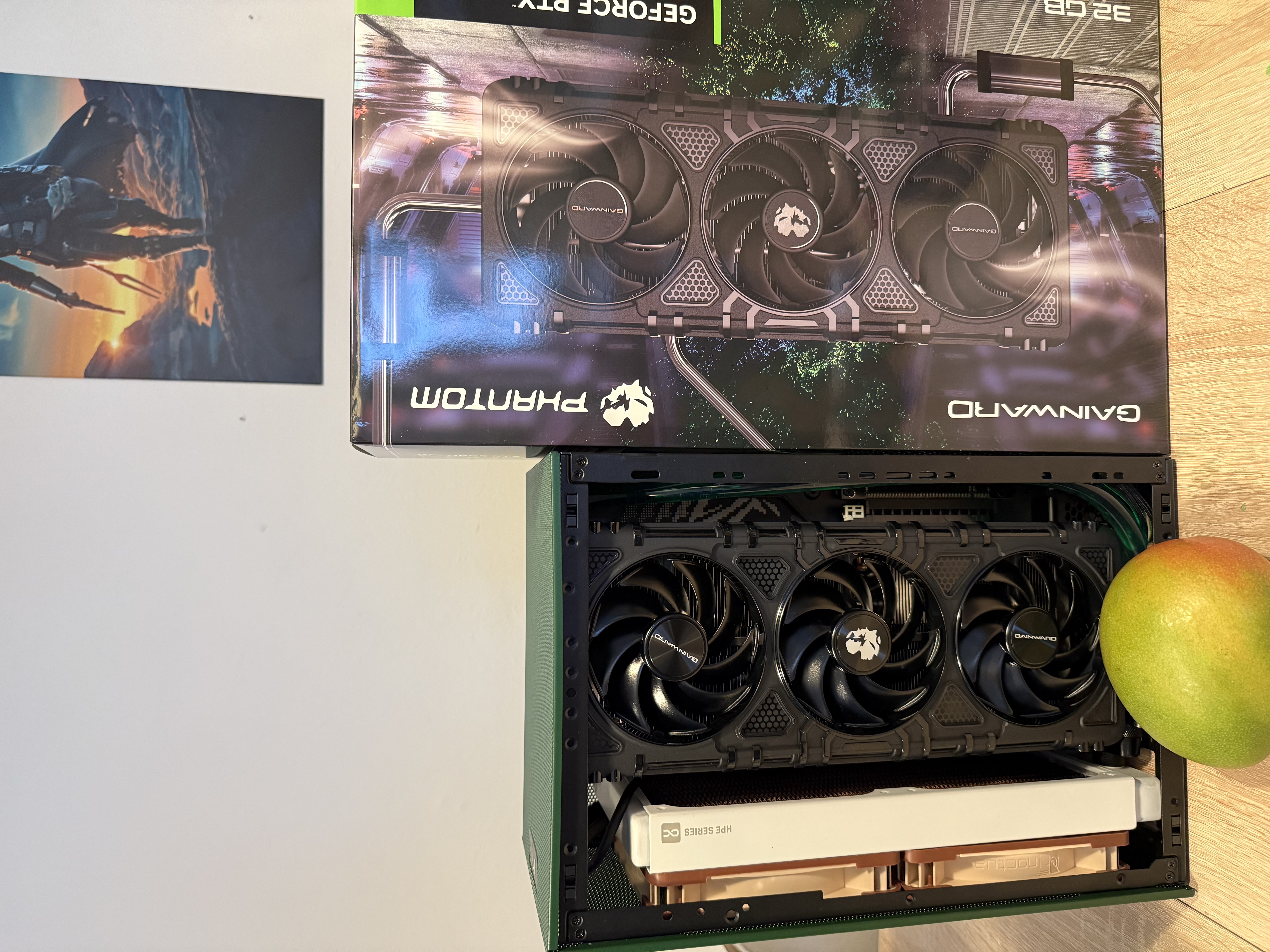

So ging es mir 2022 mit meiner Suprim, 7 mm hatte ich bis zum AGB, hatte es ab er vorher ausgemessen und war froh das ich richtig gemessen hatte :)
Mir gefällt auch das Du die Mango auf den Fotos nicht vergessen hast (y):giggle:
