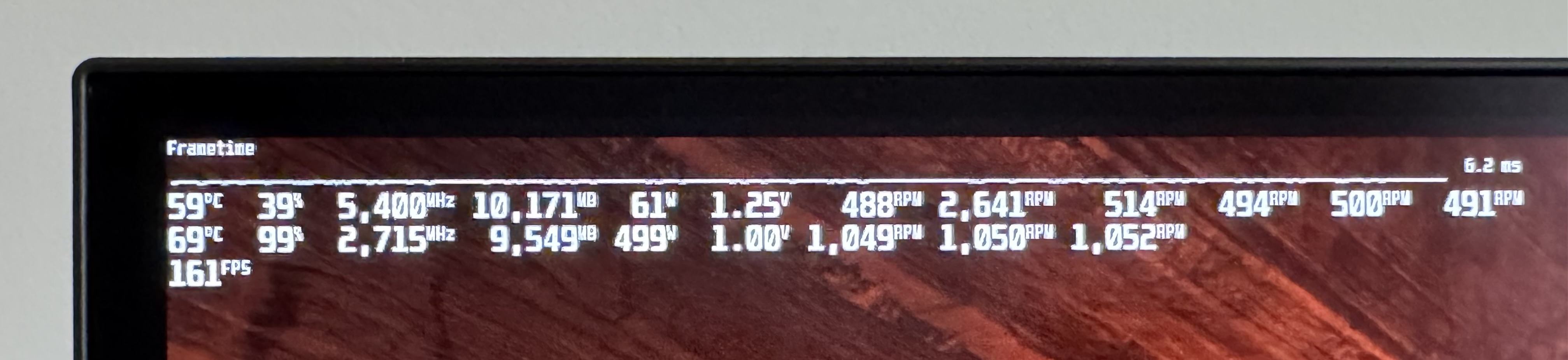

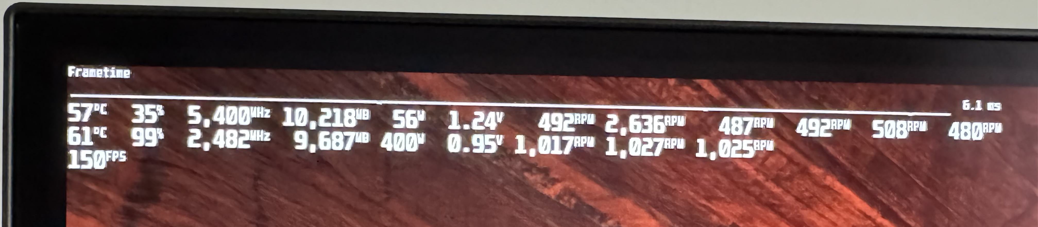

PT 104 (Max 600W) vs „uved“ PT 69 (400W) jeweils +200 Core / +2000 Mem in KCD2 4K DLSS-Q
161 FPS vs 150 FPS (7% weniger FPS)
500W vs 400W (20% weniger Verbauch)
69c vs 61c Temperatur (Fans ergo Lautstärke da Silent BIOS ungf gleich)
Beides sehr gut spielbar, 100W Unterschied (20%) sind aber beachtlich auf Dauer! Für eine Silent bzw Effizient-Konfiguration lohnt sich UV nach wie vor!
