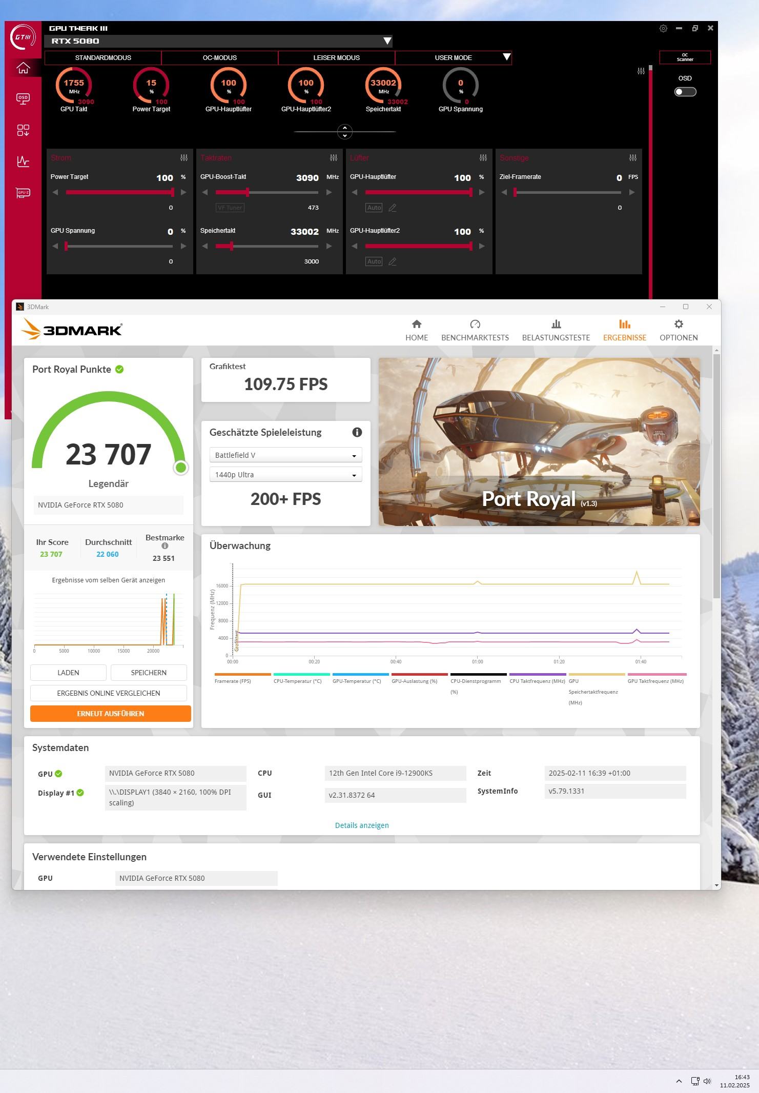

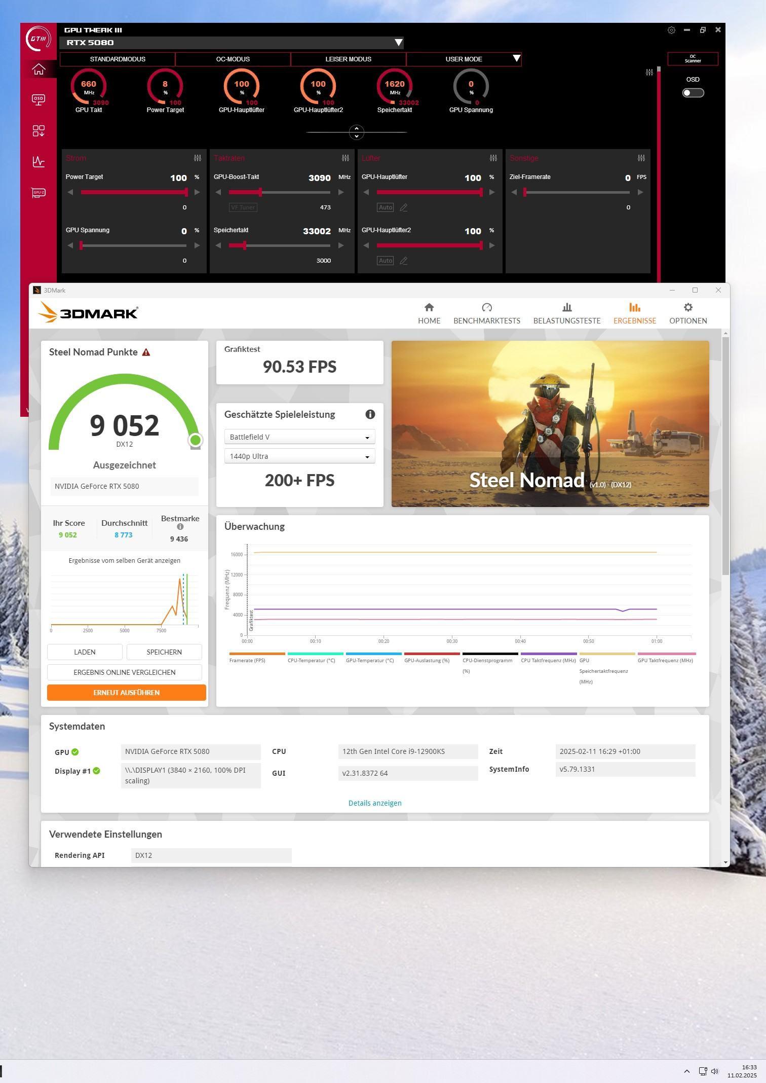

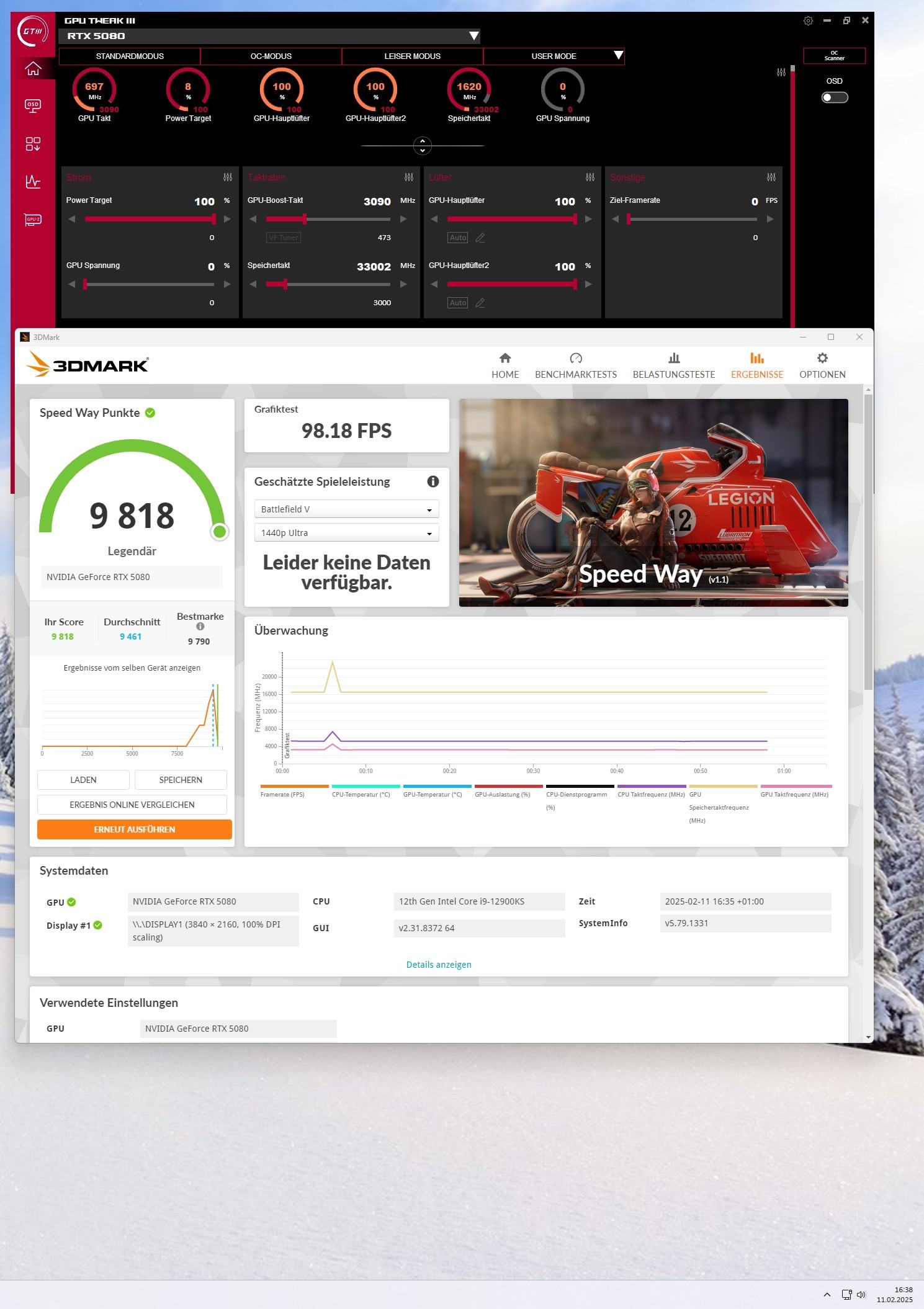

was ist machbar mit 360W MAx , Treiber ist so wie 24/7 auf Qualität bestimmt
