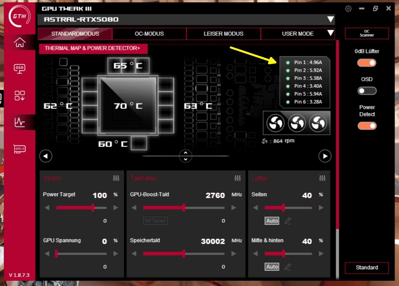

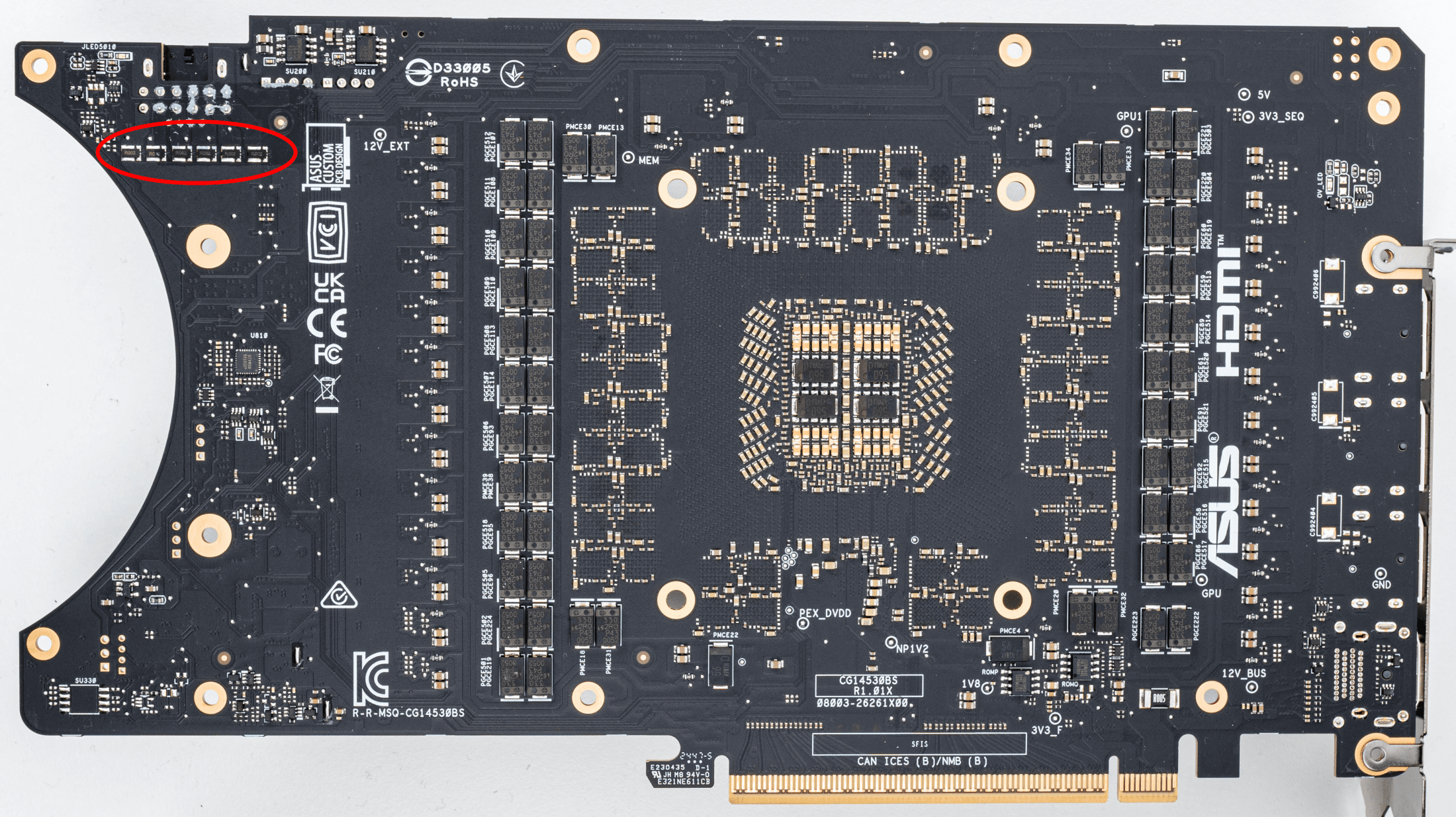

Für alle, die es interessiert, wie die 5080/ 5090 Astral die Pins des 12VHPWR Stecker überwacht. Auf der Rückseite des PCBs sind sechs kleine Shunts für die Pins:

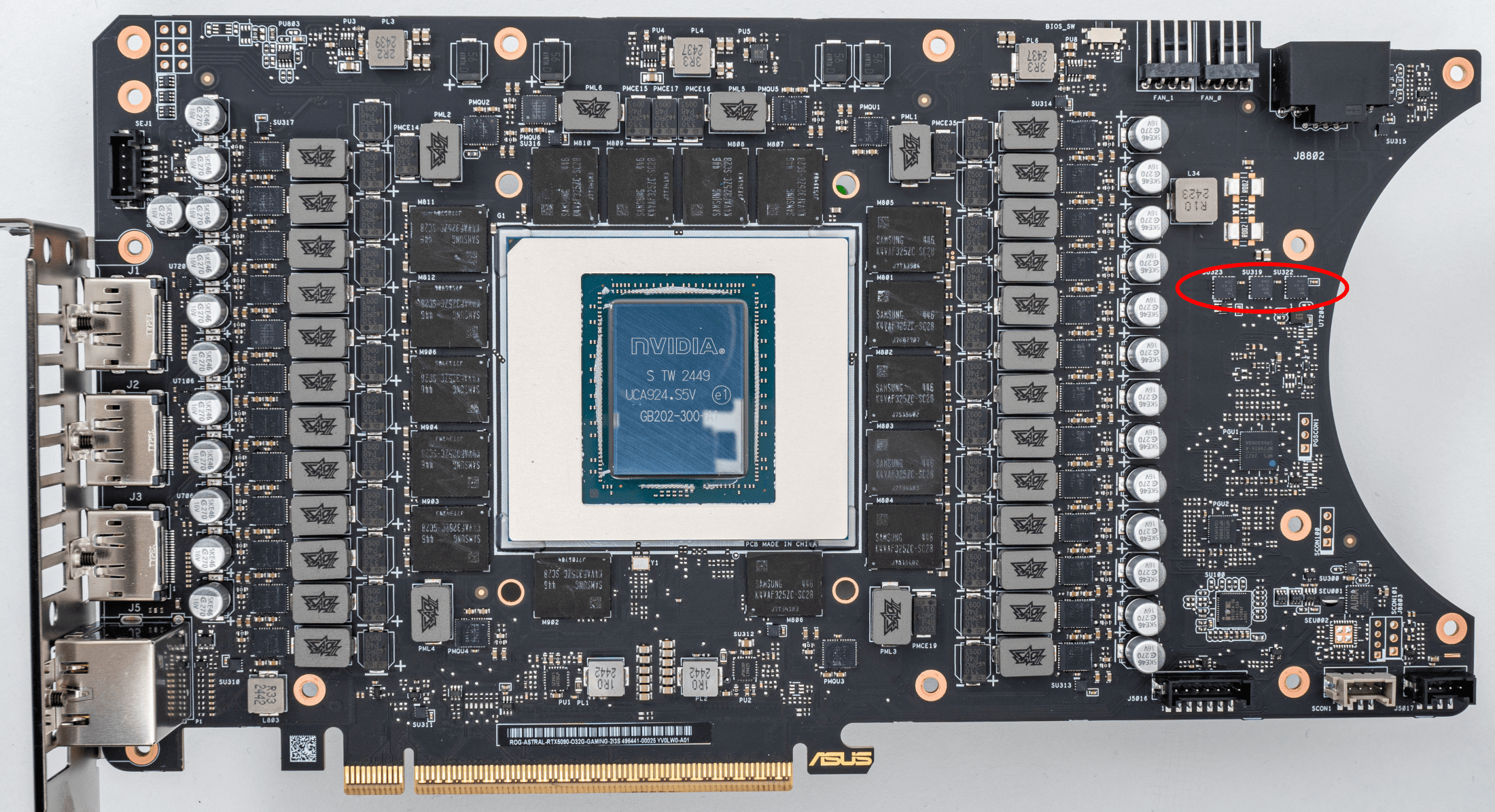

Auf der Vorderseite sind drei Shunt-Monitoring-Chips:

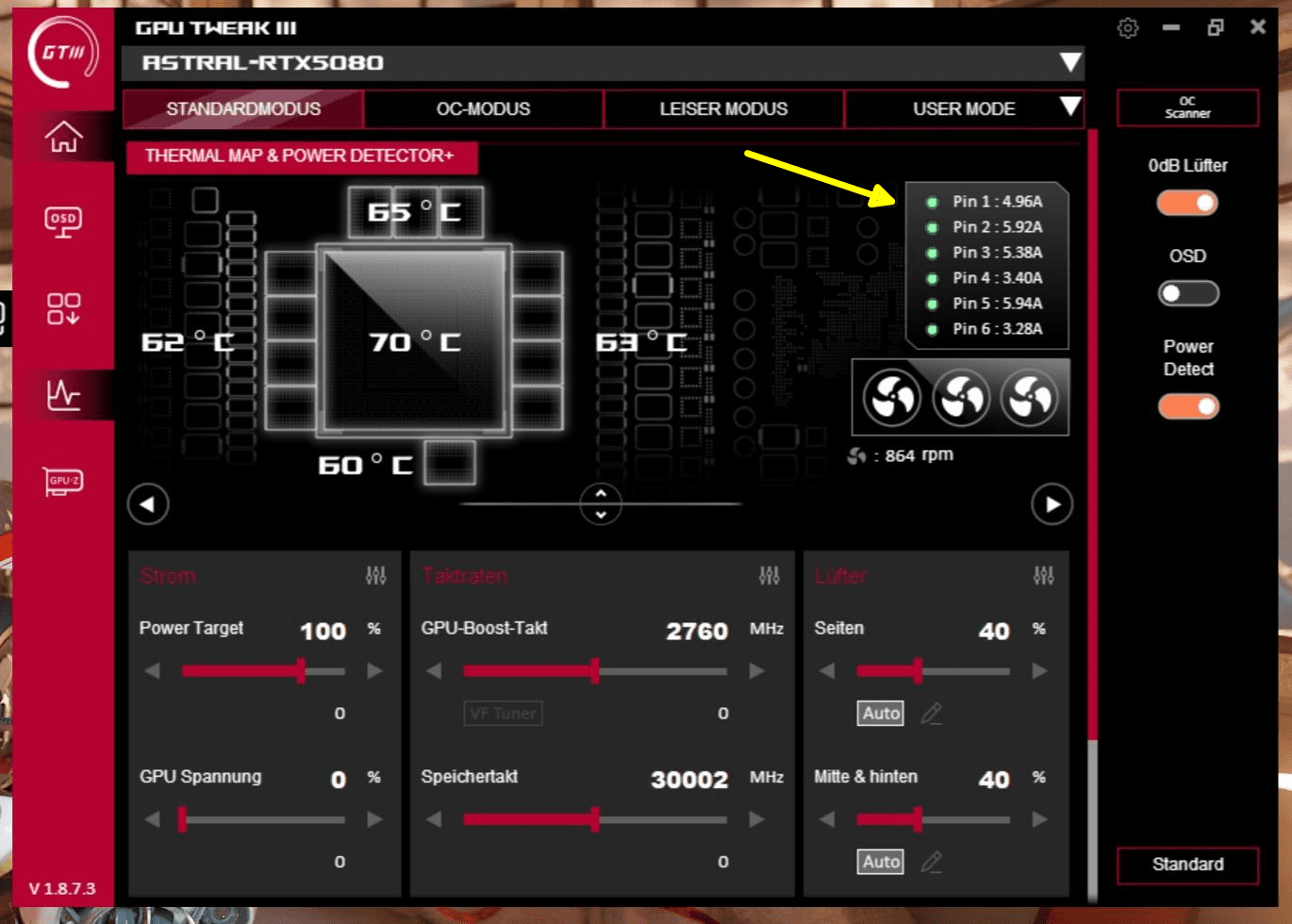

In der ASUS Software sieht das dann wie folgt aus:
(danke Don)
Live Demonstration in der Software bei 10:42 (Video - 5080 Astral Der8auer)
Super, danke. Das gefällt mir. Wenigstens schon mal ein Hersteller der sich etwas Gedanken gemacht hat. Ist natürlich ausbaufähig aber besser als nichts
Also chic mit der Asus, nur das ich deren Software nicht auf dem Rechner haben wollen würde.
Ja, man sieht das Unheil kommen....sehr nützlich.
Ich glaub ich bau mir ne Leistungsschutzschaltung für die Grafikkarte... :coffee:
Mit Glück könnte man das vielleicht via HWinfo monitoren. Das wäre natürlich top.
Welches Asus Software meinst du denn?
Die im Bild. ASUS GPU Tweak III
Sollte eigentlich Standard für alle Karten werden + erzwungener Shutdown bei kritischen Werten.
