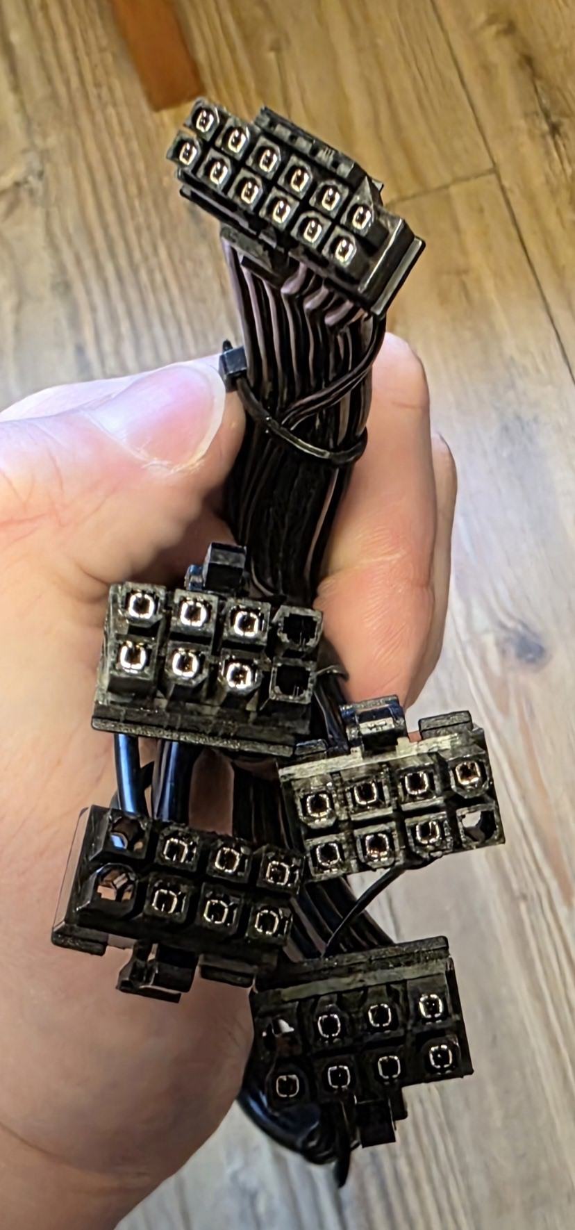

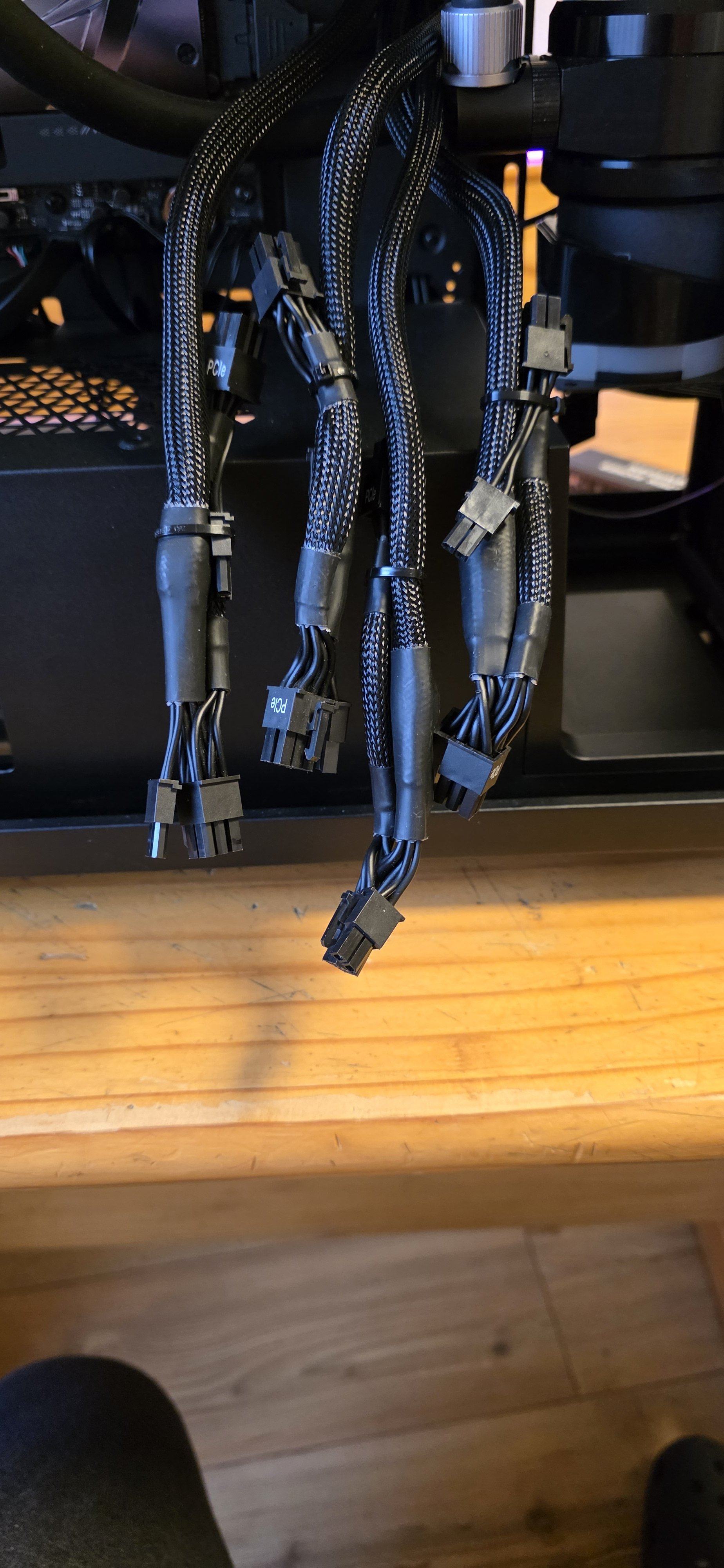

Moin mal ne frage bei ner 5090 Fe ausschließlich das mitgelieferte Adapter Kabel nutzen und an 4 Einzelne Kabel hängen richtig?
Oder geht auch das 16P to 4x 8P 12VHPWR Cablemod Kabel siehe Bilder?
In deinem Fall vermutlich den beigelegten Adapter, da kein natives Kabel vom Netzteil existent. Nicht das thirdparty Kabel nehmen, im Fall der Fälle wird dir daraus dann ein Strick gedreht

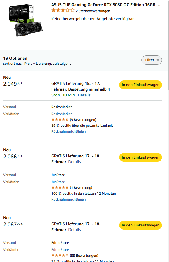

Das finde ich auch krass. Alle Karten von Amazon für 1429€ weggebotet und dann mit saftigen Aufpreis über Marketplace wieder eigestellt.
Amazon verdient in dem Fall doppelt.

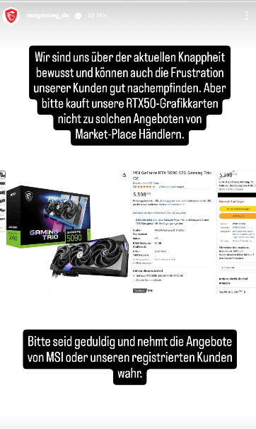

Die Angebote von MSI also... Meinen die etwa die sagenhaften 4(!) 5090er gestern?
Anstatt hier so wertvolle Tipps zu geben, könnte man ganz transparent was zur Liefer- bzw Produktionssituation sagen...
Die Karte ist gerade auf Amazon für 1490€ gedroppt, die haben die Preise selbst auch angehoben.
wenn msi schon selber vor scalpern warnt xD
Naja, die wollen halt selber an der Nachfrage verdienen und schrauben entsprechend die Preise peu à peu nach oben. Billiger wird es nicht werden. Und selbst glänzt man mit so einer Aussage als Beschützer und Freund der Gaming-Enthusiasten. Dabei geht es einfach nur ums Geld.
