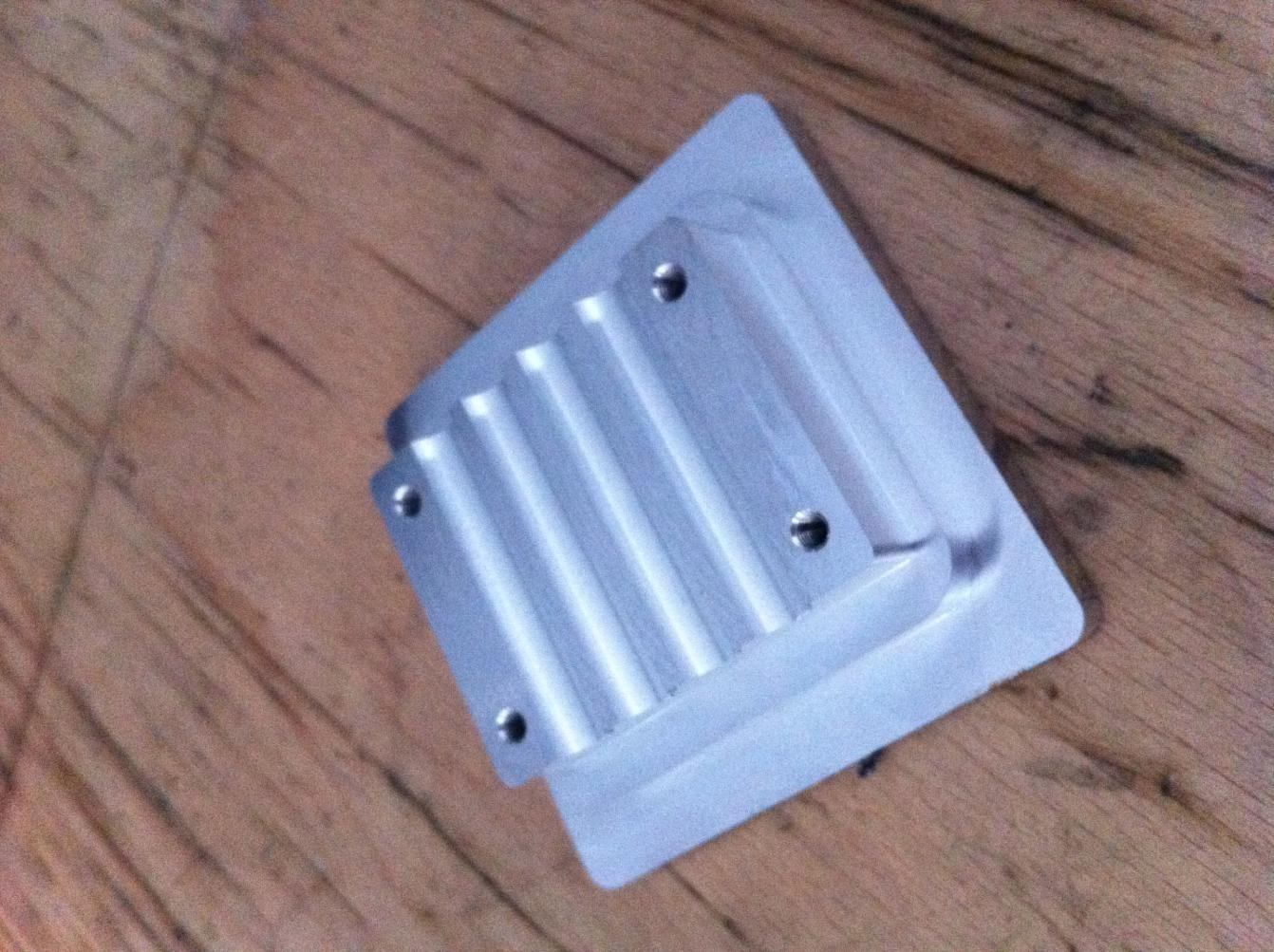

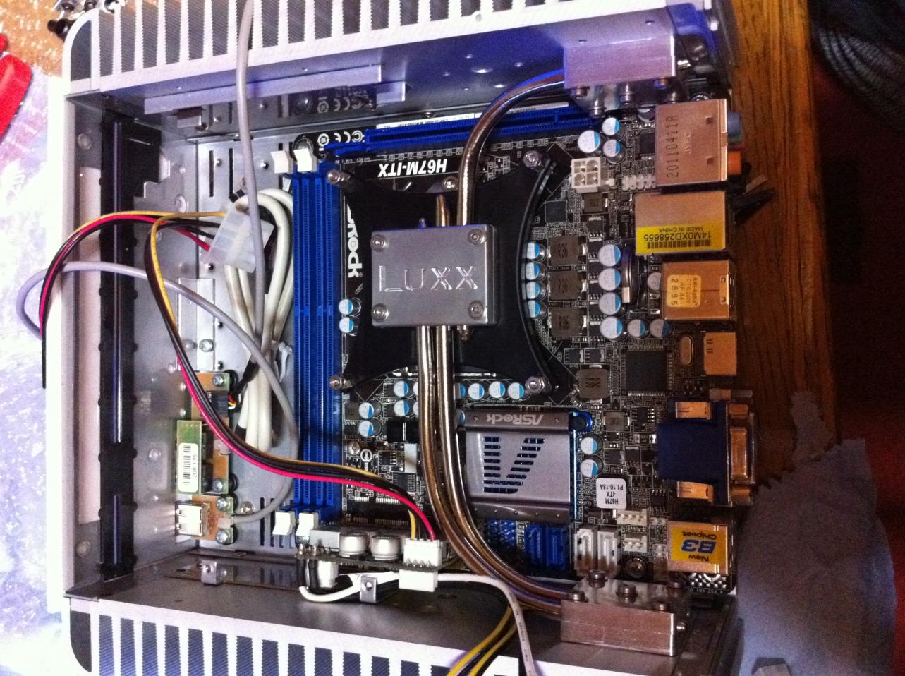

So HTPC ist fertig, hat auch lange gedauert.
Hier mal ein Pic mit den selbstgebauten Kühlkörpern.
Temps liegen beim TV schauen bei 55 Grad. Ist voll in Ordnung. Eine Heatpipe fehlt noch, werde ich aber nachrüsten, sobald ich mein neues Gehäuse konzepiert habe.
Gruß und Danke für eure Unterstützung.
PS: Ich habe noch einen Satz an Kühlerkörpern, sind die gleichen wie auf dem Bild, bei interesse einfach melden.
Edit: Temps falsch ausgelesen: Bei Servus tV liegt sie bei 55Grad

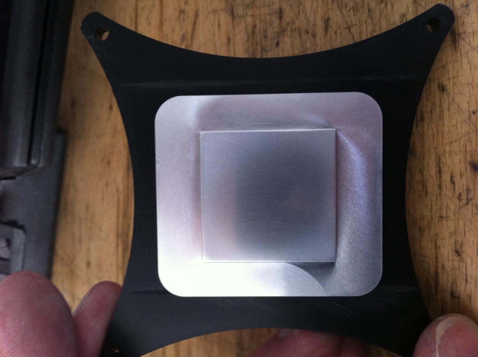

Machen lassen, naja das wird wohl nix, habe so 8 Stunden gebraucht mit ner CNC Fräse.
Das würde bestimmt zu teuer werden. Kenne auch keine Bude, die das machen würde.
Die Teile sind alle aus dem Vollen gefräst, habe erst überlegt die Sachen aus Kupfer zu machen, jedoch bin ich doch bei Alu geblieben. 45 min Prime95 bringt die Kiste so auf 65 Grad.

Ja sicher, werde mal schauen wann ich die neue Konstruktion stehen habe, dann mal schauen wie gut das ankommt, und wieviel Arbeit das ist, dann sehen wa mal weiter, werde mich wohl am hdplex halten.
Test über eine Stunde wäre besser...
Was für ein Prozessor wird da gekühlt? G620 mit 65 W?
Sind die Heatpipe-Löcher am CPU Kühler auch passend / gequetscht / kreisformig ?
Ist ne i3 2105.
Werde morgen nochmal Prime länger laufen lassen.
Die Durchmesser sind 5,9 mm. Die heatpipes werden ein wenig gequetscht. Habe auch keine leitpaste dazwischen.
Mit Paste und der noch fehlenden Heatpipe sollte die Temperatur auch nochweiter nach unten gehen.
werde mir dann mal demnächst noch ein paar bestellen, dann kann ich mehr sagen.
für 65 Watt CPU mir 3 Heatpipes und 65° unter Prime finde ich Ergebnis GUT!
Mit Paste an alle Stellen kommst du noch 2° weniger.
Wichtig bei solchen Angaben ist aber immer die Umgebungstemperatur, um die Differenz zu errechnen.
aber nicht viel...
IMHO, kühler als 55° mit Prime (100% Belastung) wird man es nicht kriegen, auch nicht mit 6 Heatpipes..

Heatpipes kannst du einfach abmontieren, Paste rein und wieder zu machen. Das ist Kupfer, es verformt sich wieder passend bei quetschen..

Update zur Kühlung: habe es mal den ganzen Tag laufen lassen mit MP3 abspielen, Temps liegen bei 39 Grad.
