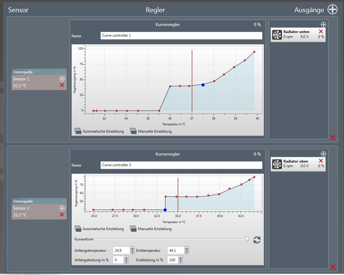

Ja, ich hatte das auch so eingestellt. Du musst die Starttemperatur, sagen wir 31° so wars bei mir definieren. Die Kühlkurve aber muss bis zb. 28°C runterdrehen (und die Lüfter müssen mind. so schnell drehen, dass die Temperatur erreicht wird). Dann muss ein Punkt bei T=28° auf zb. 40% stehen, der nächste Punkt muss direkt bei T=0° seien bei 0% Lüfterleistung. So hatte es bei mir geklappt. Achtung: Keine Ahnung ob der Bug weg ist, aber bei mir wars manchmal so, dass der anstatt der Geraden nach unten eine Schräge gezeichnet hat, dann klappt das nicht. Die Gerade muss senkrecht runter verlaufen.
E: Habs grad wieder eingestellt:
Danke soweit. Meine Starttemp ist relativ wahllos wie ich gerade sehe. Auf welchen Punkt müsste ich das ganze dann wählen?

für sowas ist das Relais des Aquaero praktisch. Über nen Zweipunktregler schaltet du die Lüfter ober das Relais an und aus und die Geschwindigkeit ganz normal über die Kurve am Lüfterausgang. Musst nur das Stromkabel vom Lüfter durchschneiden und ans Relais anschließen.
@Glider: dafür ist die Lieferung doch versandkostenfrei! :fresse:
Ja so klappt das ja nicht, dann gehen die Lüfter an und aus, weil du keine konkrete Starttemperatur gewählt hast, bzw. dem Wasser keine Zeit gibst etwas runterzukühlen. Wie du bei mir siehst soll ab 31,5° aufdrehen und dann muss da die Starttemp sein. Die Temperatur wird im Idle mehr oder weniger passiv gehalten bzw dauert seehr lange bis sie erreicht wird. Erst wenn eine Anwendung die bisschen Saft zieht angeht, knackt der die 31,5°/32° wirklich. Danach, wenn die Anwendung aus ist, soll mit unhörbarer RPM leise runtergeregelt werden und ab 28° gehen die Lüfter aus.
Deine Starttemp müsste dann etwa da sein wo es bei dir hochgeht, aber auf der linken Seite noch 2-3° mit der gleichen RPM, damit die Lüfter nicht wieder sofort anspringen.
E: Was mir noch auffällt. Der Kurvenregler gibt 0% vor, die Lüfter laufen aber auf 40%. Hast du Minimalleistung auf 0 bzw. Maximalleistung auf 12V unter Lüfter gesetzt? Sonst gehen die doch nie aus.
Im Idle hab ich bei etwa 24 ° Raumtemp irgendwas um die 30-32 °. Wo würdest du dann die Starttemp legen? Bei 34?
//EDIT: Habs mal so eingestellt, der Lüfter geht unterhalb der Starttemp aber nicht mehr aus ):
30-32° ohne aktive Lüfter oder mit einer festen, minimalen RPM? Dann kannste 34° ruhig als Starttemp festlegen. Die Lüfter müssen unter der Starttemp. ja mindestens so schnell laufen, dass die Temperatur an der sie ausgehen sollen erreicht wird.
30-32° komplett ohne Lüfter. Ich probiers jetzt mal mit folgenden Einstellungen obs im Game dann auch anbleibt...Im Moment ist alles still, soweit so gut.
Ein Frage auf den Risiko das ich für Blöd gehalten werde. Für was ist der rote senkrechte Balken denn da?
Beim ersten Graph den Strich auch senkrecht machen, sonst gehen die Lüfter nicht ganz aus.

35,7 Grad ziemlich konstant beim Zocken mit nur einem Radi bei 40%. Mal sehen ob die im Idle dann wieder ausgehen. Ich melde mich. Danke soweit.

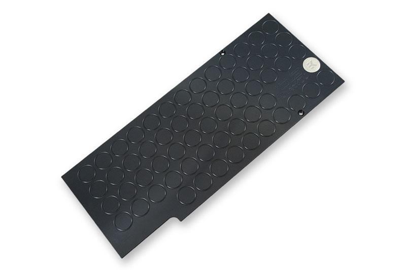

Weiss jmd. zufällig ob ich die original Asus Backplate zusammen mit dem Block von EK montieren kann, oder ob ich die Backplate von EK brauche?
Vllt jmd. bei ner 680 probiert, ist ja noch der gleiche Block.
Auf dem Bild sieht es so aus als würde die nur von zwei Schrauben gehalten:confused:, und auf das Kringeldesign könnte ich beim besten Willen verzichten xD
