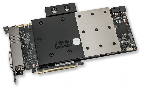

Hier kann man wohl nur von unten rein bzw. raus?!?
Gibt wohl so nen FC Link System ...
@ Hartmann404 .. Kannst du mir sagen ob man die originale ASUS Backplate mit dem Plexi WaKü noch verwenden kann?
Das ist ja der Kühler für die 680 welcher ja passen dürfte, da gleiches Layout/Platine. Da kann man nur unten rein bzw. raus, müsste aber noch der Adpater dabei sein. Dann sieht es so aus wie hier.
Bei den neuen kannst du oben und unten rein.
Bezüglich der Backplate hab ich noch nicht wirklich was herausgefunden, weiss ich erst wenn der Fullcover da ist:d
mhmm das gefällt mir nocht so mit diesem Klotz.
Da hol ich dann lieber den für die 770.
