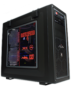

SG-08? A05? Stacker STC?
Corsair Vengeance C70 in der Special Edition
Einen C70 hatte ich auch mal
