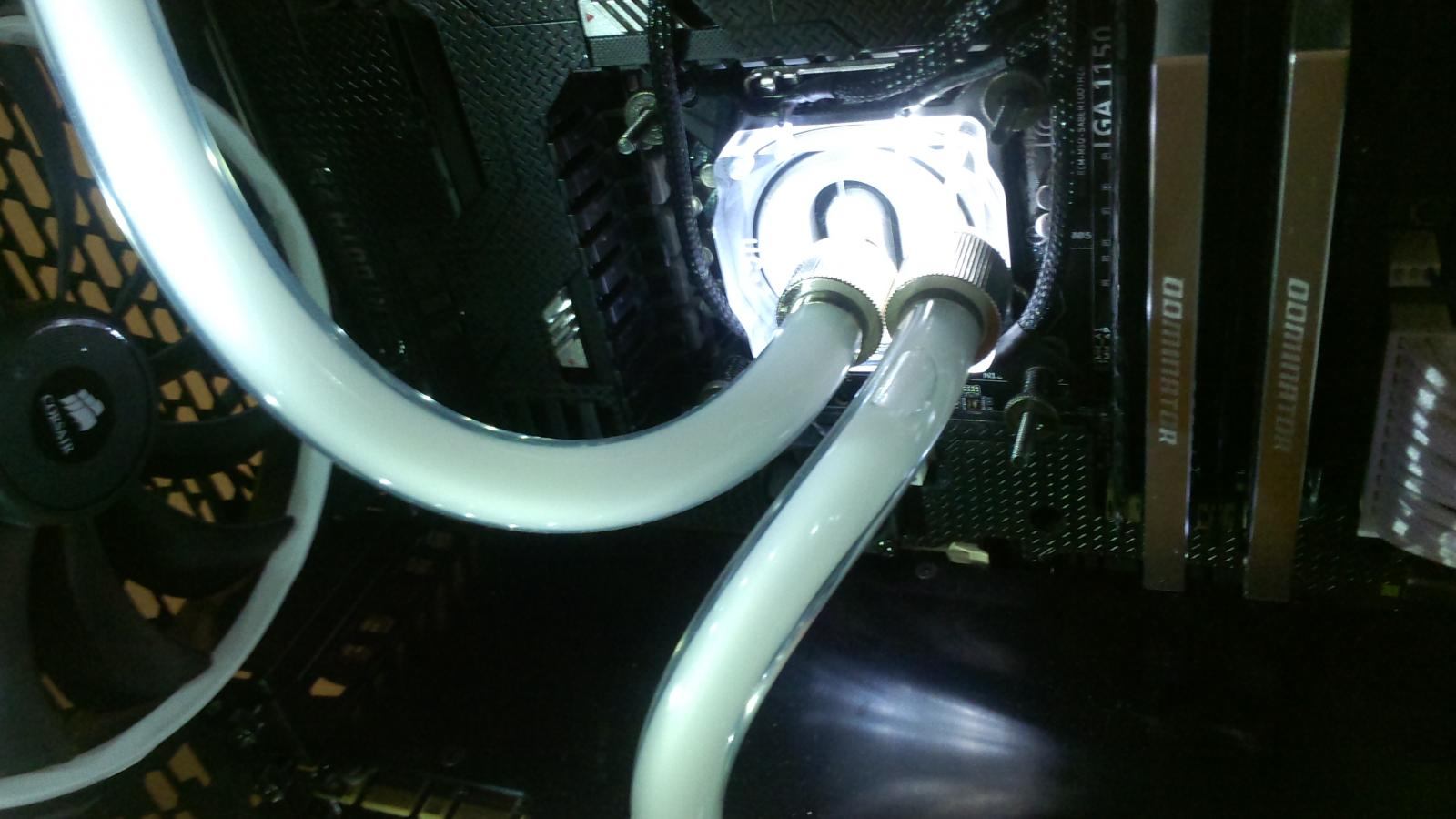

Habe eben die letzten 2 Stunden damit zugebracht mein Gehäuse auf extremse Art und Weise in alle möglichen Richtungen zu kippen und zu schütteln. Und da ist tatsächlich nochmal einiges an Luft raus gekommen. :wall:
Eine hartnäckige Luftblase habe ich allerdings noch nicht rausbekommen. Die sitzt genau zwischen CPU Block und GPU Block:

So, nächstes Update. Kurz gesagt, ihr hattet alle recht.
Wollte das Wasser ablassen und was soll ich sagen, der CPU Block war DICHT!
Ich konnte pusten und brusten wie der böse Wolf, da ging nichts durch.
Musste den Kreislauf an einer anderen Stelle aufschneiden und den CPU Block sozusagen „herausschneiden“.
