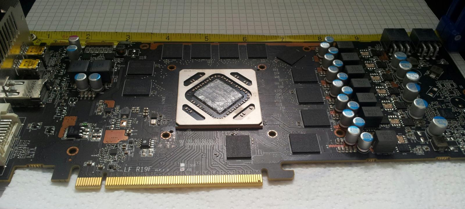

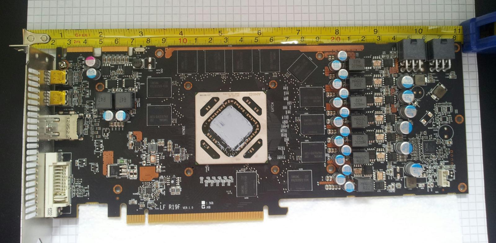

Also die Gewinde direkt an der GPU sind 55mm x55mm
Das Problem sind die großen und zu hohen "Magic R22" und die "E27D"s zu beiden Seiten .
7XX0 Series : Wasserkühler Narrow Line ATI HD 7970 C Powercolor 3GBD5-2DHV3
Man achte auf die Bezeichnungen am PCIe Konnektor.

Danke für die Aufklärung, die PCB-Bezeichnung überm PCIe hilft immens weiter,
hab jetzt glücklicherweise mehrere Kühler zur Auswahl.
Hier z.B. von EKB: EK-FC7950 - Radeon HD 7xx0 Series - Full Cover for AMD Radeon - VGA Blocks - Blocks
Jetzt hoffe ich nurnoch was preislich wirklich attraktives zu finden, und dann könnte es weiter gehen.
