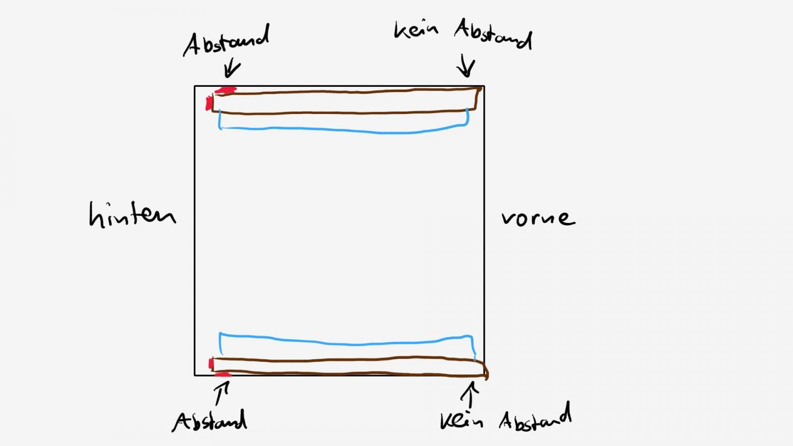

Kurze frage:
Habe ein enthoo primo mit 2 alpha cool NexXxoS xt45 480er radiatoren ausgestattet (je 1 oben und unten), hab allerdings ein Problem mit den verschluss schrauben. Die stehen raus und sorgen dafür, dass der Radiator auf der einen Seite nicht mehr auf dem Gehäuseboden aufliegt, da die schraube sich zwischen Radiator und Gehäuse mogelt. Oben das gleiche Problem.
Die sitzen jetzt beide etwas schief.
Was mache ich falsch?
Foto ist schwierig, da schwer erreichbar bzw nicht zu erkennen, hab daher eine Skizze gemacht.
Braun: radis
Blau: Lüfter
Hab doch ein Bild hingekriegt, das ist jetzt Blick von unten.
blau = Lüfter ?
Radi liegt flach auf dem Boden ? Ist drunter direkt das Gitter ?
Jap. Hab oben nochmal ein Bild angehängt. Und in der Skizze das rote sind die schrauben.
Nimm doch einfach M3 Abstandshalter?
Kann ich tun, mir kommt das nur so seltsam vor, dass da so ein Abstand ist. ;-)

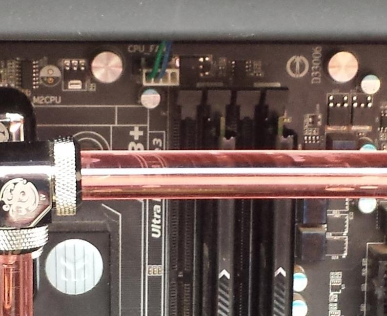

Sind schick :) CPU fan kabel musst noch sleeven ^^ und die Rohre sind nicht gerade (sieht man am fitting)
Ist noch ein Testaufbau. Habe z.Zt. noch eine wilde Farbmischung bei den Anschlüssen, einige Teile fehlen noch und einige Sachen mehr. Selbst ein guter Plan übersteht nie den Einbau ins Gehäuse... ;)
