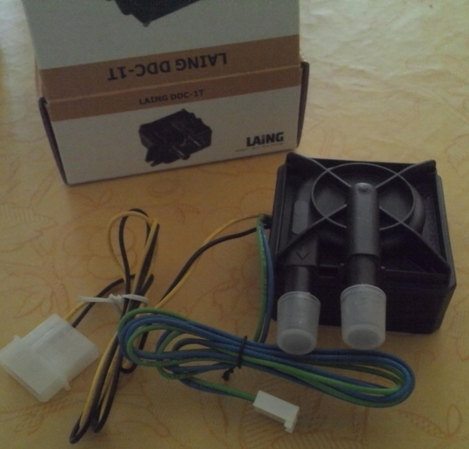

Nur um sicher zu gehen, das hier ist schon eine Laing DDC-1T Plus PWM, oder?

weil der Karton halt nur von DDC-1T spricht
Was steht denn auf dem Etikett auf der Pumpe?
1T = 10W
1T Plus = 18W
Soweit ich weiss, gibt es keine 10w pwm ddc
bundy hatte das mal gepostet, finde es aber nicht mehr
Das ist definitiv eine PWM Laing. Der Karton ist nur von einer 1T, ist bei meiner genauso die ich hier habe. Schau mal auf dem Karton, da ist garantiert irgendwo das Typenschild überklebt und da steht dann auch PWM...
@Pumpe:
hab nachgeschaut, das Typenschild auf der Pumpe selbst entspricht dem was auf der AT-Seite zu sehen ist
zudem stimmt das mit dem Kabel auch überein
trotzdem danke für eure "Zustimmung" :)
@psycho:
hast recht, unten auf dem Karton unter den Angaben zur Pumpe ist ein Etikett aufgeklebt was die Pumpe ebenfalls als 1T Plus PWM kennzeichnet
alles wieder gut^^
