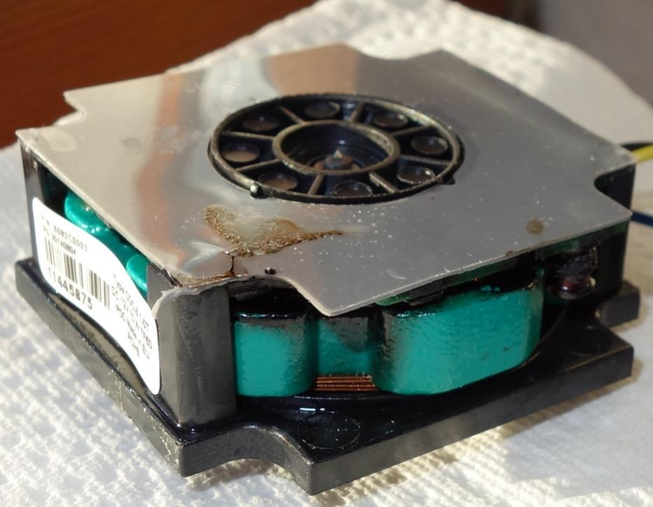

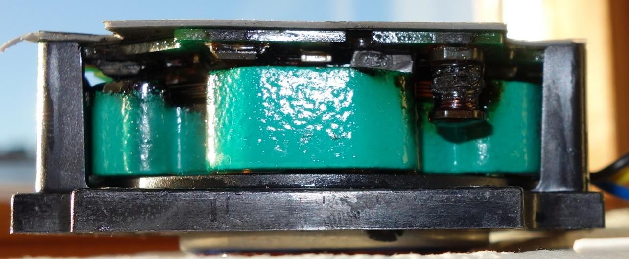

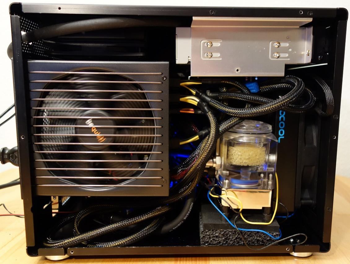

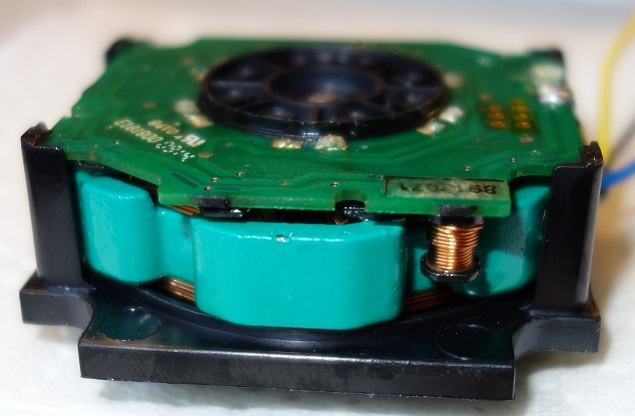

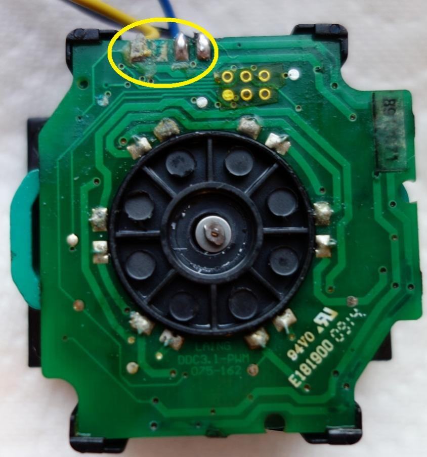

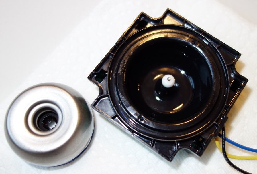

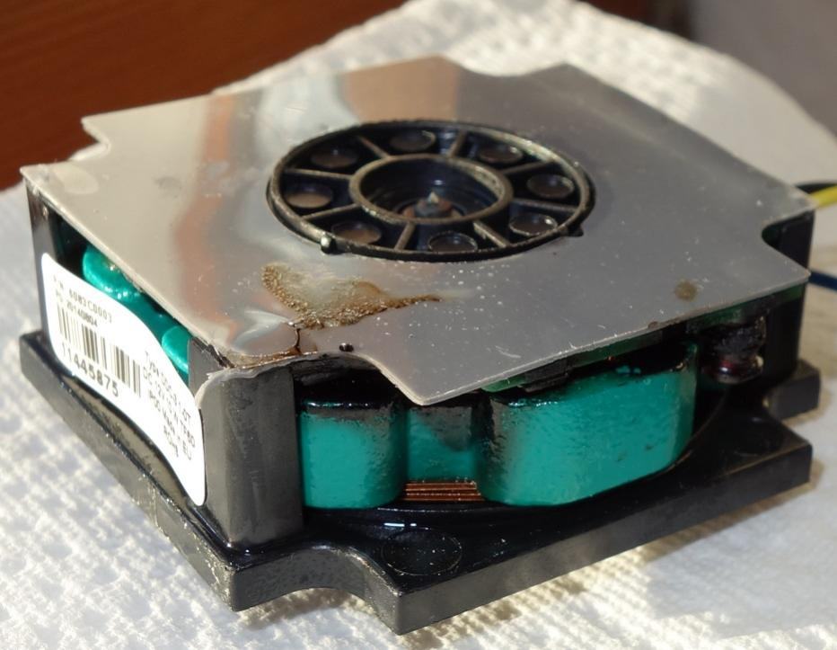

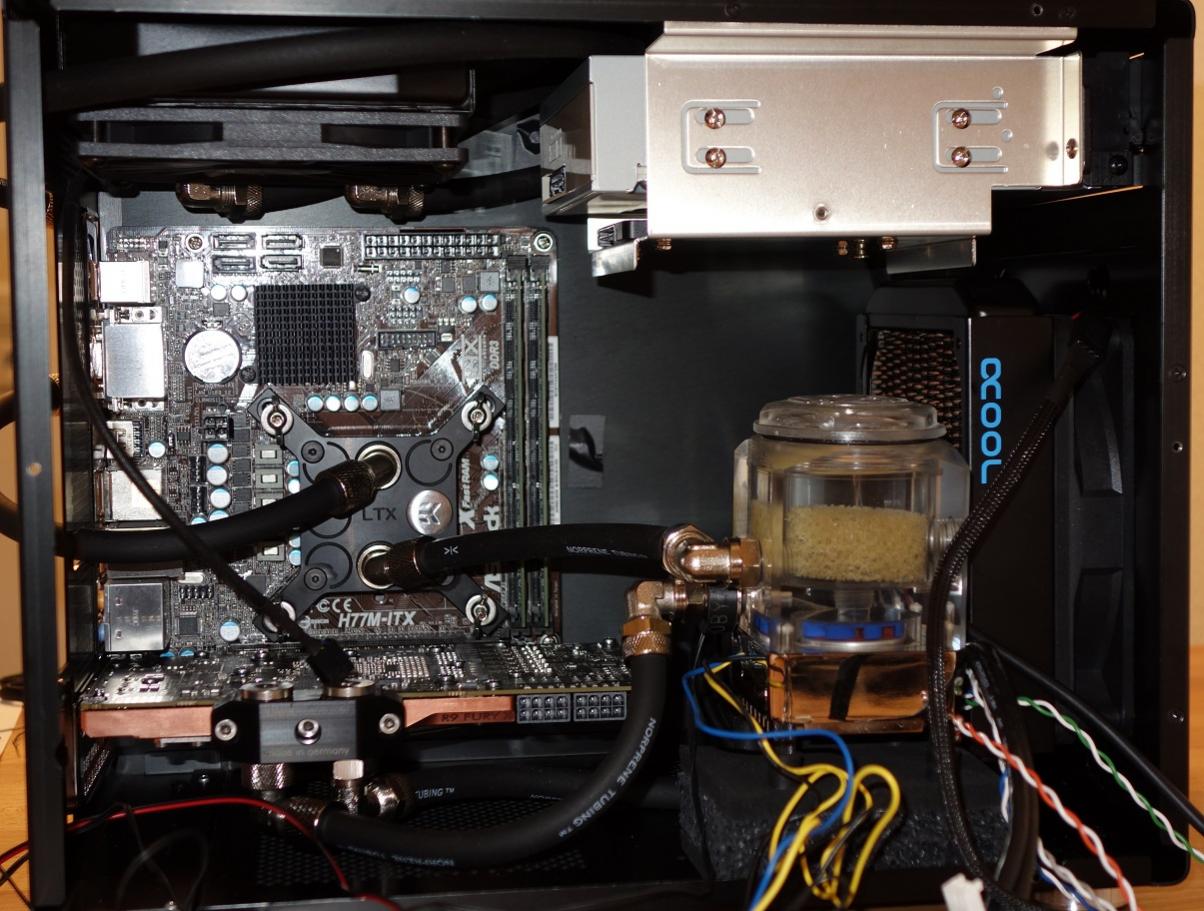

Wie viel Pech kann man eigentlich haben? Es sind jetzt innerhalb weniger Wochen zwei DDC310 gestorben, nachdem sie zuerst auf 7V umgesteckt und dann noch am selben Tag wieder mit 12V betrieben wurden.

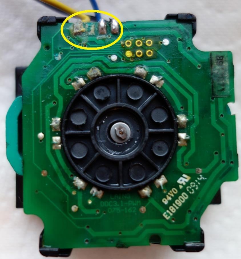

Bei der ersten Pumpe, die davor ein halbes Jahr problemlos mit 12Vin Betrieb war, ist die Platine verbrannt, …
… die zweite drei Wochen alte DDC310 steht seit gestern.
Wie gesagt: Jeweils kurz mit 7V betrieben, dann wieder auf 12V gewechselt und im ersten Fall sofort eine heftige Reaktion mit kleiner Rauchentwicklung, die zweite DDC hat sich nach ca. 15 Minuten im erneuten 12V Betrieb in einem schleichenden Ausfall über die darauffolgende Stunden verabschiedet.
Die zweite DDC310:
Am Widerstand des kleinen Kreislaufs kann es eigentlich nicht liegen:
Die 12 Anschlüsse verteilen sich auf sieben 90° und fünf 45° Winkel, der CPU-Kühler EK Supreme LTX und der GPU-Fullcover sind beides HF-Kühler. Daneben habe ich lediglich noch einen Temperatursensor für die Wassertemperatur integriert und drei kleine Radiatoren im Kreislauf.
Am Netzteilanschluss kann ich als Gegencheck einen Lüfter betreiben, auch messe ich am 4Pin Stromanschluss der Pumpe (direkt hinter dem Molexstecker an den beiden Kabeln) eine Spannung. Jetzt im zweiten Ausfall muss es also wieder an der Platine oder am Rotor und der Keramikkugel liegen, die sich beide miteinander angelegt haben.
Oder die Innovatek Protect Fertiggemisch 1000ml killt die Pumpe innerhalb weniger Stunden wegen ihrer Viskosität, sobald die DDC310 nur noch mit 7V betrieben wird.
Glück im Unglück, weil ich aktuell wenig Lust auf einen erneuten Versuch mit der DDC310 habe: Es gibt laut Eddy ab nächster Woche eine kompakte D5-AGB-Kombination, wie sie in der Form schon seit Jahren bei der Laing DDC verfügbar ist. Alle guten Dinge sind nicht drei, also verzichte ich auf einen dritten Versuch mit der DDC310 und steige auf die kompakte D5 Lösung um.

Wenn die VPP655 auf Stufe 1 mit 1800 U/min mit der Innovatek Fertigmischung auch über den Jordan geht, müsste es doch eigentlich am Kühlmittel liegen.
wir wissen ja nicht welches Mischungsverhältnis da drin ist
Du hattest die beiden DDCs nicht zufällig verpolt, als du auf 7V gestellt hast? So hab ich nämlich schonmal ne DDC 1T gekillt. Die ist dann auch abgeraucht. Dass aber ne Laing abraucht, nur weil sie auf 7V lief ist mir nämlich neu, nur nicht, dass die 310er beim Drosseln allgemein rumspinnt. HW-Mann hatte dann afaik auch Anlaufprobleme bei 12V.
Ich sehe da nur nen Molexadapter. Und mit dem konntest du die 7V direkt eigentlich nie erreichen (1x 5V, 2xMasse 1x12V), und wenn du die 5v und 12V koppelst, kann schon mal ein polungsfehler passieren (also -7V)
Kann nicht sein:

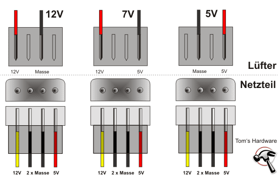

Frage: Um die DDC310 mit 7V zu betreiben, muss ich lediglich das schwarze Kabel am Stromanschluss der Pumpe auf die vierte Stelle ganz links umstecken (gelber Pfeil)?
Schwarz von der pumpe muss auf rot am Netzteil.
Also ja.
Gelb ist 12V, rot 5V. Und wenn ich mich nicht ganz verlese hast du mit deiner Methode -7V statt 7V erzeugt
