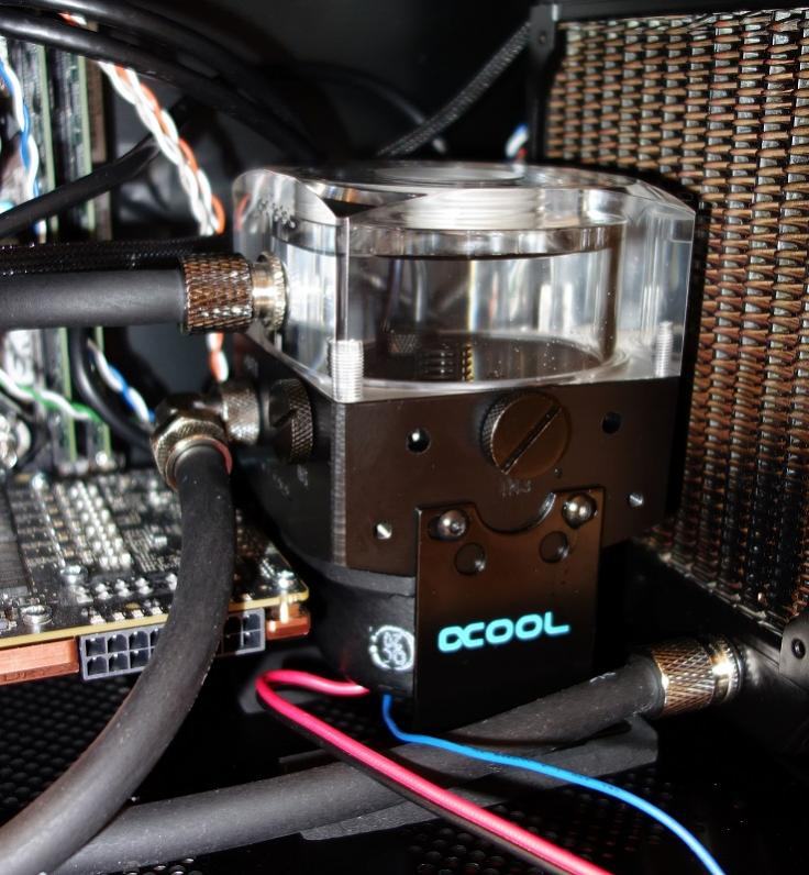

Ich habe noch ein uraltes Alphacool Plexi Top wo man sogar ein AGB drauf montieren kann.
Passt aber leider nicht mit AGB in das Dämmgehäuse :(
