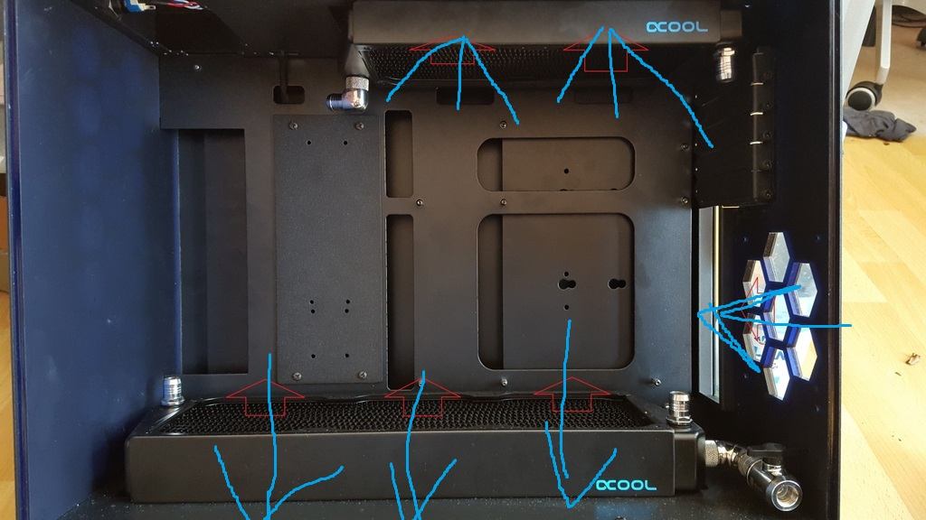

Ich brauche mal eine kleine Hilfe. Ich habe ein Hex Gear R40 und möchte es mit einer Wakü ausstatten. Wie sollte ich es am besten mit der Lüftzufuhr handhaben.
Ich dachte an Unter 360er rein. Seite Rein und oben raus. Was halltet ihr davon?
Dann habe ich aber massiven Unterdruck und ziehe alles Staub durch jede Ritze.
Alle Radis rein und mit dem 140er raus wäre auch eine Möglichkeit.
Ich bezweifle das der obere Radi, wenn er die Luft vom unteren Radi und das bisschen Frischluft durch den hinteren Lüfter bekommt, noch sonderlich viel Leistung hat.
Wäre auch eine Möglichkeit. Dann würde also das NT und der seitliche 120mm Lüfter die Lüft heraustranspotieren.
Heiz sich dann nicht das Gehäuse auf? Oder ist das zu vernachlässigen.
Das NT beommt so oder so die Luft vom Innenraum
