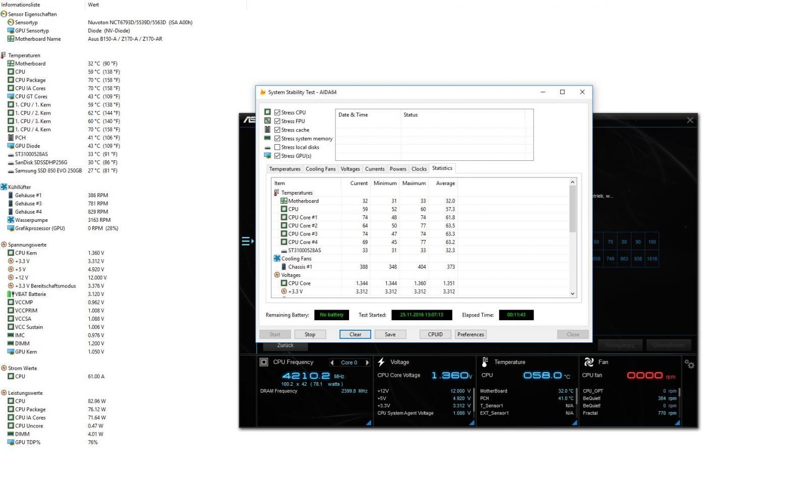

Ich hab mir letztes Wochenende meine erste Wasserkühlung eingebaut. Gekühlt wird ein i7 6700k und GTX1080 mit 1x ST30 280mm im Deckel und 1x ST45 280mm in der Front eines Fractal Define R5.
Nun habe ich mich gefragt, ob die Temperaturen so weit in Ordnung sind, da mir insbesondere die CPU-Temps (im Schnitt über 60°C, vereinzelt schießt die Temperatur der Kerne allerdings auf über 70°C. Habe den Kühler gerade nochmal etwas fester angezogen, da die Kerne davor teilweise über 80° heiß wurden) etwas hoch vorkommen. Ich hänge ein Bild vom Systemstabilitätstest mit AIDA an. Nach Abbruch des Tests ist die CPU-Temperatur sofort auf 35°C (vermutlich Wassertemeperatur?) gesunken.
Die Grafikkarte hatte über die gesamte Testdauer 43°C und ist bis jetzt auch noch nie über 45°C gekommen.
Vielen Dank schonmal für Eure Hilfe!

WLP gut verteilt ?
braucht der echt 1,36V ?
evtl wurde auch der IHS einfach nur scheisse befestigt
nimm mal den kühler ab und schau ob die WLP schön verteilt ist
