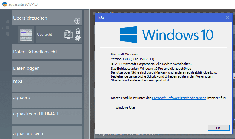

Bei mir läuft die aquasuite 2017 auch mit dem Creators Update genauso wie vorher.
bei mir leider ebenso nicht. d3d9.dll error im Event Log. wie im verlinkten AC Forum Thread.
davor gings, seit creators update stürzt die Suite bei Launch ab.
Dafür startet bei mir der Service nicht automatisch! Habe mehrere Neustarts durch. :wut:
hm. Kann man nur hoffen dass die Herrschaften bei AC den Fehler bei sich reproduzieren können, denn das Creators Update ist legit das einzige, was sich an meinem Rechner geändert hat.
ed: dafür startet mein Service automatisch :P
Ich kann die Installation der Aquasuite auch nicht mehr ausführen.
Es kommt noch das Fenster zur Bestätigung der Ausführung mit Admin Rechten und danach passiert gar nichts mehr.
Komisch das es bei manchen läuft?!
