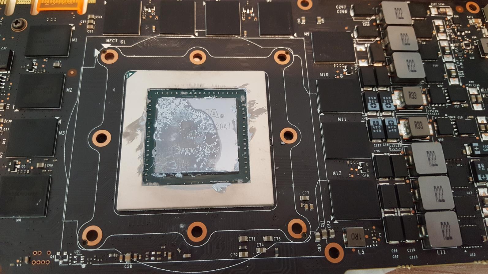

Habe mich ja lange lange Zeit mit dem ArctivStorm Kühler der Zotac 980ti geärgert. dT Wasser-GPU waren immer so 35-40K. Heute also umgebaut auf den AC Kryo. Mit etwas Luft im System hat ein schnelltest GPU-Z ein dT von 6K ergeben. Ich bin begeistert.
Übrigens hier das Bild er WLP:
