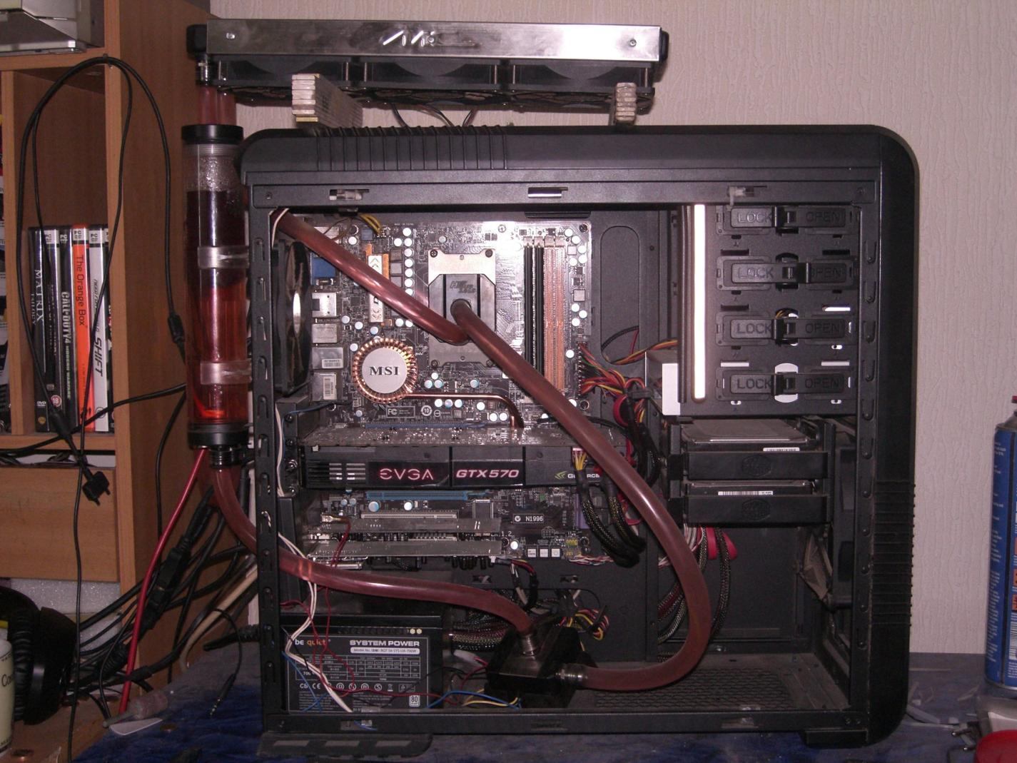

Das mit den Komponentensensoren habe ich gerade akut bei einer Grafikkarte: die ist im Idle bei ausgelasteter CPU wärmer als die CPU, wobei man merkt wie die Grafikkarte vom Wasser gewärmt wird. Tendenzmäßig ist die ausgelesene Temperatur 20° oder so zu hoch.

Wie kann es sein das meine CPU auf 55°C kommt? Raumtemperatur ca. 18°C.
Als ich noch die Graka unter Wasser hatte wars weder schlechter noch besser, Graka hatte ganz gute Werte, war in der Regel sogar kälter als die CPU.
CPU: AMD Phenom II X4 955 @ 3,5GHz @ 1,37V, per Multiplikator leicht übertaktet,
CPU-Kühler: Watercool Heatkiller 3.0 LC,
Radi: Alphacool(Magicool) NexXxoS Pro III Radiator Rev.2 mit 3x 120mm EKL Silent Power Black,
Pumpe: Laing DDC (Swiftech) mit DDC Case Deckel,
AGB: Magicool CapeCorp 250mm, mit Schwamm, da sonst Blasenbildung bei der Strömung :d,
Schlauch: 16/13 auf normalen Fittings, also diese wo man den Schlauch drüber stülpt.
Ist der CPU-Kühler einfach zu schlecht?
Im Anhang mal noch ein eben geknipstes Bild.
€dit: Bitte keine Kommentare über den Staub, danke.
cooler radiator stand :d
der kühler ist gar nicht schlecht bzw. nicht schlechter als andere cpu kühler.
jedenfalls hast du keine stauballergie...
Radistand ist improvisiert :d
Wenn der Kühler nicht schlecht ist, frag ich mich wo dann das Problem liegt.
Nein, ich habe keine Stauballergie, allerdings muss der Rechner auch nicht Lupenrein sein, hauptsache er macht was er soll, nur ärgert mich momentan die Temperatur.
Morgen bau ich mir auf Arbeit nen Radistand für meinen 280er Black Ice den ich hier noch rumfliegen hatte, den wollt ich dann gegen den 360er tauschen, vielleicht bringt das ja schonmal was und wenn ich irgendwann mal wieder bissl mehr Zeit und Lust haben sollte, dann werd ich auch nochmal die WaKü auseinandernehmen und reinigen, zumindest den CPU-Kühler, sonst ist ja nix großartig dran zum reinigen.

Kurze Frage- langer Beitext :d
Nimm´s nicht persönlich, aber: Kannst Du eigentlich nicht rechnen??? :wall:
(Edited)
Bei einer aktuellen CPU schafft ein aktueller CPU-Wasserkühler ein Differenz von Wasser zu CPU-Cores von 25-35°. Je mehr OC, desto höher in dieser Bandbreite. AMDs heizen derzeit noch etwas mehr als Intels. Angenommener Durchschnitt: 30°
Dazu kommt die Leistung des Radiators. Je besser und größer der Radiator mit seinen Lüftern, desto kleiner die Differenz von Wassertemperatur zur Raumtemperatur. Liegt so zwischen 5° (sehr gut) und ca. 15° (Radiator XY an der Grenze des Sinnvollen). Angenommener Durchschnitt: 10°
Aaaalso Raumtemperatur + Radileistungs-Delta = Wassertemperatur
Aaaalso Wassertemperatur + OC-Faktor/CPU-Kühler-Leistungs-Delta = Coretemperatur CPU
Könnte bei Dir also sein:
Raumtemperatur 18° + 10° (Radi) + 30° (CPU-OC/CPU-Kühler) = 58°
Du bist also besser als der angenommen Durchschnitt, freu Dich :xmas:
Hmm, ok, jetzt wo du das so bechreibst machts Sinn, zwar nicht wirklich erfreulich, aber nunja, wollt mal noch ein bissl höher takten, trau mir es aber erlich gesagt gar nicht bei der Wärmentwicklung.
Also im Idle bei 4x 800MHz hab ich ein Delta von 6°C :d Was zwar unwichtig ist, aber nunja, klingt erstmal gut xD
55° ist Kinderkram. Kuck mal bei OClern vorbei und schau Dir die Screens an - gerade die mit Luftkühlung.

Ein PA120.3 oder?
Wenn ich nicht schon einen hätte (mom. leider kaputt :() würde ich ihn nehmen.
Bin immer wieder überrascht, wie extrem gering der Durchflusswiderstand ist.
Wenn man dort reinbläst, denkt man echt das wäre nur ein kurzes Röhrchen.
Beim Mora 2 gibts dagegen schon nen roten Kopf :fresse:
