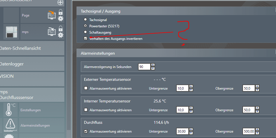

Also 6+8 ist definitiv richtig, der Taster an sich ist egal. Es sollte halt nur 1x auslösen und nicht mehrfach.
Forum de Luxx
€: Rest ignorieren, haste schon probiert.
Hast du da immer noch auf Schaltausgang stehen? Warum nicht Powertaster wie es richtiger wäre mMn.
jep, probier es mal mit der anderen Einstellung

Hallo "VDC" ,
bitte schau nochmal, ich habe es jetzt auf Klemme 6+8= Power Switch.
Und in der Software so wie du meintest auf diesen Powertaster (53217) eingestellt.
Nun ist aber auch ein x Haken bei "Verhalten des Ausgangs invetrieren"
Den mit diesen einstellungen funktioniert der Schalter als Öffner und sobald ich das Kabel am Durchflusssensor anschliesse geht der PC aus,ist ja auch klar" Öffner" ist ein geschlossener Schalter.
Bum PC geht aus.....und wieder an...nach 90 sec. würde er wahrscheinlich schalten- also öffnen und PC bleibt aus.
FRAGE ist: dieser Haken bei dir rausnehmbar, wenn ich den Haken bei "Verhalten des Ausgangs invetrieren"
entfernen könnte,würde es klappen wahrscheinlich.
Also so ist diese einstellung nicht zugebrauchen als öffner, egal wie herum die kabel darn sind.
Deshalb hab ich immer den anderen Schalter genutzt "Schaltausgang" .
Ich geh mal ins Bios wegen USB stromlos machen wenn PC aus ist.

Hallo "VDC" ,
Ich habe keinen mps / hf und kenne daher nur die Anleitung und die spricht von auf Powertaster stellen.
Und du solltest die Kabel an dem Teil nur bei gezogenem Netzstecker einstecken.
