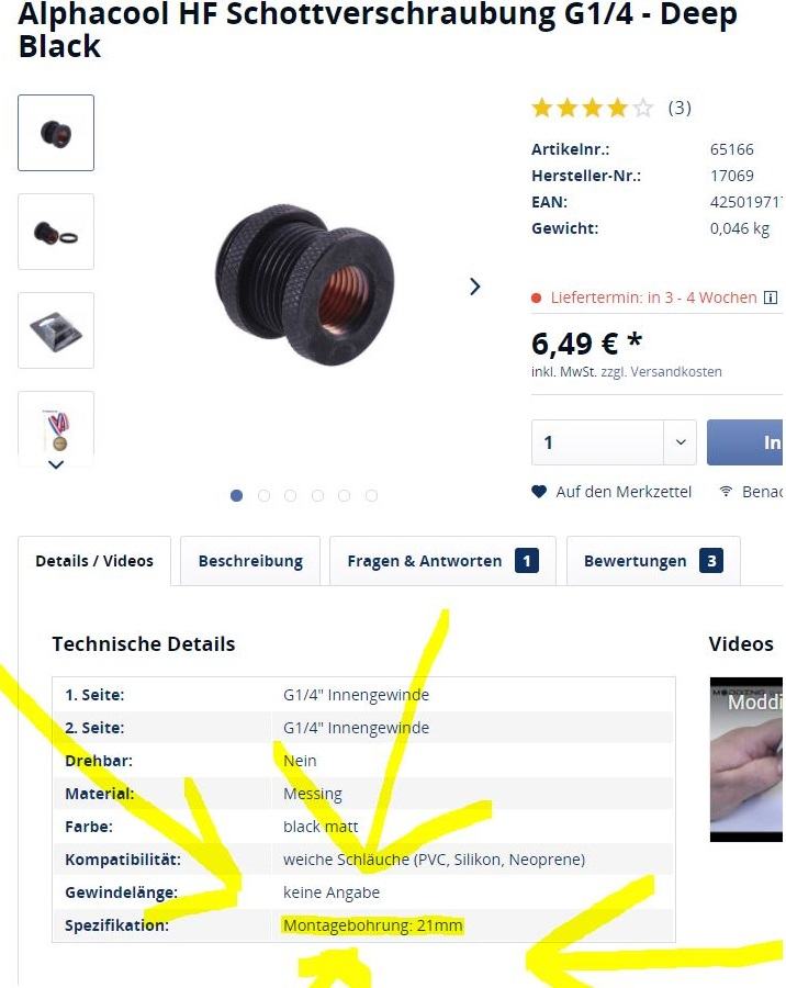

Kann mir einer sagen wie groß die Bohrlöcher für ALC HF Schottverschraubungen sein müssen?
:d
Rot wäre auffälliger gewesen. Also die Arbeit hättest du dir schon machen können :fresse:
Ups :fresse:
Hab nur bei MF gesehen dass da nix steht, auf die Idee bei AT zu schauen bin ich natürlich nicht gekommen...
Trotzdem danke^^

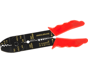

Ich habe mal eine Frage, die nur etwas entfernter mit Wasserkühlung zu tun hat:
Taugt solch eine Crimpzange (habe ich noch im Werkzeugkasten gefunden :-) ), um ein paar neue Lüfterkabel mit 0.14mm² zu crimpen (d.h. nur sporadische Nutzung) oder sollte es lieber eine "richtige" Crimpzange à la MD-CTX3 sein. :confused:
Es geht notfalls, allerdings hab ich mit den Zangen für Aderendhülsen bessere Erfahrungen gemacht.
Es geht im nötigsten Notfall, ja. Ich würde dann trotzdem zusätzlich verlöten, damit es auch wirklich fest ist.
