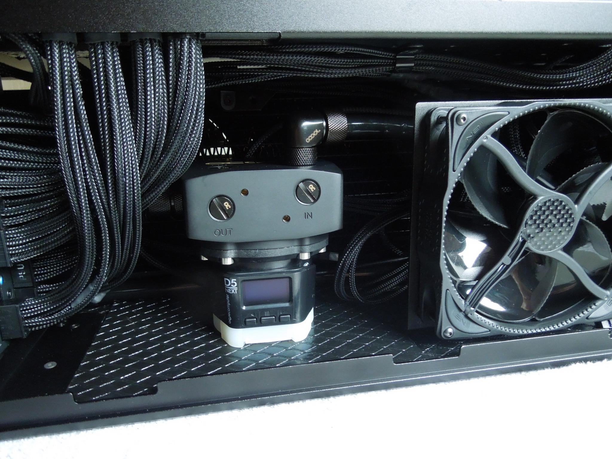

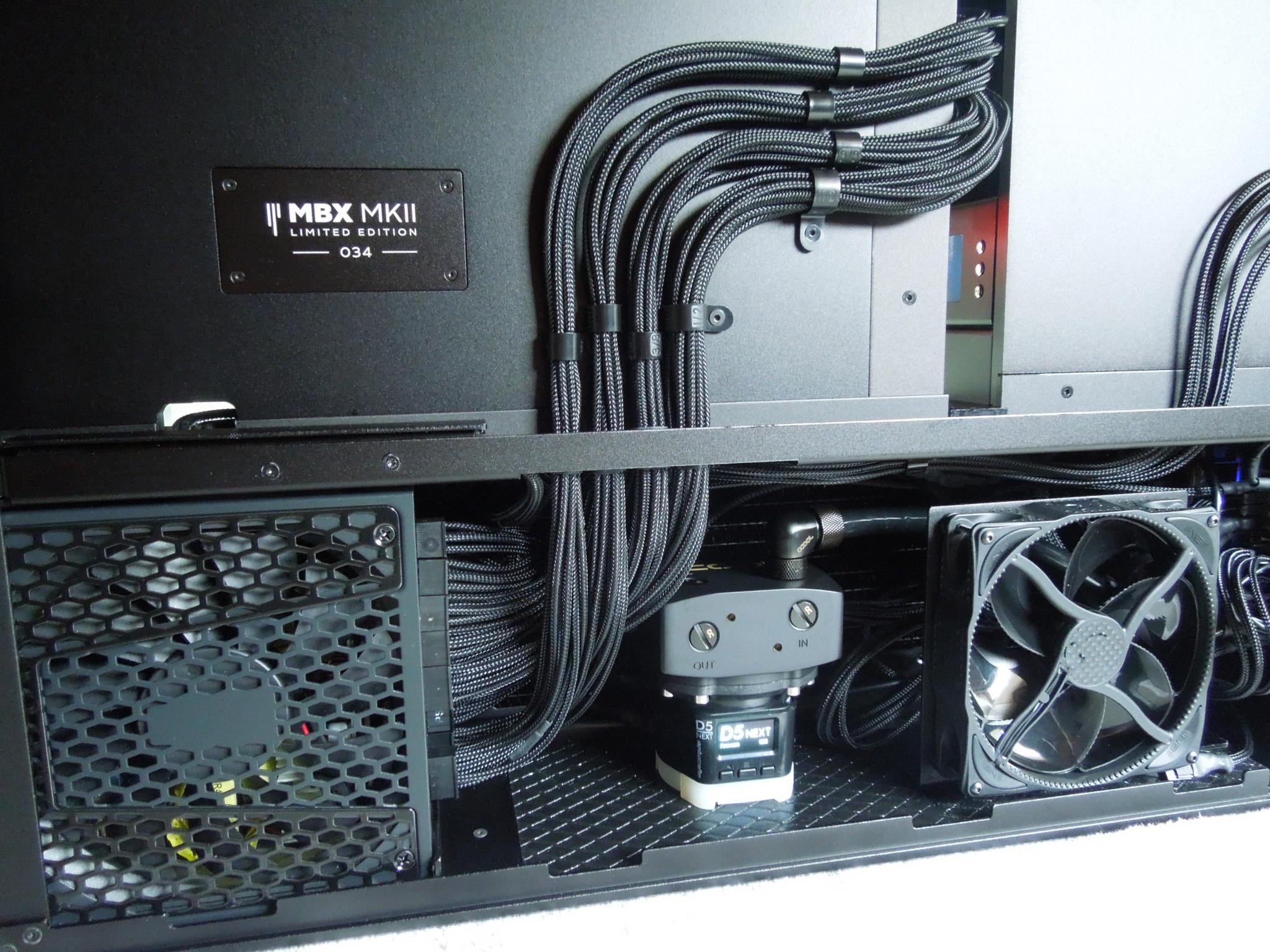

Nachdem jetzt die 2080ti so langsam durchgebencht ist, fällt doch dem ein oder anderen jetzt wieder das Geräusch der D5 auf. Habe seit einiger Zeit die D5 Next mit dem AC-Plastikdeckel. Seit zwei Tagen läuft sie nun mit dem Alphacool Messingtop. Ich kann meine Aussage vom Samstag nur nochmal wiederholen. Der Deckel paßt problemlos und ist in minutenschnelle montiert. Die Pumpe ist in allen!!!!! Drehzahlbereichen bis zur Höchstdrehzahl wesentlich!!! leiser. Ich würde sagen auch leiser als eine DDC mit Phobya od. Barrow-Deckel. Ist die leiseste D5 -Kombi die ich je hatte. Und ich bin ein alter Sack, den jedes Brummen und Rasseln stört.

Ist doch schon länger bekannt, das auch ein D5 Metall-Top die Pumpe etwas leiser macht, hat glaube ich Bundy schon
vor längerer Zeit geschrieben, denn er war einer der ersten der das Icemann Cooler Metall-D5-Top hatte.
