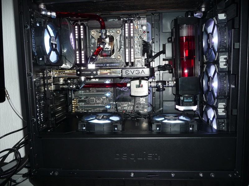

Also so sieht das bei mir aus mit knapp 120l/h:
Hab so um 2° dazwischen in PUBG.
