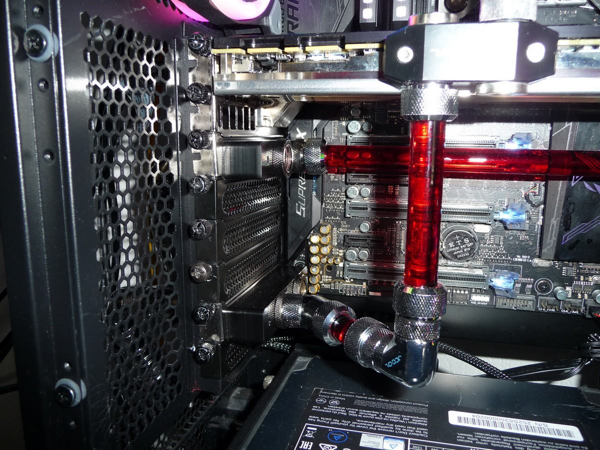

Heute war mein großes Wakü Debüt nach über drei Wochen planen, Teile bestellen und seit letzten Donnerstag durchgehend am Basteln. Ich habe intern Acryl Rohre verwendet (was eine Wahnsinnsarbeit, wenn man es Perfekt haben will) und nach draußen zum MoRa3 420 den EK ZMT. Als Übergang habe ich die PCI Slotblende von Watercool genommen. Das alles in einem Meshify S2.
Nun also zur Story:
Heute war es endlich soweit, dass ich Befüllen konnte. Ich hatte gleichermaßen Vorfreude, als auch Bammel. Immerhin mein „erstes Mal“. Das DP Ultra rot hat schon nur drauf gewartet, endlich zum Einsatz zu kommen.
Nach den ersten 200 ml im AGB der erste Schock: es tropft ordentlich am T-Stück. Fehler war schnell gefunden: Der Kugelhahn war nicht zu 100% dicht. Habe also nochmal fest dran gedreht und die Verschlussschraube fest gezogen.
Zweiter Anlauf. Nun tropft nichts mehr. Der AGB war gut befüllt und nun sollte zum ersten Mal die Pumpe arbeiten. ATX Stecker überbrückt, Netzteil an... und.... nichts... Nach gründlicher Untersuchung stelle ich fest: das SATA Stromkabel steckte nicht mehr zu 100% fest an der Pumpe. Irgendein Klettband bei der Verkabelung hat wohl etwas zu viel Zug drauf gebracht. Also musste ich in den sauren Apfel beißen. Wasser abgelassen, AGB ausgebaut und Stecker neu gesteckt. Um sicher zu gehen nochmal für eine Sekunde Strom gegeben... Pumpe funktioniert... Und alles wieder eingebaut.
Dritter Anlauf. Alle Probleme scheinen endlich gebannt. Das Wasser wird fleißig durchgeschoben. D5 next ist per default anscheinend auf 100% eingestellt und macht ordentliche 5400 Rpm. Ist auch ordentlich laut dann. Der Kreislauf wird voller und voller.. und als der Rücklauf beim AGB wieder angekommen war (nach ca 2,5l Wasser intus) und zur Hälfte voll war passiert eine Katastrophe: hinten unter meinem Gehäuse bildet sich in rascher Geschwindigkeit eine Pfütze. Ich schalte rasch die Pumpe aus und schmeiße erstmal mit Zewa Tüchern um mich, als ob es kein morgen gäbe. Der Übeltäter ist schnell entdeckt: die Slotblende von Watercool ist undicht. Und zwar nicht zu knapp. Dabei habe ich gerade bei der besondere Acht drauf gegeben, dass sie richtig verbaut ist.
Frustriert trenne ich den PC von meinem Mora (dank sei den EK CPC Schnelltrennern) und trockne erstmal das Disaster. Sogar das Netzteil hat es erwischt. Zum Glück tut des DP Ultra seinen Zweck und leitet keinen Strom. Dennoch, der Frust ist hoch.
Mit Mühen habe ich das Wasser abgelassen und die Slotblende ausgebaut. Diese hat übrigens bis zum erfolgreich Ausbau permanent weiter getropft.
Ein guter Freund, der schon seit 2004 im Wakü Business ist und ebenfalls einen Mora besitzt, war wenig verwundert. Er kommentierte nur trocken: „Genau deswegen benutze ich einfach keine Slotblende mehr. Habe schon drei verschiedene von 3 Herstellern gehabt, alle waren undicht.“
Was eine Ernüchterung. Was ein Tag. Ich werde wohl tatsächlich auf die Slotblende scheissen, mir zwei female to female Adapter bestellen und meinen EK ZMT einfach zwischen den freien Blendenslot klemmen.
Gibt es hier noch andere Leute, die mit so einer Blende einen ähnlichen Mist erlebt haben?

An welcher Stelle ist denn die Slot-Blende von Watercool undicht gewesen?
@sebo0o: Joa mit der Slotblende von Watercool hatte ich auch meinen Spaß :d
Bei meinem alten Gehäuse hatte ich Schlauchdurchführungen und konnte daher auf die Blende verzichten
Naja dann kam halt ein neues Big Tower Gehäuse , weil wollte einfach die option haben auch E-ATX Boards zu verbauen.
Im alten ging halt nur ATX.
Naja Ich hatte zunächst selber überlegt diese Blende zu bestellen (Zu der Zeit Lieferbar) , Koolance PCI-Slot-Bracket mit 2 G1/4-Zoll-Durchführung…
aber sie hat mir optisch nicht zugesagt.
Naja die von Watercool sieht einfach am besten aus , aber hatte dennoch schon ein vorahnung das es problematisch sein könnte.
Da ist halt ne Dichtung und das muss halt optimal sitzen.
Naja verbaut und schrauben fest angezogen und auch darauf geachtet das nichts verkantet und joa System angefangen zu befüllen und es zischte dann mal schon.
Netzteil aus und geschaut was los ist und sehe da ein wenig Wasser im Gehäuseboden.
Schnell Kupplungen erstmal gelöst zwischen Mora und System und dann geschaut ob es auch auf die Hardware gespritzt hat , aber Gott sei´dank nichts passiert.
Ich habe dann die Schrauben nochmals gelöst und etwas gewackelt und gleichmäßig alle schrauben etwas angezogen bis es soweit fest war.
Naja danach ging das befüllen problemlos und ist immernoch alles dicht.
Die nächsten 10 Jahre muss das Gehäuse bleiben , weil werde einen Teufel tuen die Blende nochmal abzumontieren :d
Idiotensicher ist die Watercool Blende nicht und die 16/10 mm Anschlüse 90° Classic Anschluss 90° drehbar 16/10 - Watercool Shop
sind auch nicht im zusammenhang mit Watercools EPDM Schlauch kompatibel, weil man den Schlauch einfach abziehen kann , obwohl bis Anschlag fest geschraubt ist.
War ich froh das ich noch paar gerade Anschlüsse hatte.
Hatte gerade so noch gereicht.
Mit den geraden und den 45° Anschlüsse davon gab es keine Probleme und Barrow Anschlüsse gerade auch nicht .
Die 90° Anschlüsse waren zuvor 2 Jahre im Einsatz mit Mayham Ultra Clear Schlauch und war bombenfest.
Nur der EPDM hält nicht drauf.
Watercool sollte mal ihr Zeug prüfen und nicht alles einfach in den Shop stellen, aber hier kritik an Watercool zu üben ist in diesem Forum schon gefährlich :d
Will garnicht wissen was hier die meisten schon an sachen erlebt haben , aber da reden viele nicht gerne drüber.
Ich stehe da drüber ;-)

Habe diese Anfang der Woche auch verbaut, und bei mir hat eine Dichtung gefehlt... Aber diese wurde rasch nachgeliefert.
Nachdem die Dichtungen drin waren und es mit schmackes zusammen geschraubt wurde, war bei mir auf Anhieb alles dicht!
Hatte aber auch ein bisschen Angst die Fittinge volle Pille anzuziehen... Irgendwie vertraue ich Kunststoff gewinde nicht so dolle ^^

Direkt unter der Dichtung kam es raus auf Höhe der Durchführung. Am Gewinde selber schien alles dicht zu sein.
@MS1988:
Hört sich exakt an, wie bei mir. Mein Post war übrigens auch nicht dazu gedacht, Watercool zu kritisieren, auch wenn ich die Blende für nicht optimal halte. Mit den anderen Produkten bin ich immerhin extrem zufrieden.
Habe mir jetzt mal die Blende bei Aquatuning bestellt ohne Dichtungen
Pech?? Ich habe diese Blenden auch, sogar zwei in Betrieb und hatte noch nie Probleme damit. Allerdings überprüfe ich vor Nutzung der Blende ob sie auch dicht ist. Dazu nehme ich ein Stück Schlauch, einen passenden Anschluss schließe den an, blase in den Schlauch und halte die andere Seite zu. Wenn da etwas undicht ist, merkt man es sofort. In einem habt Recht, ist eine elende Fummelarbeit, aber nach ein paar Umbauten, weiß man worauf es ankommt.

@ BF2Gamer Ich habe die Löcher auch oben gebohrt wie bei dir auf dem 2. Bild. Nur ein Tucken mittiger. Funktioniert ganz gut.
